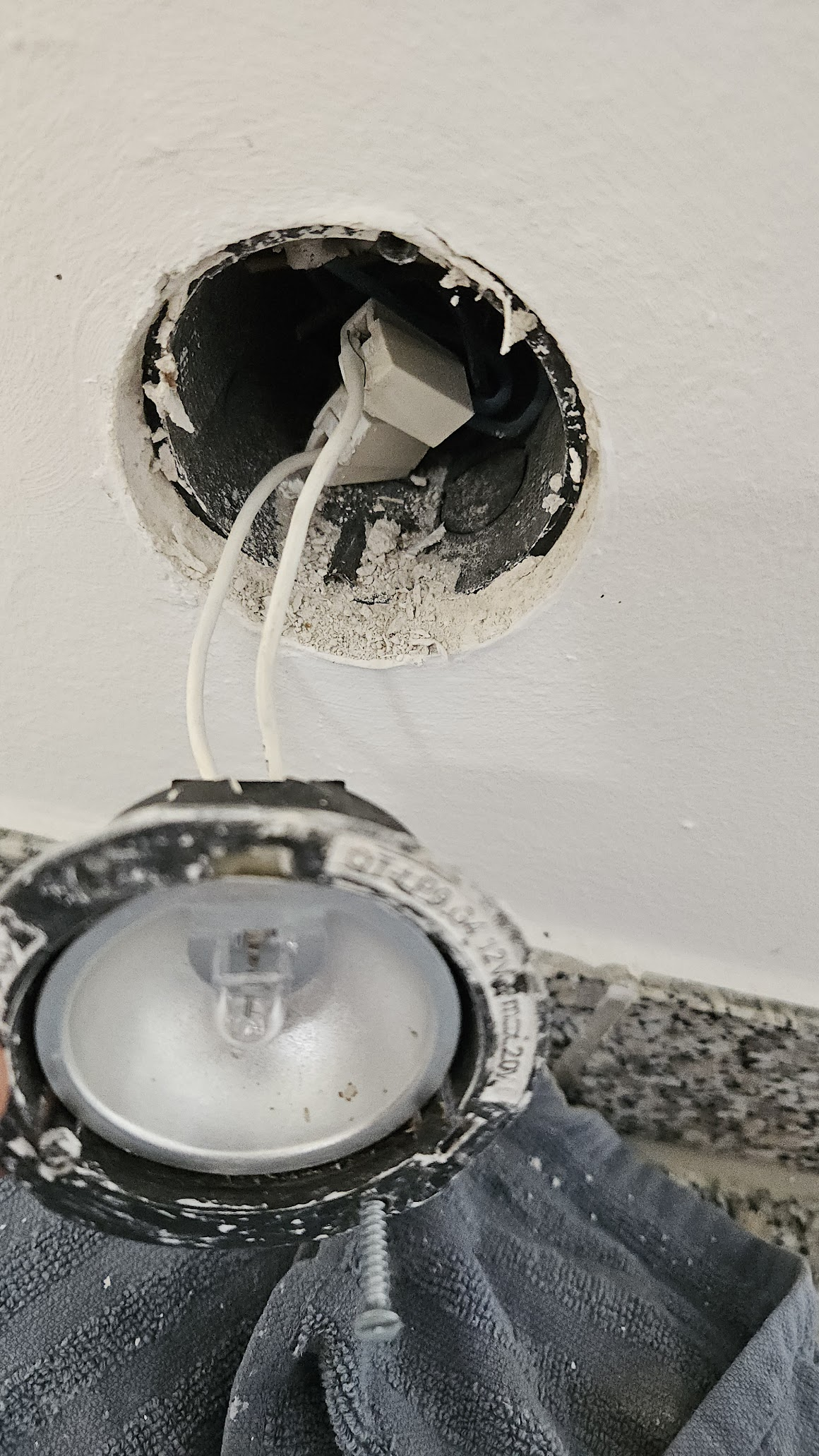

Ich habe hier alte Spots / "Lichtheizungen", die ich gerne auf HUE-komptabile Produkte umrüsten möchte:
1 x 6 Spots mit drehbarem Dimmschalter => soll 6 x hue color werden
1 x 5 Spots mit zwei Wechselschaltern => 5 x spots dimmbar

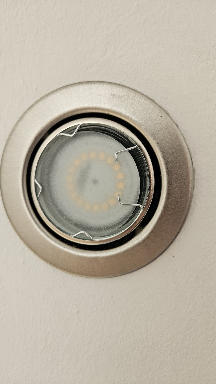

Spot:

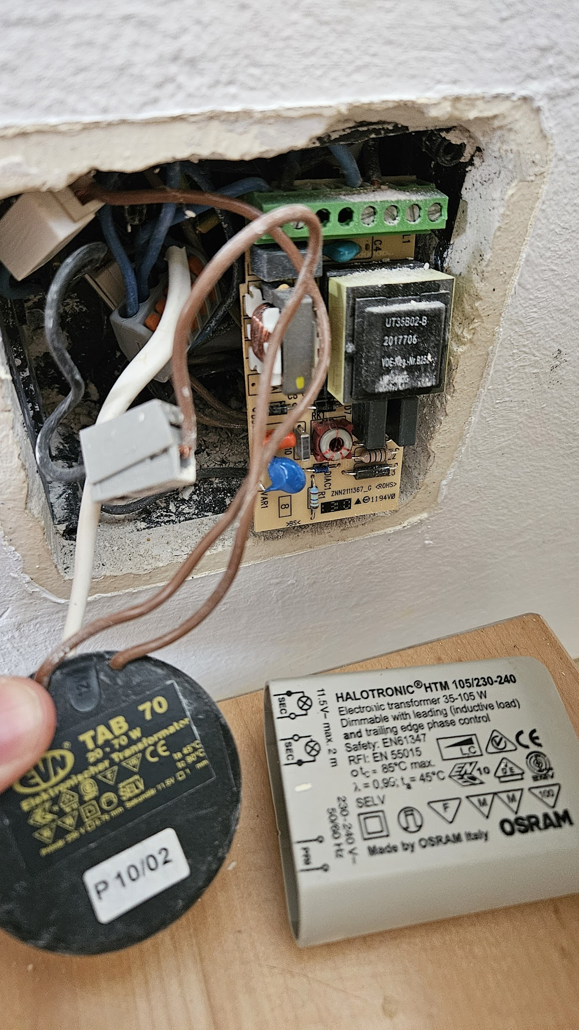

Links Dimmer, rechts Traffo für 5 x spots:
Meine Idee zur Umrüstung wäre:
  • Überall G010 Fassungen einbauen (sollten tief genug sein)
  • Alle Schalter auf Taster mit hue Wandschaltermodul umrüsten (damit diese dimmbar sind)
  • Trafos raus
  • Alle auf Dauerstrom schalten und mit Taster inkl. Wandschaltermodul steuern.
  • Schalter wären dimmbar
Oder übersehe ich da vielleicht etwas bzw stehen die GU10-Lösungen vielleicht zu weit raus?

1. mach dir gedanken über den lampentyp und hersteller. hast du mal geschaut, was 10 x gu10 von hue kosten? von ikea sind die günstiger, aber geben die auch das licht, wie du dir es vorstellst?
2. du kannst bzw solltest alle lampen ohne trafo und dimmer komplett mit 220v dauerstrom anschließen. gedimmt wird über "smart" funktion.
3. funktionen lassen sich über schalter von hue oder dritthersteller steuern; ob es genau das kann, was du willst, kommt auf den schalter und dein vorhaben an.
