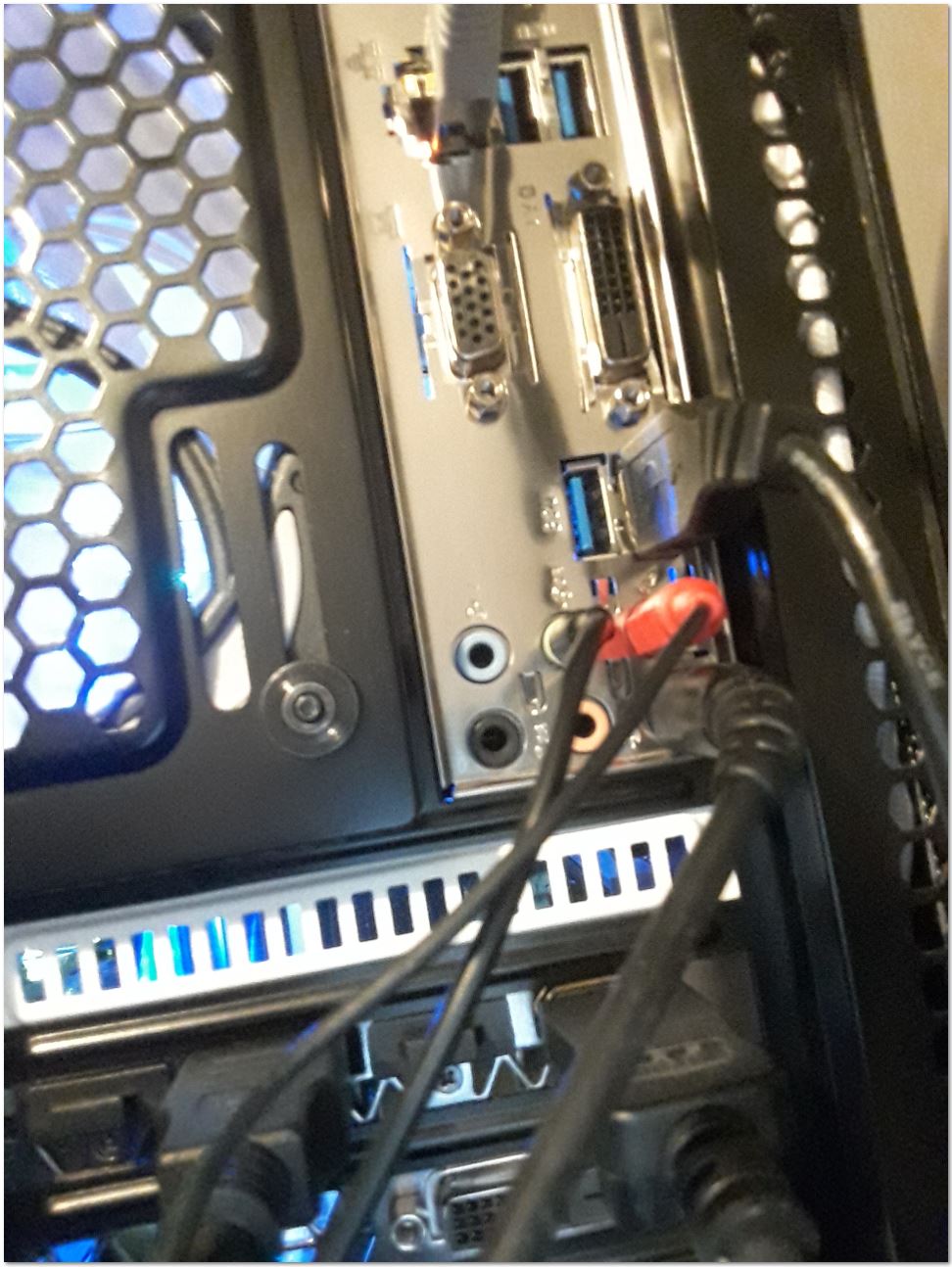

Nun zu meinem "Problem" - Ich würde gerne zwischen Kopfhörer und Lautsprecher wechseln! Je nach Anwendung, nutze ich mal dieses mal jenes... Aktuell muss ich immer die Kopfhörer ausstecken, damit der Sound über die Lautsprecher wieder gegeben werden kann, was tierisch nervt!!!

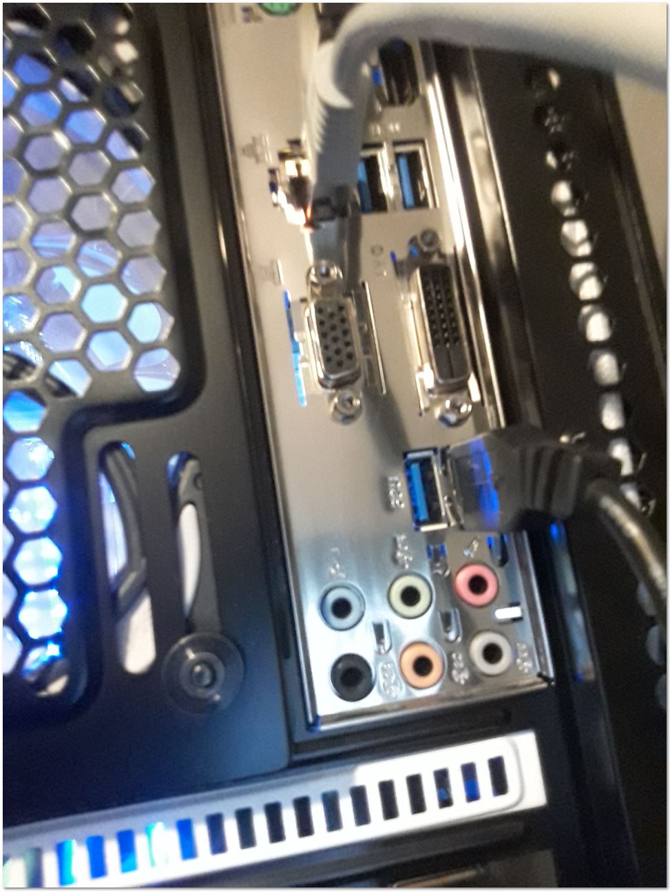

Angeschlossen sind die Lautsprecher hinten in der grünen Klinke. Die Kopfhörer (+Mic) normalerweise in der Front, diese möchte ich jedoch auch hinten mit einstecken.

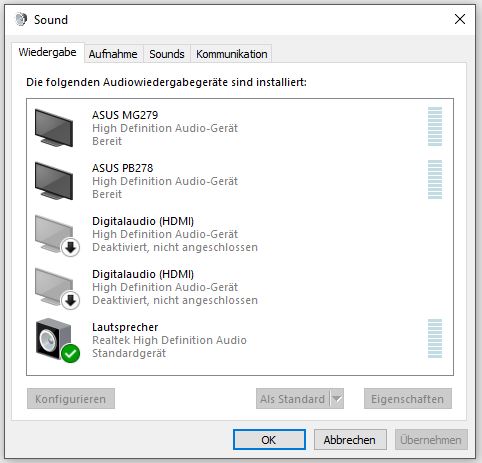

Die Kopfhörer werden, auch wenn diese hinten einstecke, nicht in den Soundeinstellungen angezeigt...
Es gibt keine Soundkarte und alles geht über den On-Board Sound. Der Treiber ist aktuell und sonstige Programme sind nicht installiert! OS ist Win10

Du bekommst maximal die vorderen und die hinteren Anschlüsse als jeweils ein Device angezeigt, aber nie mehrere Geräte an den hinteren Anschlüssen da die nur für Surroundboxen sind. Oft kann man zwar die Ausgänge hinten umbelegen und so den Ton der Frontlautsprecher für das Headset auf eine 2. Buchse duplizieren, aber das läuft dann immer zusammen ohne Umschaltmöglichkeit.
Wenn der Treiber installiert ist solltest du auch den Realtek Audiomanger haben, da müsste es eine Option geben um hinten und vorne in 2 Devices aufzutrennen, dann sollte ein Umschalten ohne Abstecken möglich sein wenn das Headset vorne angesteckt wird.
