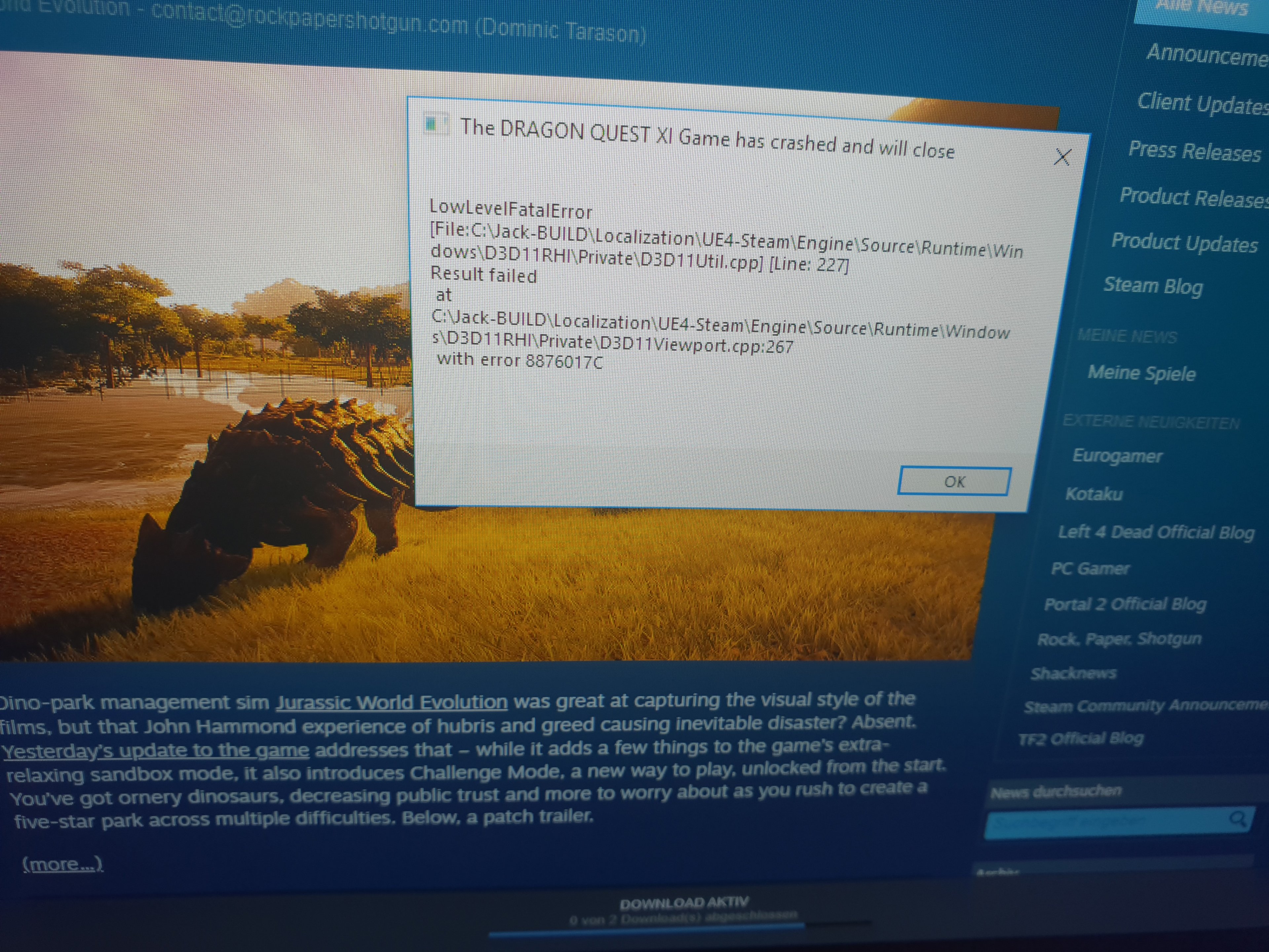

Stimmt. Also ich habe Avira, da steht eine Datei in quarantäne. Ich schicke mal eben ein Bild mit der Fehlermeldung
Hab mal ein bisschen was gelesen, gefühlt scheint es kein seltenes Problem zu sein. Fehlerbehebungen reichen irgendwie von
- Interne Grafikkarte deaktivieren
- MSI Afterburner ausschalten
- Ältere Windows Version nutzen
- Andere Treiber
Ich denke am Einfachsten ist es den Support eines der Spiele anzuschreiben und die nach einer Lösung zu fragen.
