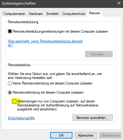

NACHTRAG!
Ich habe den Übeltäter nach Wochen gefunden. RDP funktioniert wieder und die Netzwerk HDD´s sind auch wieder Online.
System/System Erweitert/Remote Optionen:
"Verbindungen nur von Computern zulassen, auf denen Remotedesktop mit Authentifizierung auf Netzwerkebene ausgeführt wird"
Da muss der Haken raus (Gelb) darf nicht aktiviert sein!
Was halt seltsam ist das Ping nach wie vor nicht möglich ist.
Ich Denke das irgendeine KB also Winupdate da was verbugt hat, das hat sonst nie gestört.
Lass die Lösung hier. Immer nervig wenn man Stunden im Netz sucht und dann nur steht habe die Lösung gefunden, andere brauchen ggf. auch Hilfe.
