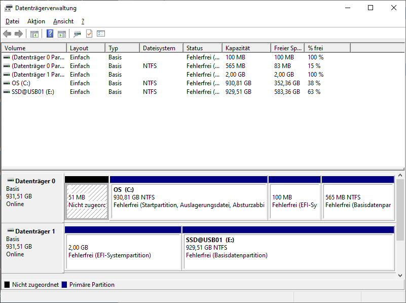

Die 50 MB Partion System-Reserviert konnte ich löschen. Windows 10 bootet auch noch normal.
Allerdings kann ich diesen freien Speicherplatz nun nirgends nutzen, um z.B. vorhandene Partitionen zu vergrüßern.
Leider auch nicht mit dem Tool Paragon Festplatten Manager:
--> Der Fehler bei Win11 Update ist weiterhin der Gleiche

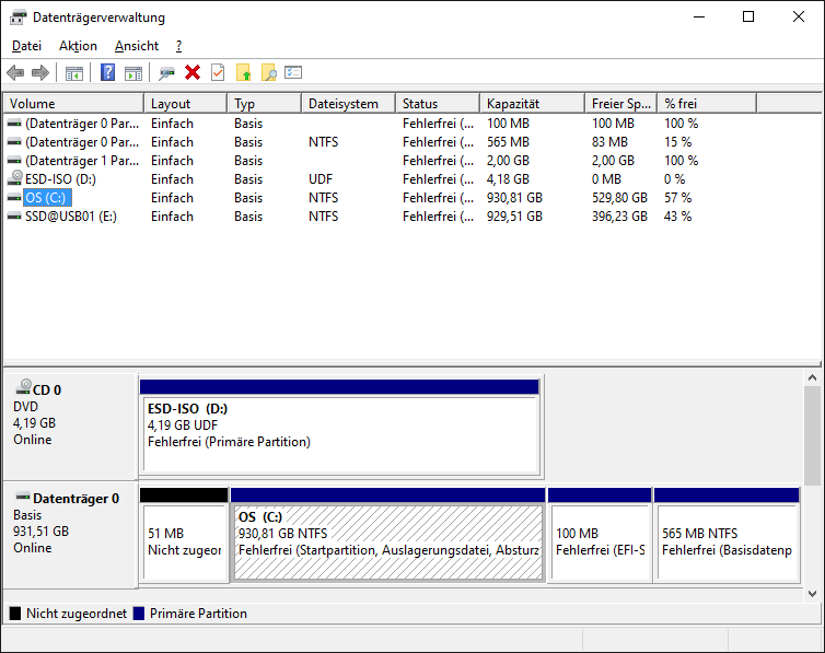

Mindestens 64GB. Wie gesagt bei einem Upgrade speichert Win11 die alte Win10 Installation (Inkl. Aller Daten). Somit hat man den ursprünglich verbrauchten Speicherplatz doppelt belegt.Tom-S schrieb:Das ist falsch. Laut Microsoft werden 64GB freier Speicher benötigt und 355 GB sind noch frei !!
https://www.giga.de/artikel/wie-gross-ist-windows-11-nach-der-installation/
Schon wieder falsch, die persöhnlichen Daten sind immer nur einmal vorhanden, entweder zwischenzeitlich
im Old Ordner oder nach dem Upgrade in den Standard Ordnern wo sie vorher waren, in keinem Fall
benötigt ein Inplace Upgrade mehrere hundert GB freien HD-Speicher

Das bestätigt auch mein Versuch, habe nun 57% frei und der Fehler kommt immer noch:

Du kannst den freien Speicher nur Partitionen zuordnen, die "links" neben dem freien Speicher sind.
Möchtest Du die 51MB nutzen, müsstest Du C erst um 51MB nach vorne ziehen, dann die Efi-Partition die 51MB nach vorne ziehen und DANN könntest Du sie der EFI-Partition zuschlagen.
Nicht dass das seit 30 Jahren so funktioniert^^
