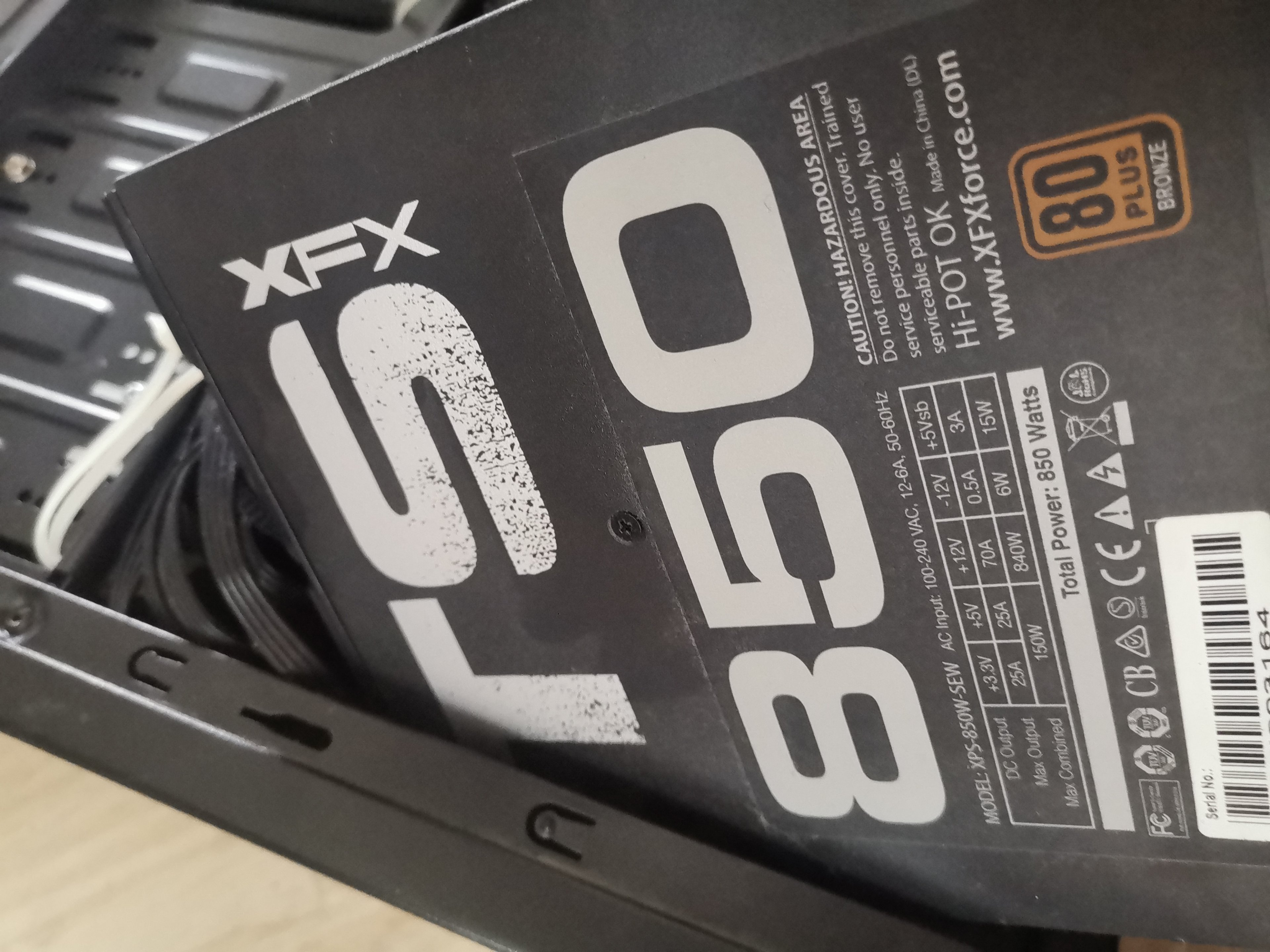

Ob das Netzteil noch zu gebrauchen ist ?? Da musste mal die genaue Modellbezeichnung rüberwachsen lassen.
(steht auf dem Netzteil)

@Ardan Redburn hier das Netzteil... Also OK nehmen wir mal an ich tausche nur die gpu aus, welche sollte ich nehmen (am besten eine die dann auch mit irgendwann einem neuen MB kompatibel wäre)

Das Netzteil ist mehr als reichlich dafür :-)
