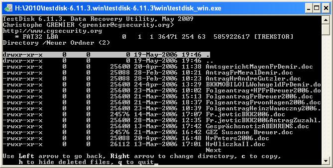

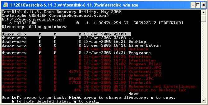

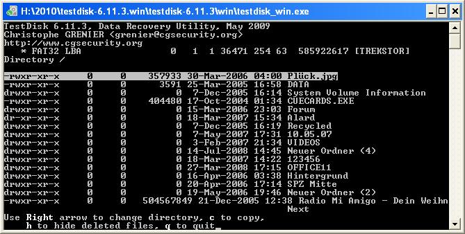

Testdisk ist beendet und liefert nach fast 18 Stunden (siehe Bilder) folgende Ergebnisse. Was in rot angezeigt wird, kann mit Testdisk nicht wiederhergestellt werden. Vielleicht gibt es noch andere Möglichkeiten.?
Meine Frage ist nun ob es sich lohnt, die Festplatte über IDE in einen feststehenden Rechner einzubauen. Vielleicht bekommt man über den IDE-Anschluß und u. U. auch unter DOS mehr gerettet als erwartet.
Wer hat da noch Erfahrungen mit ?
