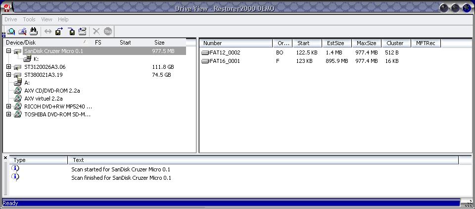

Keine Chance für meine Daten!
hab mal einen Screenshot von Restore2000 erstellt
AW: usbstick nur noch 1,44mb groß
Klicke mal auf das untere Laufwerk im rechten Fenster und untersuche es auf deine Daten.
Teile mal mit was da gefunden wird.
Auf jeden Fall ist das Volumen ca. über 900 MB groß.

Das sieht erstmal gut aus, den Files zu urteilen müsten alle Daten noch da sein auch welche die schon gelöscht wurden.
Ich habe die 1,2mb große Partition gelöscht. Gibt es jetzt eine Chance das ohne formatieren der Stick wieder gängig gemacht wird.

Ich konnte meine Daten mit Restore2000 ohne formatieren retten.
- Ich hatte den Stick gescannt siehe Screenshot
- obere Partition ca. 1,4 mb groß mit Restore gelöscht / in der anderen Partition waren meine
Daten hinterlegt / da ich nur die Demo-Version habe konnte ich keine Daten die größer als
69kb sind kopieren / Sicherheitshalber ein Image angelegt
- Rechner neu gebootet / Stick danach komplett i.O. :D
Ich hatte zwar zwischendurch auch mit Testdisk experimentiert aber ich denke das, daß löschen der kleineren Partition der ausschlaggebende Punkt war.
