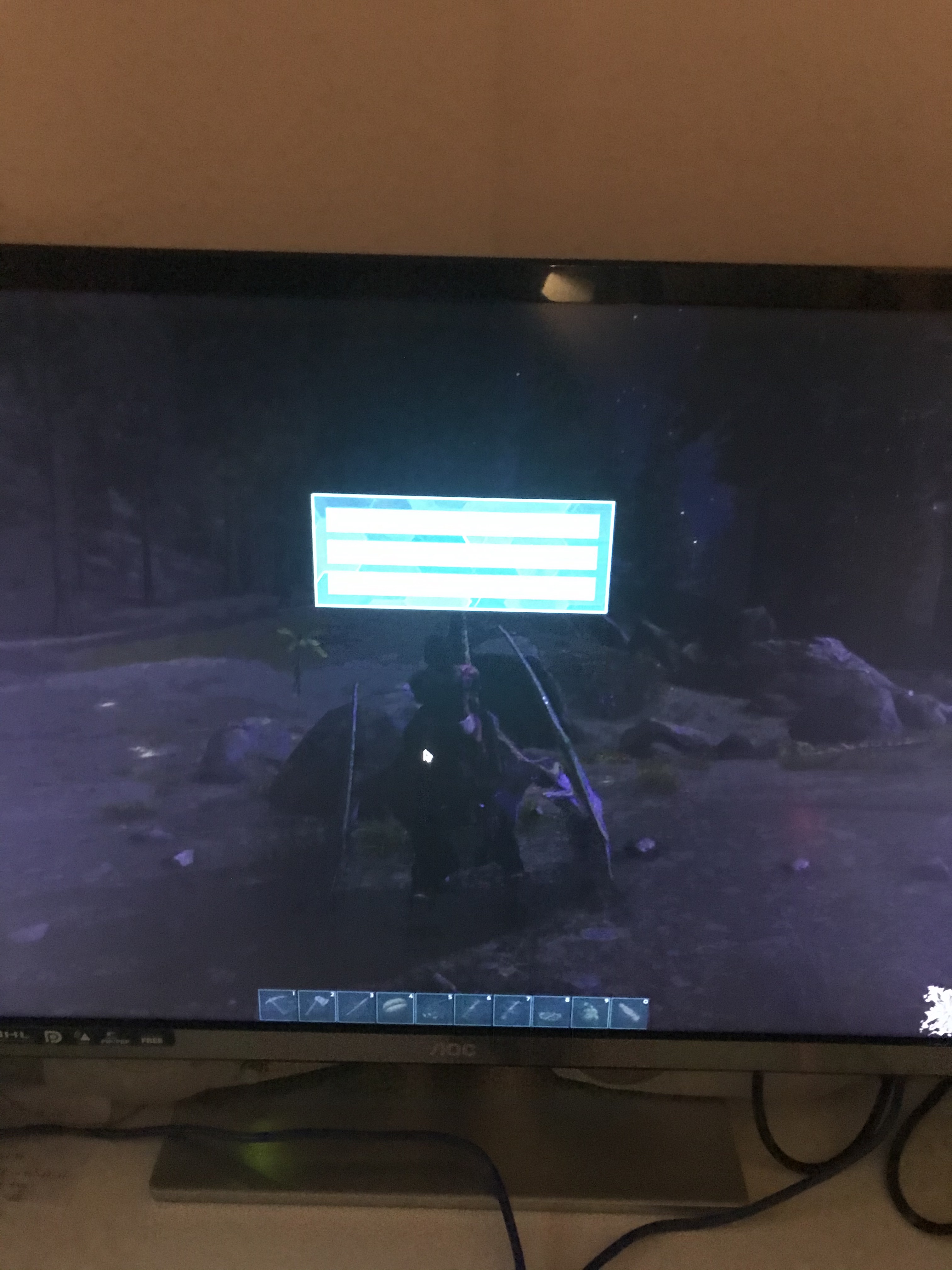

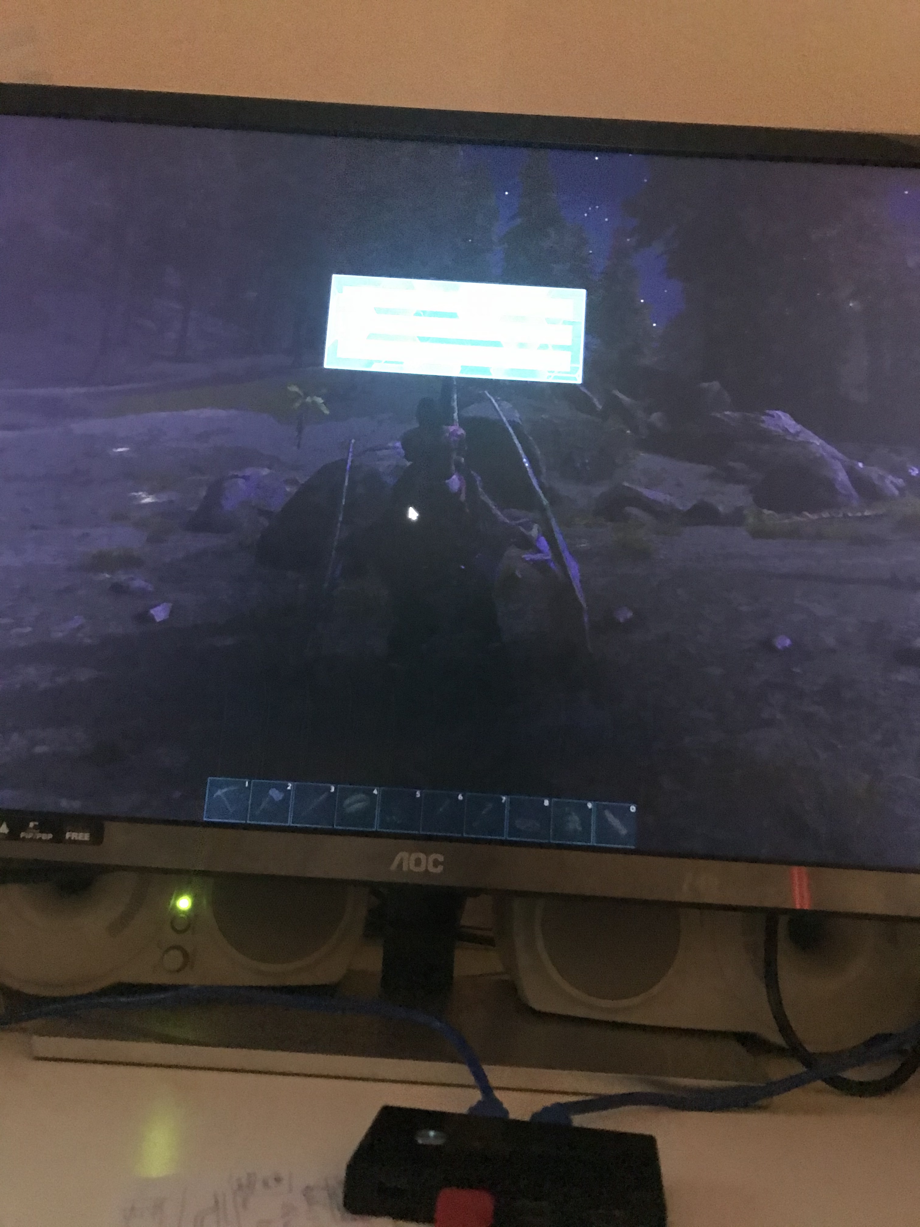

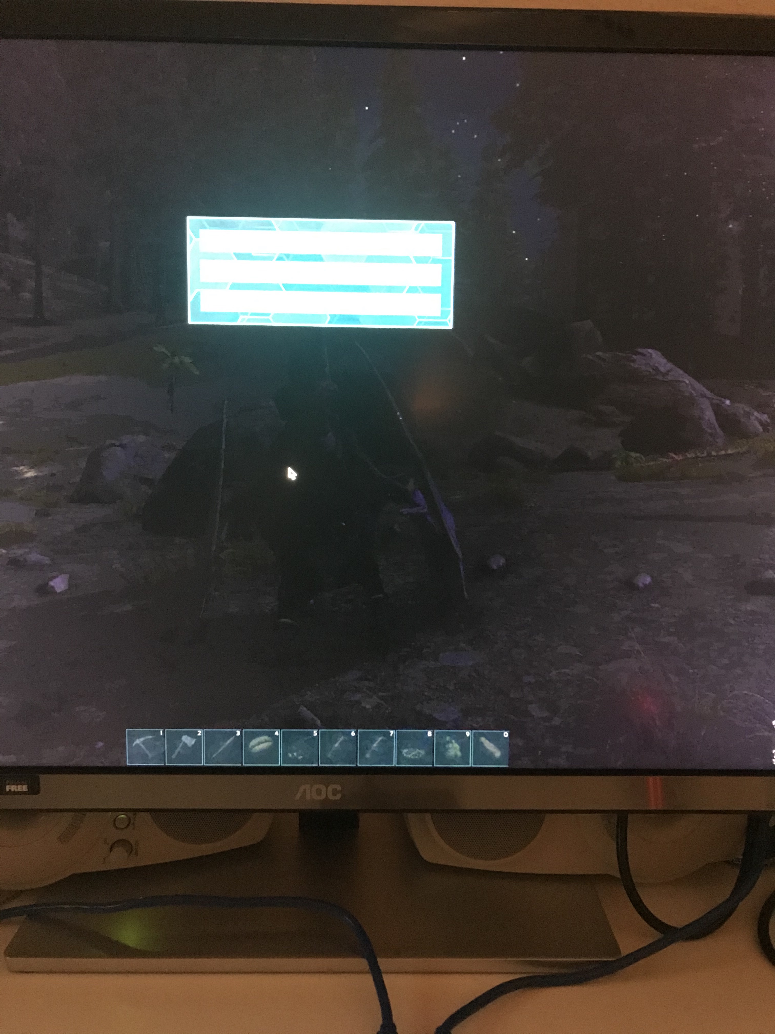

Hi zusammen,
ich beschäftige mich nun seit längerem mit der Monitorsuche. Ich hatte vorher ein 27" 4k IPS (wirklich guter monitor für 239,-) davor immer TNs, alles gut soweit. Ich bin poweruser und selber IT Nerd und benutze den Monitor für ALLES nur nicht im High End Profi bereich (Spiele, Fotos, Grafikdesign etc).
Nun habe ich den Monitor abgeben wollen, weil meine Freundin einen externen Bildschirm brauchte und ich dachte mir ich schenke ihr meinen aktuellen und schaue mich nach einem 32" 4k Screen um.
Mein Limit waren <= 400 Euro. Und ich bemerkte schnell dass unter 500 eur kein brauchbarer IPS in der Größe vorhanden ist. Dann nach einigen Testberichten dachte ich mir VA / MVA geht vll auch, die Bewertungen sind nicht schlecht sogar teilw richtig gut. Es gab auch keine Alternativen da TN nicht mehr für mich in Frage kommt, das ist unumstößlich um Diskussionen vorzubeugen. Ich hatte immer Vorbehalte gegen VA wegen Blickwinkel etc aber mein Wissen war auch schon 10 Jahre alt und ich dachte mir und habe auch gelesen dass sich da viel getan hat. Im letzten Monat habe ich 5 VA/MVA 4k Monitore ausprobiert.
Und ich war zb. bei meinem ersten Test (für 300 eur!!! Samsung U32J590) anfangs echt begeistert. Hohe Farbbrillianz, Ultrascharf und wirklich blickwinkelstabil. Auch spielemäßig vollkommen ausreichend (wie gesagt non pro) und ich dachte mir fast wie bei meinem Philips 276E8VJSB davor: ein absolutes schnäppchen gemacht). Aber jetzt kommt der hammer, ich spiele nach ein paar Tagen The Ark ein survival shooter und es wird nacht und in dem spiel wird es dann schon echt dunkel. und auf einmal ist da ein blinder Fleck in der Mitte, also genau wenn man perfekt auf den Montior schaut. Und der Bereich wandert mit je nachdem wenn man den Kopf hoch oder runter bewegt. und ich meine nicht das farbproblem bei VAs dass am rand die farben anders sind als in der mitte, das haben die monitore die ich bisher getestet habe garnicht so stark, das wäre mir sogar egal. Ich meine wirklich das es ein blind spot wird und man deswegen echt das spiel nicht mehr (oder zumindest nur noch eingeschränkt) spielen kann. ich hänge auch fotos dran wo man das sehr gut sehen kann. Es fällt mir bisher ausschließlich im Gaming auf, bei Filmen etc. passiert das nicht, auch nicht im Office betrieb, da war alles perfekt. Dann habe ich weiter ausprobiert und alle möglichen Versuche gestartet weil ich NIRGENDWO irgendetwas gelesen habe. Sogar den MSI MAG321CURV habe ich kommen lassen und selbst der hatte das Phänomen (wenn auch am wenigsten), vll aber auch nur weil der Curved war.
Ich konnte das problem auch nachstellen im EIZO Online Monitortest, wenn man da im Graukastentest, alle faben auf 3-9 stellt dann wird es ungefähr so dunkel wie in der nacht im spiel und der blind spot entsteht.
Ich habe soviele Forenbeiträge gelesen wie Leute sagen das VA so toll ist und sie nie wieder IPS nehmen würden und umgekehrt. Wie soll man denn je mit VA irgendetwas spielen können wenn man im dunkeln einen klaren nachteil bekommt???
Was mich auch wundert, dass niemand in der GAming branche was dazu sagt.. Das will mir einfach nicht in den Kopf. Habe gerade hier den AOC U3277FWQ, selbe Geschichte, GANZ GENAU GLEICH. genau wie bei allen anderen die ich da hatte. Beim IPS übrigens nie probleme gehabt.
Zu den Fotos: klar sind die farben unter den bilder anders weil ich das jetzt mit dem handy gemacht habe und nicht immer diesselben lichtverhältnisse habe ABER man kann klar sehen wie der spot sich mitbewegt (einmal mittig drauf so wie man perfekt draufschaut dann ist der fleck in der mitte, einmal von oben, dann ist der fleck oben aber schlechter zu sehen weil es oben in dem standbild des spiels sowieso schwarz ist und von unten, wo auch der fleck gut zu sehen ist). Aber den blinden Fleck kann man gut erkennen. Es handelt sich um exakt dasselbe Standbild bei allen drei fotos und es kommt nur bei so dunklen Szenen ansonsten ist das Bild perfekt.
Deshalb, meine Fragen:
Kennt ihr das Problem?
Wenn ja wie heißt es?
Warum wird darauf NULL eingegangen in Tests bei Chip, Youtube etc., das ist doch ein MEGA Unterschied zu anderen Technologien zumindest für das Gaming (im Officebetrieb fällt es nie auf).
Danke und Gruß,
bb
ich sollte vll noch nachhängen, dass ich alle einstellungen am monitor, grafik etc. ausprobiert habe. es MUSS am panel liegen. dasselbe passiert auch wenn man über gamestreaming spielt (GeforceNOW) was im endeffekt ein video ist. always the same. Ich will es nicht wahrhaben.

Auf IMG_7710 ist der Fleck für mich am deutlichsten erkennbar.
Denn wenn es bei Film und Foto nicht auffällt, könnte es wirklich an der Engine von ARK liegen.
