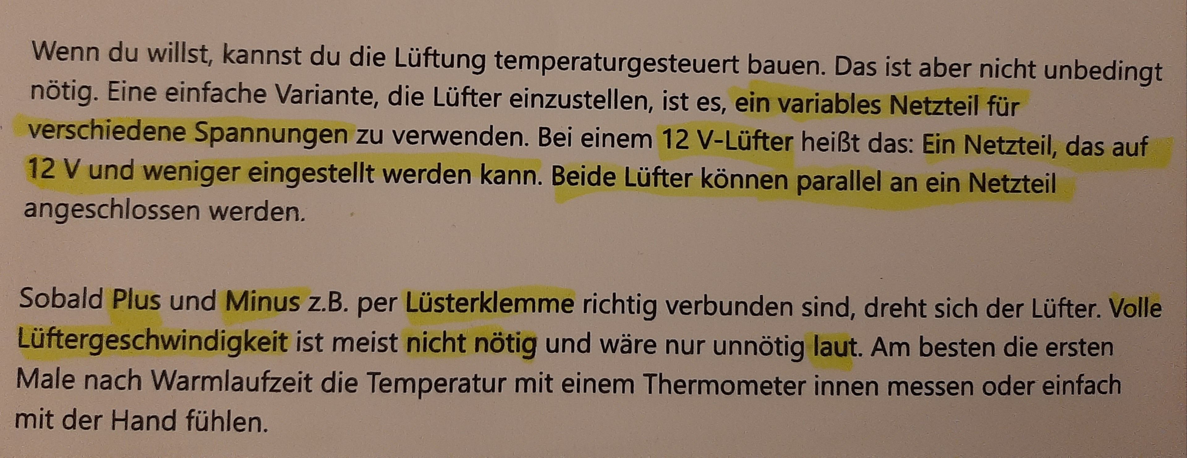

Hallo, ich such ein variables Netzteil wie es in dem Text auf dem Bild beschrieben wird. Ich möchte eine schalldämmende Box für einen Beamer bauen. Das ganze sollte also leise sein. Ich möchte mit einem Variablen Netzteil (0-12V) die Geschwindigkeit meiner zwei Lüfter regulieren. Kann mir jemand solch ein variables Netzteil mit min. zwei 3-Pin Lüfteranschluss empfehlen? Danke

Um einen 12 V Lüfter nicht auf vollen und vermeintlich lauten Drehzahlen laufen zu lassen, brauchst du aber kein "variables" Netzteil. Wer hat den Text denn verfasst?

für eine Beamerbox brauchst du keine aufwändige, temperaturgeregelte Steuerung.
Da stellt man i.d.R. das ein, was man an Lautstärke zu ertragen bereit ist (ok, bei Fußball vielleicht mehr als bei Casablanca...) und lässt das dann so durchlaufen.
Daher reichen dir normalerweise feste Ausgangsstufen wie hier:
https://www.reichelt.de/universal-s...-son-x-ps025-p288294.html?&trstct=pol_9&nbc=1
Sinnvoller Weise kannst du dann zwischen 6,0 / 7,5 / 9,0 / 12,0 V DC manuell hin und her schalten.
6V könnte je nach Lüfter schon kritisch mit dem anlaufen werden, bleiben aber immer noch die drei Stufen ab 7,5.
Und da is natürlich nix mit 3-pol-Anschluss. Den brauchst du auch nicht.
Du verbindest die 12V-Leitung und Masse der Lüfter mit dem Netzteil, die Regulierung findet dann über die Schaltstufen statt.

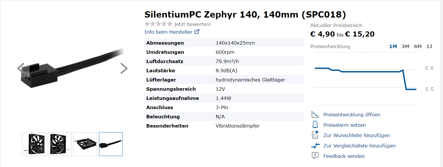

Danke für die Antwort, aber können Sie bitte nochmal erklären wie ich jetzt diesen 3-pin Lüfter mit dem, von Ihnen vorgeschlagenen, Netzteil verbinde? Ich meine auf dem Bild: https://cdn-reichelt.de/bilder/web/xxl_ws/D400/X-PS025_01.png sind ja nur diese 2-pins.
https://geizhals.de/silentiumpc-zephyr-140-spc018-a2118336.html?hloc=at&hloc=de
Oder muss ich da einen anderen Lüfter nehmen?

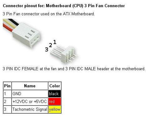

Ok, bei 3Pin-Lüftern hast du normalerweise diese Belegung:
Die Kabelfarben können unterschiedlich sein, entsprechen aber meistens tatsächlich schwarz, rot und gelb.
In jedem Fall stimmt aber immer die Belegungsposition wie oben, die ist durch den ATX-Standard immer gleich spezifiziert.
Am einfachsten ist es tatsächlich, für deinen Fall den Stecker einfach abzuzwicken und die drei Einzeladern 2-3 cm freizulegen.
Jetzt verbindest du schwarz (GND) mit der Masseleitung des Netzteils (auch hier Stecker abzwicken und die beiden Einzelleitungen freilegen. Masse (GND) ist fast immer schwarz, die Versorgung (3-12V) meistens schwarz mit weissem Markierungsstrich).
Rot verbindest du entsprechend mit der Versorgung des Netzteils.
Bei Einsatz von 2 Lüftern verbindest du die jeweils parallel, also 2x GND Lüfter auf Masse Netzteil und 2x Versorgung Lüfter (rot) auf Versorgung Netzteil (schwarz mit weisser Markierung).
Das Ganze bitte mit Isolierband entsprechend gegeneinander schützen.
Und mehr ist das nicht, ab 5 oder 6V Einstellung auf dem Netzteil sollten die dann anlaufen.
Am besten misst du mit einem Multimeter vorher Spannung und Polung des Netzteils durch.
EDIT: Gelb brauchst du also nicht, der Strang liefert nur die Umdrehungsgeschwindigkeit für das Mainboard.
