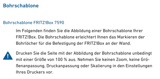

Man kann die FB doch auch an die Wand "hängen".
Hat doch glaube 2 dafür vorgesehene Aussparungen.
Denn viel dünner wird ein anderes Modem/Router auch nicht sein.
