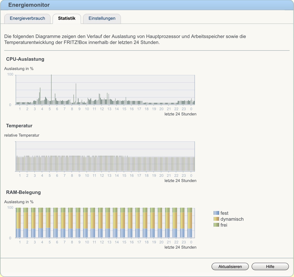

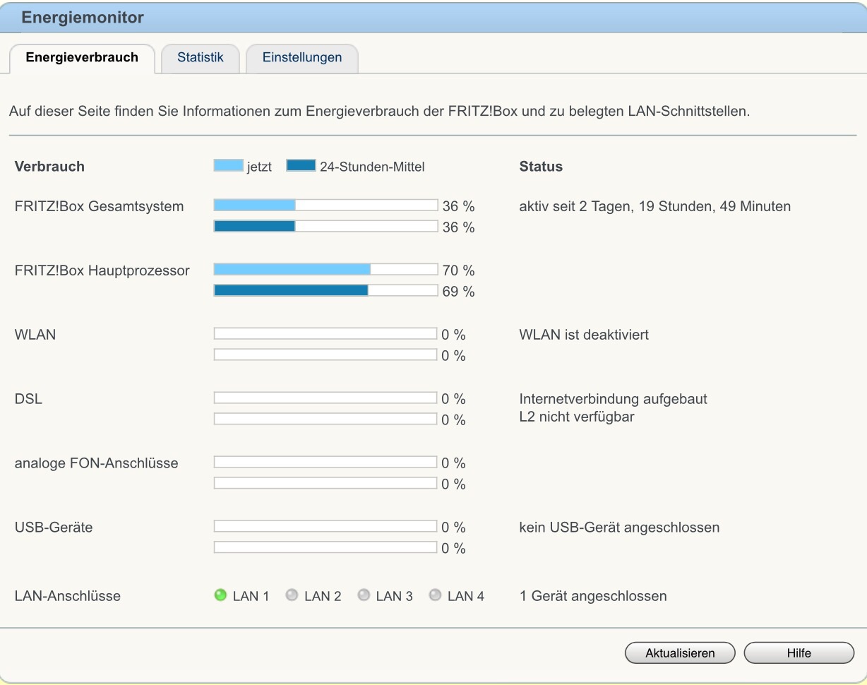

Einen Punkt hab ich allerdings noch. Nachdem mein Speedport W921v nur noch als Modem im Keller fungiert hat (mich aber monatlich 6 EUR Miete kostet), und sowohl WLAN als auch die Telefonie-Funktion nicht genutzt wurde, ist mir eingefallen, dass ich ja noch irgendwo mein zur 7570 gefritztes Speedport W920v rumstehen hab. Das hab ich seinerzeit einfach nicht mehr genutzt, weil da das WLAN komplett durch war, also permanente Verbindungsabbrüche. Da in der alten Wohnung alles über WLAN lief, war das damals der Grund zum Austausch. Da ich jetzt aber nur das Modem brauche, hab ich das W921 mal durch das W920/7570 ersetzt, läuft bis jetzt echt genial. Firmware ist die 75.04.92. Eines lässt mich allerdings noch etwas grübeln. Und zwar die Auslastung des Prozessors der Box. Der Router ist natürlich nicht mehr der allerneueste, und jetzt hängt da 2x ein Entertain-Receiver dran, plus natürlich das IP-Telefon. Da die Media-Receiver ja wohl selbst im Standby noch Daten ziehen, oder tagsüber auch einfach der Radio drüber läuft, frag ich mich, wie lang das der Router mitmacht (wobei das grundsätzlich auch erst mal egal wäre, da er sonst ja nur im Keller verstauben würde). Insbesondere der Hauptprozessor zeigt mir oft wenn ich nachschaue auch Werte von 90% und mehr an, sind aber halt auch nur Momentaufnahmen. Ich hab mal ein paar Screenshots aus der Box angehängt, vielleicht hat ja jemand mit einer ähnlichen Konstellation Vergleichswerte von einer neueren FritzBox, ich kann die Werte halt grad noch nicht einordnen.

Ich will jetzt nicht zu mathematisch werden, aber die CPU-Auslastung in Screenshot1 sieht vollkommen unkritisch aus. Ausgehend von 10 Messpunkten pro Stunde reden wir von knapp 11 Messungen jenseits der 25% CPU-Auslastung. Das sind nicht mal 5% des Tages - wovon die CPU die meiste Zeit eh <50% Last bleibt.
Die aktuelle CPU-Auslastung beim Betrachten des Webinterface kann durchaus trügerisch sein, da auch ein schlankes Interface etwas Rechenzeit von der CPU fordert
Danke für die Einschätzung. Hab es über ein paar Tage beobachtet, und die CPU-Belastungen kommen wohl immer dann wenn ich auf der Box bin. Das W921v ist jetzt zurück zur Telekom gegangen, jetzt muss es das W920v alias FritzBox 7570v richten. Und schaut gut aus bis jetzt.
