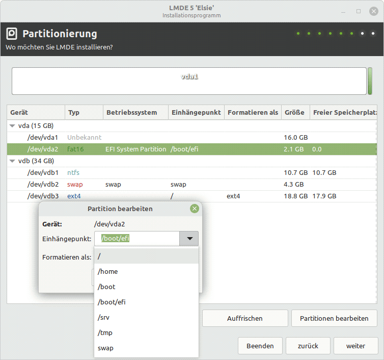

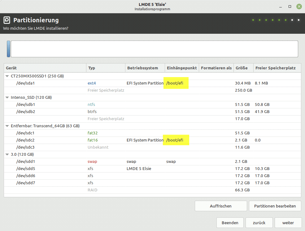

Außerdem gibt es ein Problem mit dem LMDE-Installer:
Der fügt bei manueller Partitionierung die EFI-Partition des Ventoy-Stick der fstab des zu installierenden Systen hinzu, so dass es beim booten ohne jegliche Fehlermeldung hängen bleibt, wenn der Ventoy-Stick nicht mehr angeschlossen ist.
Zur Behebung braucht man den entsprechenden Eintrag zwar nur aus der fstab entfernen, aber besser ist ihn schon bei der installation zu vermeiden.
Dazu doppelklickt man den Eintrag, ist kurz irritiert weil es kein "none" oder ähnliches gibt, kann das markierte "/boot"efi" aber einfach per [Entf] löschen:
Ich habe das in der VM nachgestellt, aber ursprünglich hatte ich das Problem, als ich LMDE-5 auf dem alten PC meines Vaters (2 GHz K9, 2 GiB RAM, 80 GB Samsung-PATA-HD, GeForce 8400 - den nutze ich nur noch zu Testzwecken *) ) installieren wollte: Da ich die [Entf]-Idee noch nicht hatte, habe ich es notgedrungen so belassen und hatte dann obiges Problem.
Dabei hat der Rechner natürlich kein UEFI und ich hatte die 32-bit-Version installiert, die UEFI nicht mal unterstützt!
Sowas hatte ich bei noch keiner anderen Distribution. Dass gerade ein Debian-Derivat solchen Murks macht, obwohl Debian ach so ausgereift und stabil sein soll, hat mich echt überrascht.

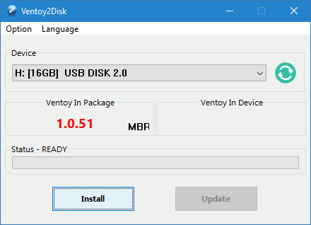

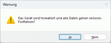

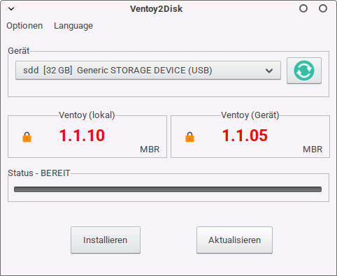

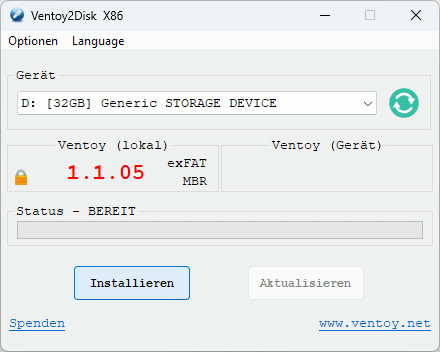

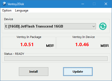

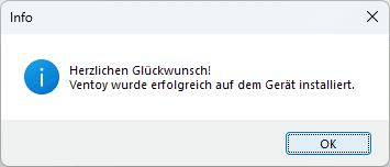

Um es zu nutzen, einfach das passende ZIP runterladen, entpacken und die .exe (Windows) bzw. das passende GUI (Linux) starten. Ein installiertes Ventoy lässt sich ohne Datenverlust aktualisieren, da davon ausschließlich die kleine Ventoy-Partition am Ende des Sticks betroffen ist.
Windows (bei Install 2x bestätigen):
Dto. bei Linux (für Install hatte ich keinen leeren Stick):

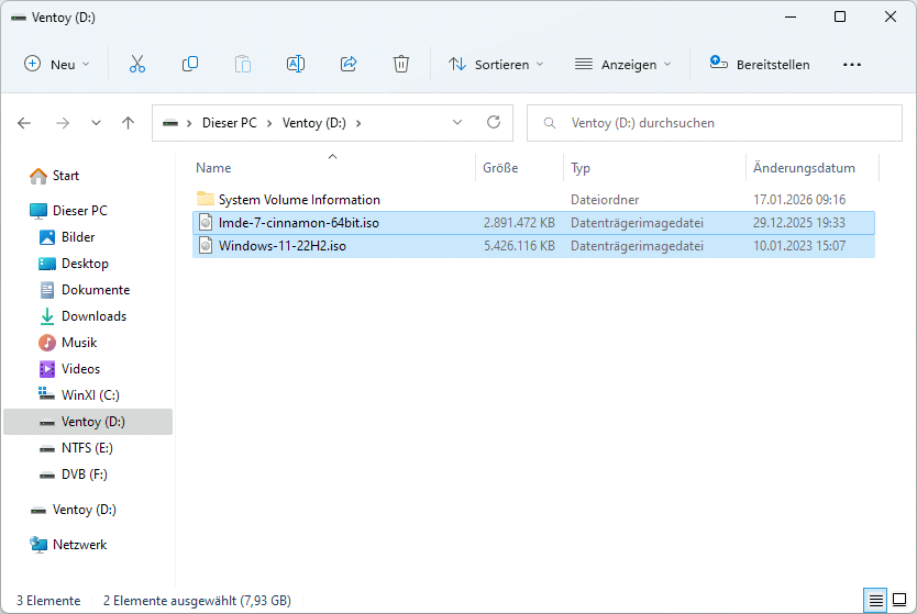

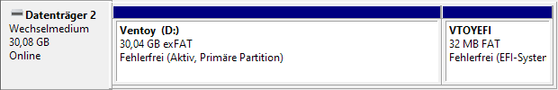

Der Vorteil von Ventoy ist, dass man einen leeren Stick prophylaktisch damit formatiert und dann normal nutzen kann.
Man kann die erste Partition auch auf NTFS oder FAT32 umformatieren. Dann hat nicht mal mehr mein Sat-Receiver (kann kein exFAT) Probleme damit und kann darauf aufnehmen.
Wenn man doch mal ein Livesystem braucht, kopiert man es einfach drauf und bootet es. Z. B. zur Reparatur mit der Hiren's BootCD, einer Virenkiller-DVD, oder was auch immer.

*** Installation/Aktualisierung ***
Das passende ZIP runterladen ( https://github.com/ventoy/Ventoy/releases ), entpacken und die .exe (Windows) bzw. das passende GUI (Linux) starten.
Bei "Install" muss man 2x bestätigen, da der Stick neu formatiert wird und evtl. enthaltene Daten dann weg sind.
Bei "Update" gibt es keinen Datenverlust, da davon ausschließlich die kleine Ventoy-Partition am Ende des Sticks betroffen ist.

Ich wollte LDME 5 auf einer ext. SSD installieren, um es an mehreren PCs testen zu können.
Meine 1. int. SSD (MX500, Opal-Locked, BIOS-Mode: Drive-Trust-Alliance):
Die 2. int. SSD (hierbei unbeteiligt):
Der Ventoy-Stick:
Und die ext. SSD (das 1. LMDE ist die deutsche Version von liuxmintusers.de um es zu vergleichen - dort hatte der Installer das gleiche Problem):
Ich habe den Ventoy-Stick im BIOS-Mode gebootet (ich nutze kein UEFI), aber sogar die Opal-Partition sollte als "/boot/efi" gemountet werden (obwohl ext4 - die ESP muss m. W. fat haben):

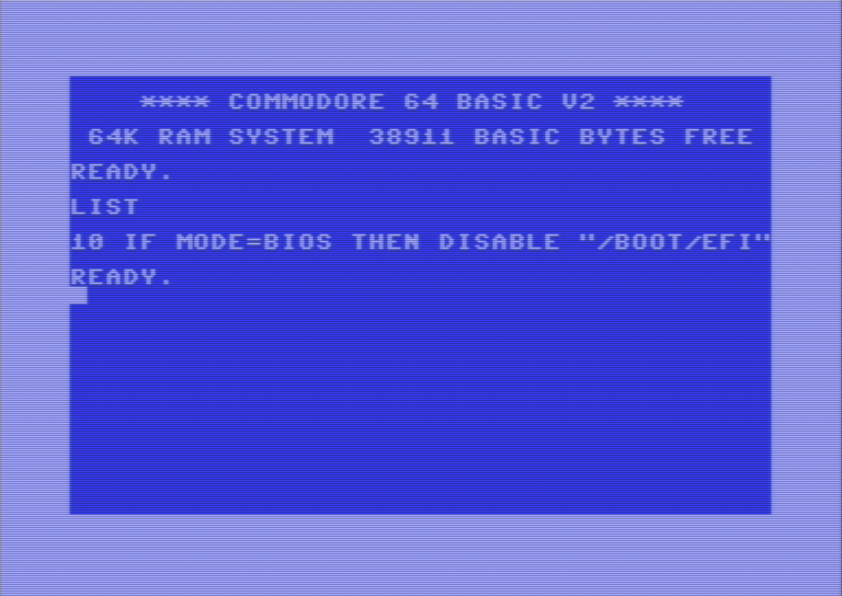

Das ist sowas von falsch!
Selbst abgesehen davon, dass man zwei Partitionen sowieso nicht auf den selben Mountpunkt setzen kann.
Dabei würde die rudimentärste aller Plausibilitätsprüfungen in diesem Fall schon reichen:
(ich wollte verdeutlichen, wie trivial das wäre ;) )​

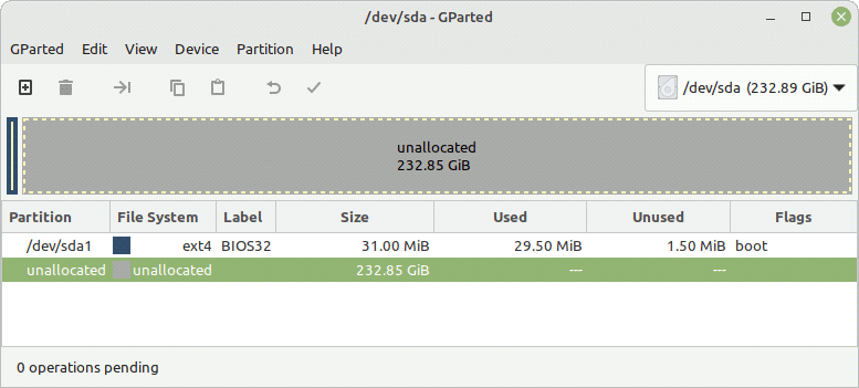

So einfach wäre es zu erkennen, ob im BIOS- oder UEFI-Modus gebootet wurde:
To verify the boot mode, list the efivars directory:
# ls /sys/firmware/efi/efivars
If the command shows the directory without error, then the system is booted in UEFI mode. If the directory does not exist, the system may be booted in BIOS (or CSM) mode.

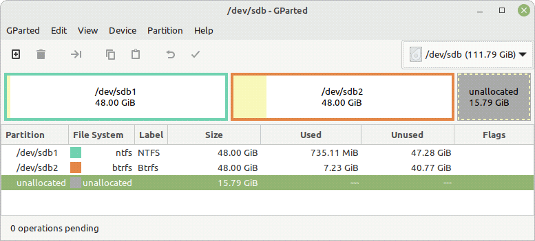

Auf der 2. int. SSD habe ich vorgestern die btrfs-Partition auf 32 GiB verkleinert und dahinter "Windows 11 Pro for Workstations" (Home will ja ein online-Konto und das normale Pro wollte aus irgendeinem Grund nicht) per Ventoy in der VM installiert: Ein "Standard PC (i440FX + PIIX, 1996)", dem ich nur einen Dualcore (natürlich hardwarevirtualisiert) und 2 GiB RAM spendiert habe:
Die Installation lief komplett durch und es bootete problemlos.
Wichtig dabei ist, dass es keine Internetverbindung bekommt: Da ich es per "Ich habe keinen Produkt Key" installiert habe, kann es so nicht feststellen, dass es nicht registriert ist und man kann es offenbar unbefristet nutzten:
Beim Nachbarn klappt das mit Win10-1803 schon seit 2018 - und er blieb so natürlich von gelöschter Musik, gelöschtem Konto, Druckerproblemen usw. (würde den Rahmen dieses Beitrags sprengen) verschont.
Ohne Internetverbindung bindet es sich offenbar auch nicht an die Hardware: So konnte ich schon das Win10 des Nachbarn nicht nur beliebig native oder in der VM booten, sondern auch erfolgreich auf meinem PC und dem 2011er HP-Notebook einer Nachbarin. - Auf dem ich damals LinuxMint installieren sollte, weil das vorinstallierte Win7 x64 kaum noch benutzbar war. Aber wo ich es schon mal da hatte… ;)
Ich habe es per ntfsclone übertragen und auch den MBR kopiert, damit das Laufwerk die selbe ID bekommt. Ansonsten fängt Windows an zu spinnen und bootet nicht mehr.

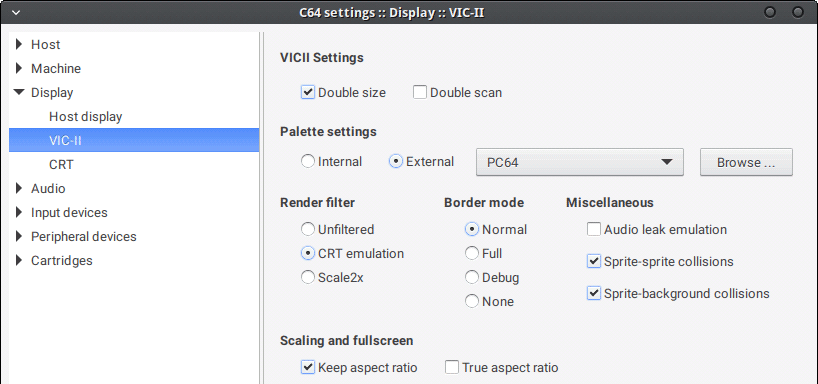

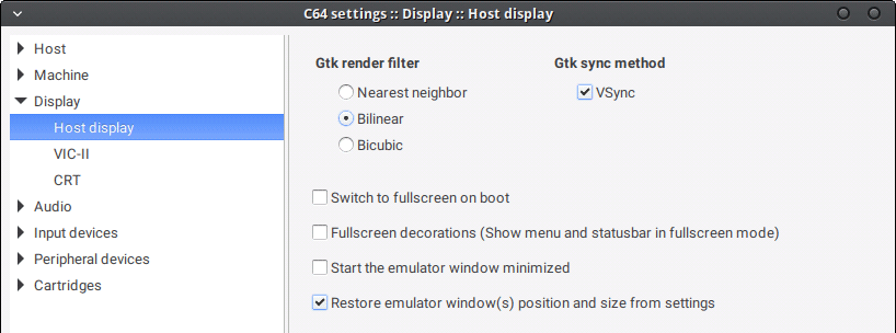

Hier noch meine Einstellungen für die CRT-Emulation von VICE:

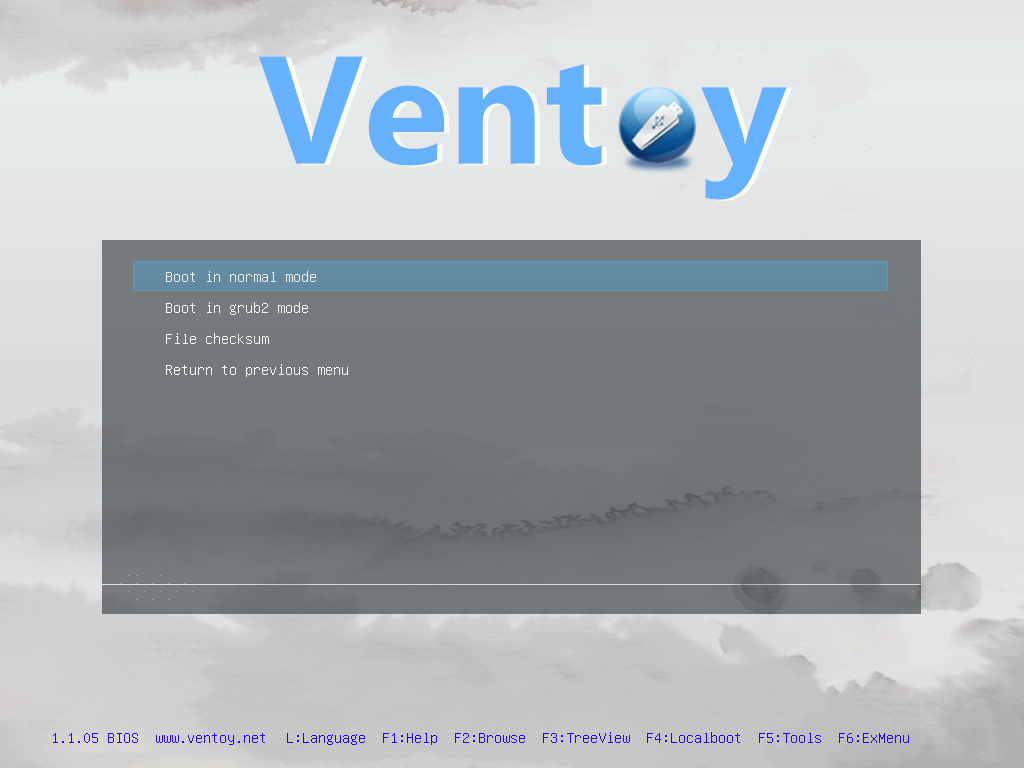

Außerdem gibt es ein (nerviges) zweites Bootmenü, dass ich deaktiviert habe und da standardmäßig immer noch 1024x768 genutzt wird, habe ich das auf 1280x800 korrigiert.
Nachtrag: Das mit den 1280x800 funktioniert offenbar nicht bei allen PCs, deshalb habe ich es aus den oberen Beiträgen entfernt. Hier lasse ich es als Referenz stehen.

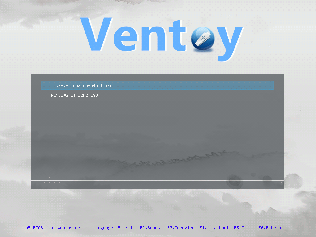

Als Beispiel mit nur einem ISO, das sofort bootet (also ohne das Ventoy-Menü): z. B. für eine Datensicherungsplatte mit integriertem Lifesystem, zur Wiederherstellung das gesicherten Systems. - Sozusagen alles unter einem Dach.
Da ich das nachts gemacht habe (ich war noch nicht müde) und nicht geblendet werden wollte, mit dunklem Skin und Hintergrund.
Wer das nicht mag: PDF-Betrachter können invertieren. ;)
[IMG]https://www.computerbase.de/forum/attachments/lmde-5-png.1226685/[/IMG]​
Der LMDE-6-Installer (egal ob im BIOS- oder UEFI-Modus gebootet) macht immer noch den selben Schwachsinn:
Neulich habe ich gelesen, dass das der normale Debian-Installer ist: Also da sitzen schon die Idioten, die das verbrochen haben und die "Spezialisten" von LinuxMint (ich hatte ja sogar deren Oberboss deswegen angeschrieben und er hatte geantwortet: s. o.) sind auch nicht in der Lage, das vernünftig hinzubekommen.
Gut dass ich Artix-Runit nutze (ein Arch-Derivat ohne systemd), so dass ich mich damit nicht mehr herumärgern muss (chronologisch):
