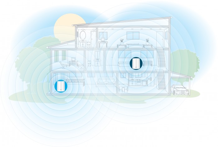

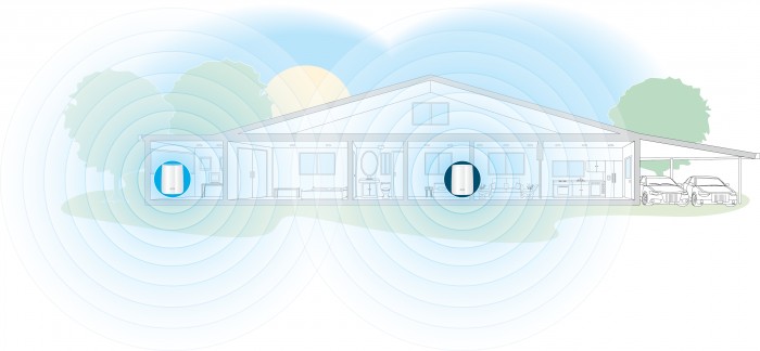

Komisch - hier wird das anders suggeriert, nämlich den Satellit möglichst weit weg zu stellen: https://kb.netgear.com/31029/Where-should-I-place-my-Orbi-satellite

Die Bilder stellen den Satellit ziemlich weit weg, nicht "zwischen" Gerät und Router, wie hier vorgeschlagen.
Die von dir zitierte Stelle meint ja lediglich, dass man den Satellit näher stellen soll, wenn der Empfang schlecht ist, nicht dass man den generell näher positionieren soll.

So ähnlich sieht es in der Anleitung zu meinen Extendern auch aus. Die das malen haben keinen Plan und bekommen auch nur Werbesprech vorgelegt.
Und du kannst die da auch in diese Ecke hinstellen wenn der Empfang zwischen Router und Extender vom Feinsten ist, das Haus keine Steinwände hat oder der Extender per Lan angeschlossen ist. 😎
Ich hab genug Wifi Netze korrigiert die exakt so wie in den Anleitungen aufgebaut waren und gerade mal so über die Kotzgrenze hinaus kamen. Am Ende musst Du raus finden was geht in Deiner Hütte.
