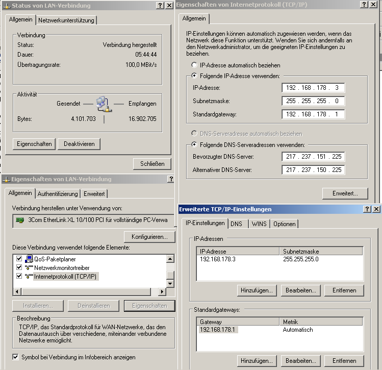

Woran erkennst Du das beide Rechner die gleiche IP haben? Geh doch mal auf die Eigenschaften vom Netzwerk und stell ein, das sie automatisch eine IP beziehen und nicht eine manuell vergeben wurde.
Ja, das ist doch bei beiden auf automatisch beziehen eingestellt.

Und welche sind das? Die Wan IP wird doch wohl die sein, die Du von Deinem Provider bekommen hast und mit der Du im Internet unterwegs bist. Feststellen welche Lan IP Du hast, Start >ausführen> "cmd" eingeben ohne "", an der Eingabeaufforderung gibst Du dann mal "ipconfig /all" ein ohne "", dann poste was dort steht. Beispiel>>>
Ethernetadapter LAN-Verbindung:
Verbindungsspezifisches DNS-Suffix:
Beschreibung. . . . . . . . . . . : 3Com EtherLink XL 10/100 PCI für vol
lständige PC-Verwaltung-NIC (3C905C-TX)
Physikalische Adresse . . . . . . :
DHCP aktiviert. . . . . . . . . . : Nein
IP-Adresse. . . . . . . . . . . . : 192.168.178.3
Subnetzmaske. . . . . . . . . . . : 255.255.255.0
Standardgateway . . . . . . . . . : 192.168.178.1
DNS-Server. . . . . . . . . . . . : 217.237.151.225
217.237.150.225
Das was fett ist, ist für uns wichtig, weil das die IP des Rechners ist, mach das mal auf beiden PCs und poste es dann.
