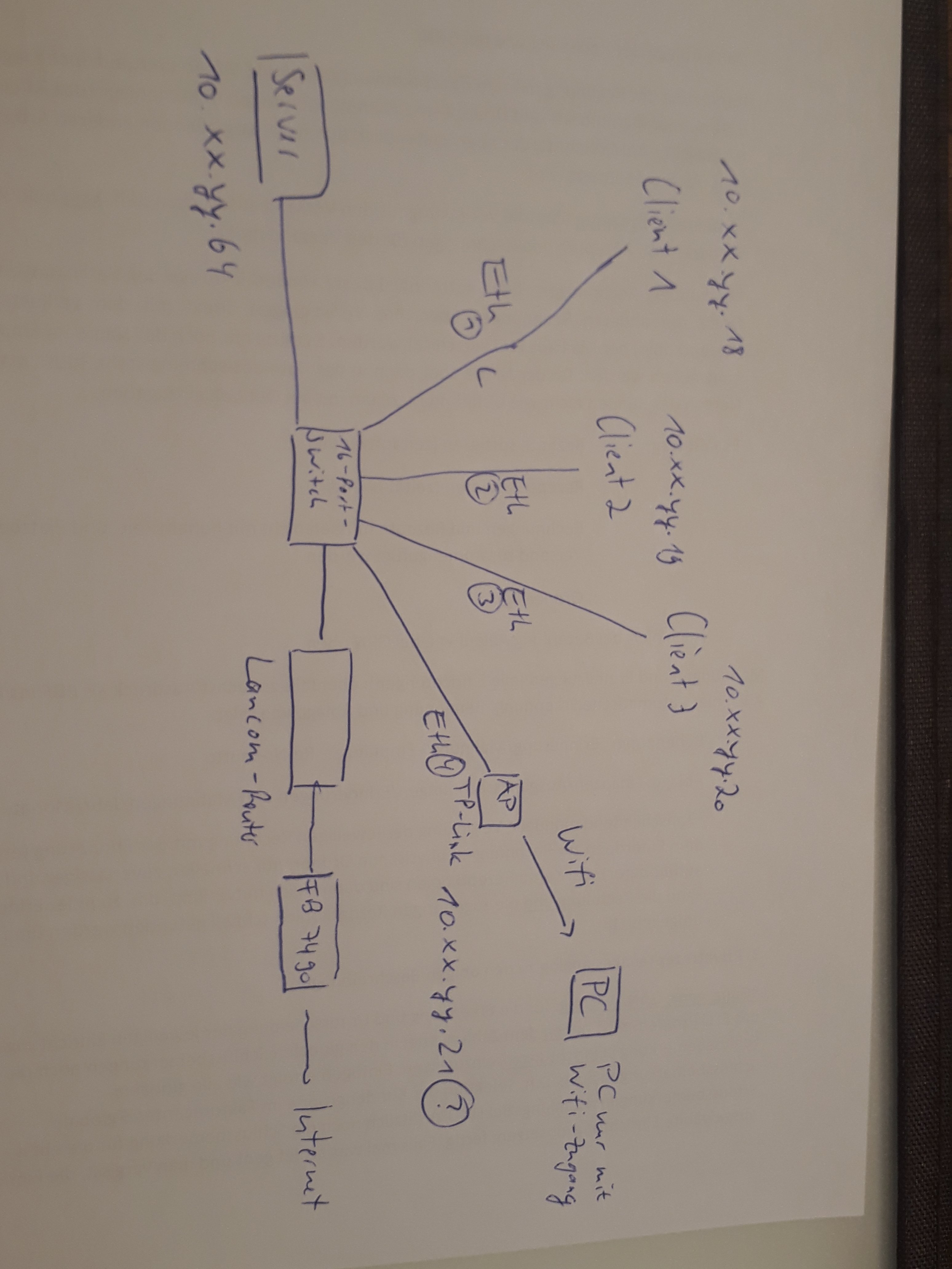

Guten Abend nochmal, ich habe heute mal versucht, das Ganze per Access point zu machen, an einer freien Ethernet Dose. Dann läuft es auch nicht über die Fritzbox dachte ich, sondern direkt über die Ethernetanschlüsse des Lancom Netzes. Dachte, wenn ich dem AP eine statische IP zuteile, die fortlaufend zur Nummerierung der anderen an die weiteren ETH Dosen angeschlossenen Clients des Netzwerks ist, klappt es vielleicht. Ausgangslage: Vom Switch, der an den Lancom angeschlossen ist, gehen die Ethernet Verbindungen zu den Clients aus, den Clients sind Static IPs 10.xx.yy.18 bis 10.xx.yy.20 zugeteilt. Jetzt dachte ich ganz naiv, wenn ich dem Access point 10.xx.yy.21 zuteile, klappts vielleicht. Tut's aber nicht. Stattdessen sehe ich in Lanconfig, dass die Pakete meines AP mit der Endung .21 der Lancom intruder detection zum Opfer fallen. Wie sage ich der Firewall ganz lieb, dass sie die IP bitte zulassen soll? Ist das so überhaupt die richtige Konfiguration für den AP? Ich fürchte nicht, weil so ja nicht der PC, der von der AP mit WLAN versorgt wird, als Client erkannt wird, sondern der AP selbst... Oder? Aber welche IP gebe ich dem AP denn dann? Siehe auch Skizze im Anhang!
Freue mich, was Neues zu lernen, das Thema ist unheimlich spannend.
Viele Grüße!
