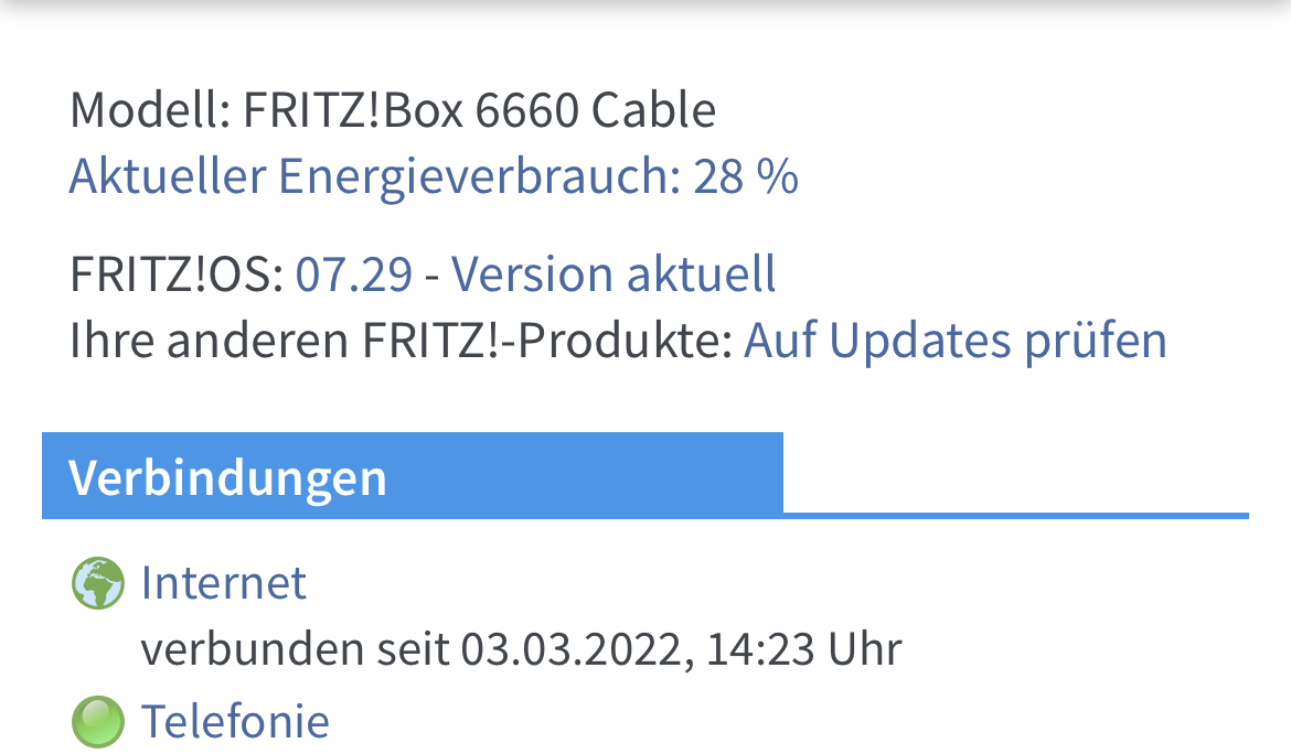

nein. ist im router unter wan ipv4 dieselbe ip wie bei wieistmeineip.de
@chrigu, ich finde WAN (auch mit Hilfe der Google suche dazu) in meinem Router nicht. allerdings finde ich auch nirgends die IP die wieistmeineip.de mir anzeigt in meinem Router.
Auf der Startseite der FritzBox gibt es den Punkt „Internet“. Wenn da nichts steht mit DS-Lite hast Du echten Dual Stack.
Du kannst auf „Internet“ klicken, dann kommst Du zu Deinen IP-Adressen.
Ah okay....
Ja das DS-Lite ist bereits mit dem "Upgrade" verschwunden.
im Onlinemonitor steht unter IPv4 allerdings keine IP, lediglich verbunden seit "Datum" .....
Öh, echt jetzt? Gut, dann gäbe es noch die Möglichkeit unter System -> Ereignisse zu gucken und die Ereignisse auf "Internetverbindung" zu beschränken. Die relevante Meldung folgt diesem Muster.
Ahhhh alles klar.
JA! Die da angezeigte IP entspricht der aus wieistmeinip.de :)
