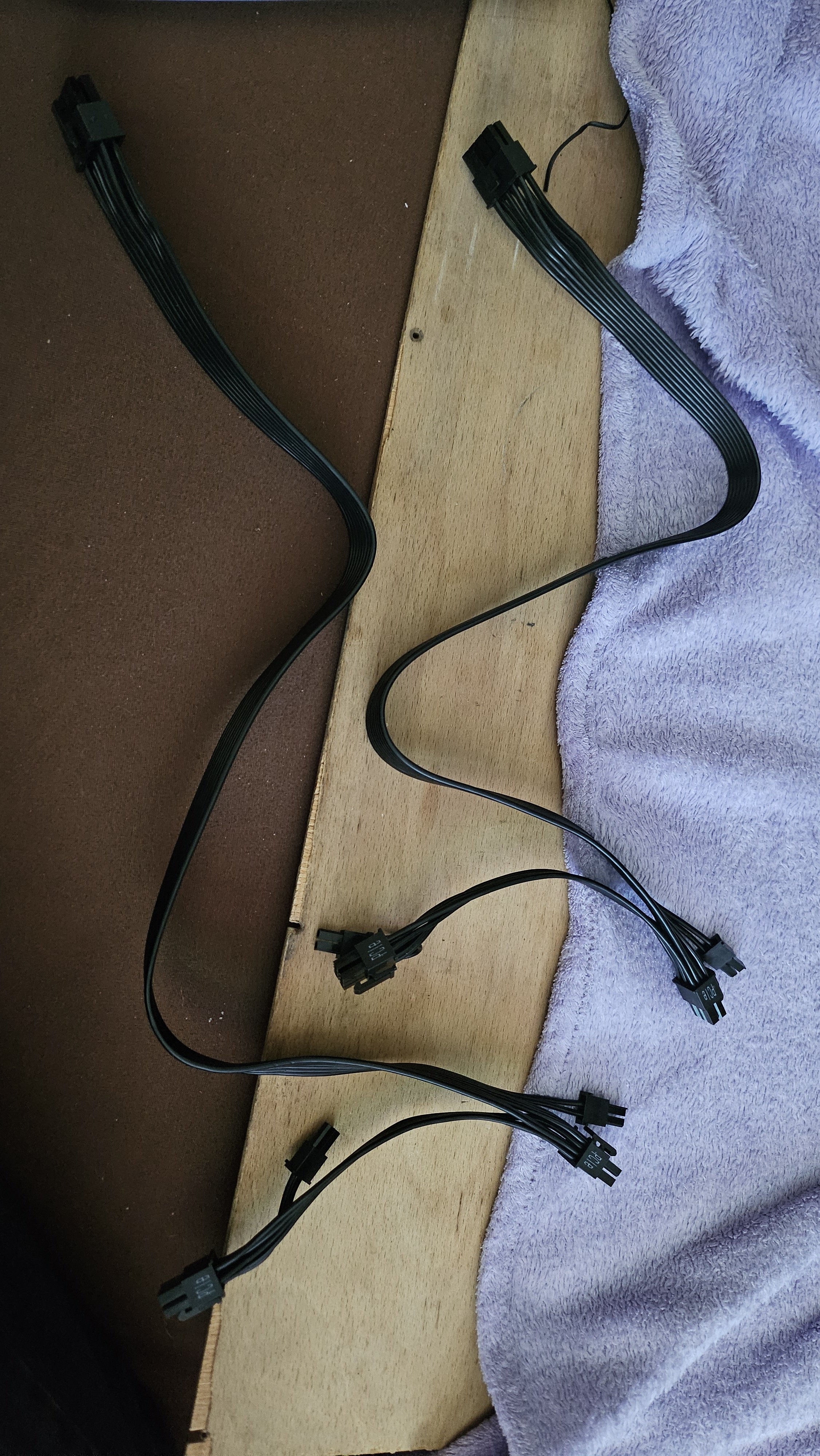

Hey Leute,
Ich habe eine Frage bezüglich der Verbindung der Grafikkarte mit dem Netzteil.
Es sind 2 PCIe Kabel im Lieferumfang enthalten.
Diese sind jedoch mit einem Dual 6+2Anschluss.
Habe ich das laut Beschreibung richtig verstanden, dass ich Trotzdem beide Kabel nutze und den anderen Anschluss einfach links liegen lasse ?
Vielen Dank schon mal und einen schönen Abend.
Reaktionen: madmax2010
Ja, beide Kabel an die Karte und Netzteil
Somit hast du den größmöglichen Querschnitt für die Stromversorgung der 315W Graka.
Es kann sonst zu Fehlern kommen die man sich nicht gleich schlüssig erklären lassen, dass es an der Verkabelung liegt.
Das auf JEDEN Fall - welches Netzteil hast du genau ?
Ach, im Titel
Thermaltalk Toughpower GF3 850W​
Ok, dann einfach wo PCI-E steht.
Ist ein Single-RAIL Netzteil. Also eine 12V Schiene.
Bei MULTI-Rail Netzteilen muss man zusätzlich noch schauen WO man am Netzteil anschließt.
