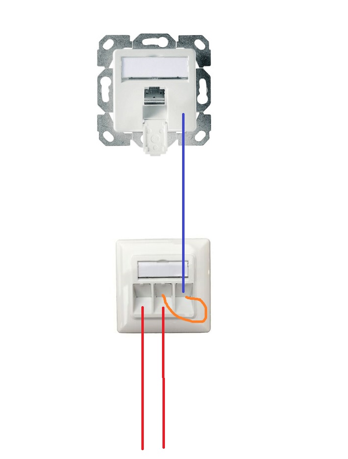

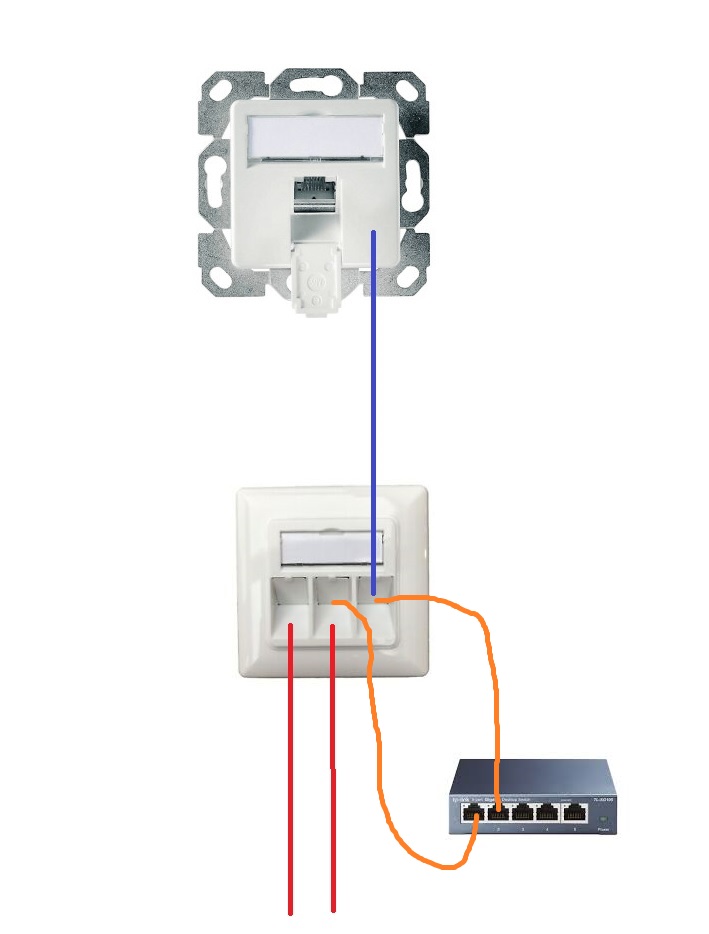

Hi, also ich mache gerade etwas ähnliches mit Anbau Charakter und ebenfalls CAT 7 Duplex Kabeln. Ich persönlich habe im Schlafzimmer zum Beispiel gar kein CAT Kabel mehr gelegt, weil z. B. der Fernseher über SAT oder WLAN dann angesprochen werden kann.
Theoretisch müsste doch auch WLAN über den TV reichen und du verzichtest auf die aktuell "beschnittene" Einzel-Dose. Ich realisiere das WLAN über Unify AC Points und fahre so überall mit meinen 1Gbit/s.
Ansonsten gibts es nur noch einen (vllt. einen zweiten) Weg die Einzeldose mit voller Leistung anzusprechen wie die Vorredner schon sagten:
  • das 3.(Simplex-)Kabel muss zwingend auch zum Panel führen
  • oder ein Kabel aus der Doppeldose führt in einen Switch, der wiederrum dann in die Einzeldose (kA ob das geht)
So ich hab dir mal Bilder meiner Favoritenlösung gemalt falls du kein weiteres Kabel rein bekommst.
Es gibt auch 3er Dosen, da brauchst du nicht mal ein neues Loch kreisen.
Variante1: Wenn du erst mal nur 2 Anschlüsse dort brauchst
Variante2: Wenn du 3 oder mehr Anschlüsse brauchst
rot = Verlegekabel zum Schrank
blau = Verlegekabel in der Wand
orange = Patchkabel

Reaktionen: Hans Meier620, t-6 und Ja_Ge

Bessere Variante: Statt einer Doppeldose wird eine 3er RJ45-Dose gesetzt. Ja, sowas gibts.
Port 1 & 2 sind die Anschlüsse die zum Patchpanel gehen.
Port 3 ist die Leitung die von der RJ45-Dose oben an der Wand kommt.
Man könnte dann bspw. Port 3 auf Port 2 brücken & damit direkt auf einen Switch beim Patchpanel gehen, wenn Leitung 1 & 2 nicht gleichzeitig benötigt werden.
