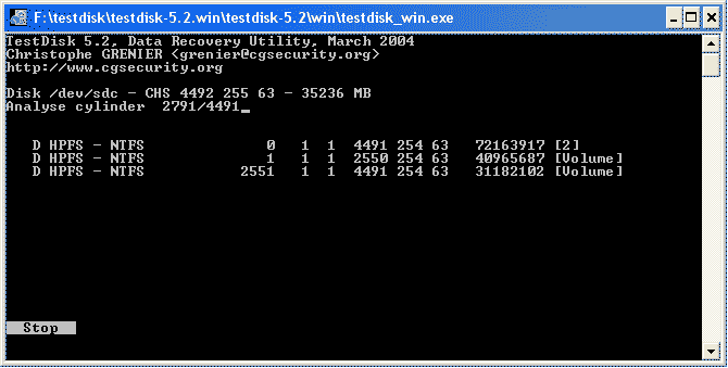

Start von TestDisk.
Festplatte mit Pfeil nach unten auswählen (Nur wenn nötig mit mehreren Festplatten).
Enter.
Gleich nochmal Enter wegen Quit bestätigen, da die Partition die dort angzeigt wird die Gegenwärtige, und somit erstmal nicht interessant ist.
Die jetzige Partition sollte angezeigt und ausgewählt sein.
Nochmal mit Enter bestätigen.
Jetzt muß man mit dem Pfeil nach rechts auf Search und starten.
Jetzt wird eine tiefe Suche gestartet, wo ältere Partitionen angezeigt werden sollen.
Wenn die erscheinen, die zu Wiederherstellende markieren.
Mit drücken von P [P List Files] kann man sich die wiederherstellbaren Dateien
anschauen.
Partition markieren und mit dem Pfeil (Links und Rechts) auf den vorigen Zustand (primär oder logisch) setzen
Enter um zum Abschluß-Menu zu gelangen.
Hier hat man die Gelegenheit, mit dem Pfeil nach rechts zu gehen und mit Write die Partition wieder herzustellen.
Alles in eigener Verantwortung :rolleyes: .
Bei dieser Beschreibung handelt es sich um Standardwiederherstellung.
Mehr Erfahrung und vielleicht andere Optionen von SevenSpirits.

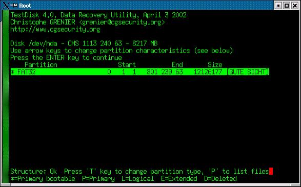

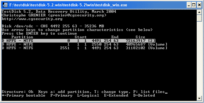

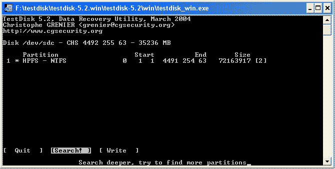

Bilder;
1: Zeigt jetzige Partition an.
2: Während Search läuft werden die alten überschriebenen Partitionen aufgelistet.
3: Die Partition kann man auswählen, und mit P die wiederherstellbaren Dateien anschauen. Dateien anzeigen funktioniert bei mir leider nicht mehr, da ich den Datenträger wieder nutze und die Daten schon öfters überschrieben wurden.

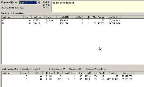

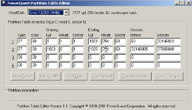

Hallo Fiona
Also zur Übersicht habe ich ein paar Printscreens angehängt. Diese Ausdrücke helfen dir vielleicht weiter :)

..habe gerade gesehen.. man muss diese eventuell runter laden, um die grösse zu ändern, dass man was erkennen kann ;)
Leider kann ich nichts erkennen.
Auch nicht beim Skalieren.
Solltest halt beim capturen auf 72 dpi setzen, Fenster nicht maximieren und als Gif oder JPEG abspeichern ohne skalieren.

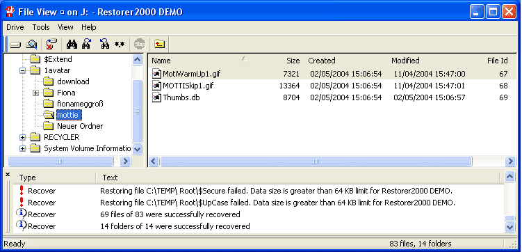

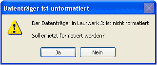

Ich habe das mal getestet.
Habe dazu auf einer Festplatte ( meine Arbeitsplatte ) wie bei dir zwei primäre Partitionen angelegt und formatiert.
Habe auf beide Partitionen Daten kopiert.
Habe dann bei der zweiten wie bei dir das Dateisystem gelöscht.
Dieses habe ich simuliert mit Quickformat abbrechen.
Über die Partition wieder herstellen mit Testdisk habe ich nichts erreicht, da die ja vorhanden ist.
Als nächstes kam der Versuch mit Unformat.
Pc Inspector File Recovery hatte sich bei mir aufgehängt mit keine Rückmeldung.
Hatte dann noch ein kommerzielles Programm als Testversion geladen von;
http://www.bitmart.net/
mit dem Namen " Restorer 2000.
Dieses hatte die Root mit der Festplatte und alle Verzeichnisse mit Dateien richtig angezeigt, war aber in der Bedienung ein wenig gewöhnungsbedürftig.
In der Testversion kann man nur 64 Kb wieder herstellen was es auch gemacht hat. Man sollte vielleicht besser versuchen die Daten auf einem anderen Datenträger zu kopieren und sichern.
Noch vielleicht zu beachten wäre, nur die Pro-Version für 49$ ist fähig von beschädigten Partitionen wiederherzustellen.
Hatte auch funktioniert.

d) advanced
advanced-jpeg.8762
hier noch die boot.ini von win98/NT5 (1.hd, part. c:\)
[boot loader]
timeout=1
default=multi(0)disk(0)rdisk(1)partition(1)\WINNT
[operating systems]
multi(0)disk(0)rdisk(1)partition(1)\WINNT="Microsoft Windows 2000 Professional"
/fastdetect
multi(0)disk(0)rdisk(1)partition(2)\WINDOWS="1"
multi(0)disk(0)rdisk(1)partition(2)\WINDOWS="Microsoft Windows XP Professional"
/fastdetect
C:\="Microsoft Windows 98"
von dem ist nur der eintrag "win98" wichtig. der rest kann ruhig herummüllen.
ich will nur die 1. festplatte retten, dh. die partitionen c:[hda0] + d:[hda5]
ich denke, dass der 2. teil des mbr, die partitionstabelle, zerschossen ist oderwieoderwas.
was muss ich tun, um die tabelle zu reparieren?
vielen dank für das lesen meines beitrags.
bitte helfts mir!
Iqraki
An deiner Stelle würde ich mit Testdisk erstmal nichts machen.
Außerdem benutzt du noch eine alte Version.
Neue Version ist die Version 5.2 siehe Link drittes Posting diese Seite.
Einfachste Lösung wäre WinXP wieder versuchen in das alte Verzeichniss zu installieren.
Dabei wird das alte Bootmenü vielleicht wieder hergestellt und der MBR usw. wieder angelegt.
WinXP kann man dann immer noch löschen und das Bootmenu wieder für Win98 anpassen.
Wenn Multiboot dann nicht funktioniert, kann man vielleicht die Bootsect.dos für Win98 und WinXP Multiboot erforderlich wiederherstellen.
Siehe hier.
Viele Grüße
Fiona
Edit:
Kannst ja vorher mal von Windows98-Startdiskette probieren;
fdisk /mbr
nächstes
A:\ C:/s
Befehl ist von Startdiskette und setzt C:\ als Systemplatte.
Vielleicht startet Win98 dann.
