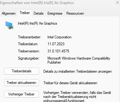

Wenn die Helligkeitsregelung nicht funktioniert, welche Grafik-Treiber-Version wird dann im Geräte-Manager angezeigt?
Siehe Geräte-Manager:
Ansonsten würde ich nochmal den BETA-Treiber empfehlen (siehe Update meiner vorherigen Antwort) oder schonmal eine Windows-Neuinstallation vorplanen. Eine Hardware-Ursache ist zwar technisch nicht ausgeschlossen, aber IMHO eher unwahrscheinlich.
VG,
Tom
Folgenden Treiber...
Deine Treiberversion hatte ich ebenfalls getestet...
