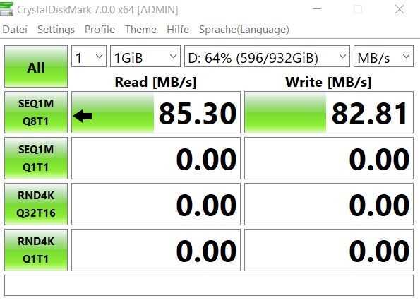

Lade dir bitte auch mal Crystal Disk Mark und mach mal bitte einen Sequenziellen lese und schreib test.
Hier auf dem Bild hab ich einen Test mit meiner Notebook Datenfestplatte gemacht die im PC steckt und wie man sehen kann komme ich auf 82 Mb/s beim schreiben ( 656 Mbit/s ) was für Gigabit Kabel nicht reichen würde.
Es kann durchaus sein das deine HDD die Bremse ist falls du eine HDD eingebaut hast ;)
Klick einfach auf den grünen Button "SEQ1M" wie auf dem Bild zu sehen.
Krass, wenn der langsame Southbridge und die HDD nur noch der Spielverderbar sind.
Meine alte 2,5 " Seagate als Datengrab unter 3770k Kommando schreibt 180 MB/s also bremst gar nix.

Deswegen die bitte mal CrystalDiskMark zu testen um zu schauen ob deine Festplatte vielleicht die Bremse ist oder nicht.
Wenn ja dann müsstest du entweder auf eine schnellere HDD oder besser auf eine SSD umsteigen.
