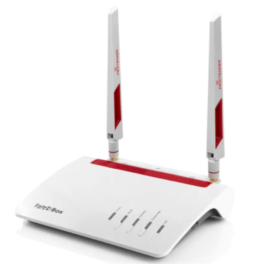

Grundsätzlich stimmt das nicht und bei solchen Behauptungen "habe ich gelesen", wäre ein Link angebracht. Wenn du eine FB mit verbesserter WLAN Leistung willst, kommt du um ein Mod aber eigentlich nicht herum.
https://frixtender.de/kompatibilitaet-der-fritzbox-6660-cable/
Die 6660 hat in v1 wirklich "schlechte" Antennen. Das hat AVM ja dann auch bemerkt und sowohl die Murata Anschlüsse (Wichtig für Upgrades der Antennen), wie auch die Antennentopologie geändert. Die Wifi-Leistung ist nun mit der einer 7590/AX vergleichbar und vor allem polarisierter als vorher.
Wen es interessiert, der hier vergleicht die 3 Modelle recht gut und ausführlich (6660v1+v3/6591)
