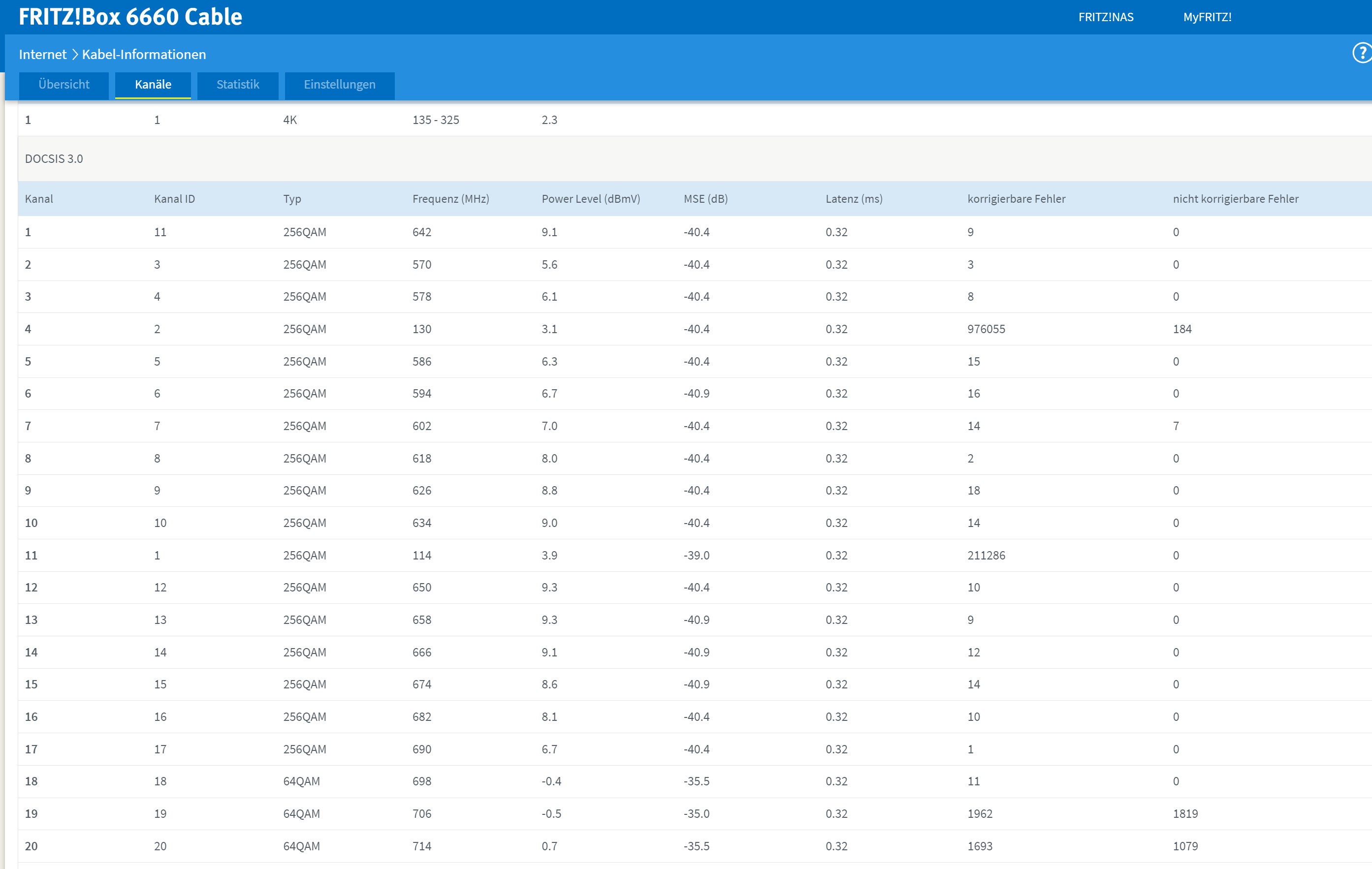

Sieht bei mir schlimmer aus. Aber ob das ein Problem ist? Ich weiß es leider nicht..
Reaktionen: MrHeisenberg

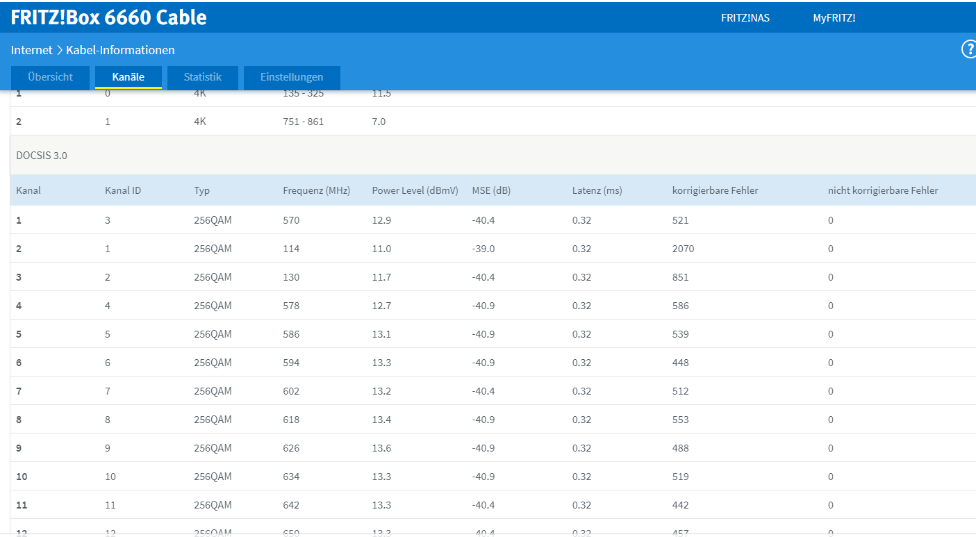

so siehts bei mir aus: (0 probleme)
