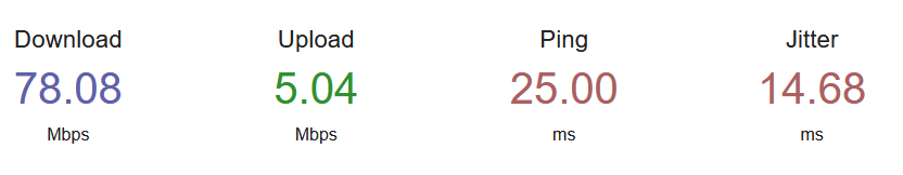

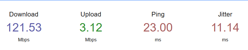

Tagsüber ist der Upload ja nach wie vor schlecht. Gebessert hat sich durch den Gerätewechsel überhaupt nichts. Ich mach mal die beiden Tests.
Hier sind sie ...
v4
v6
Wenn Du uns natürlich nur die Modemwerte zu dem Zeitpunkt zeigst, wenn die Speedwerte in Ordnung sind, kann man da nicht viel daraus ableiten.
Die Speedtests würde ich jetzt erstmal so interpretieren, dass das AFTR Gateway nicht ganz unbeteiligt ist.
Besser als dein vormals 0,5MBit/s Upload ist es allemal und der Download passt ja.
Minimal sind 4,2MBit/s Upload im Produktdatenblatt zu deinem Tarif angegeben. Da biste ja fast dran: https://www.unitymedia.de/content/dam/dcomm-unitymedia-de/Privatkunden/PIB/PIB-2play-Comfort-120.pdf

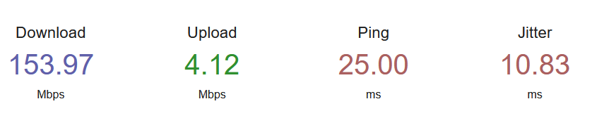

Habs nochmal gemacht ...
v4 die zweite
v6 die zweite
Soll ich die Modemwerte nochmal machen?

Nur dann, wenn dein Upload wieder um die 0,5MBit/s ist. Ansonsten ist das witzlos, da deine Werte auch im zweiten Screenshot eingermaßen passen. Das Modem ständig neuzustarten ist nicht zuträglich. Es kann sein, dass es eine Weile dauert, bis die DOCSIS Kanäle getuned sind, insbesondere die OFDMA.
