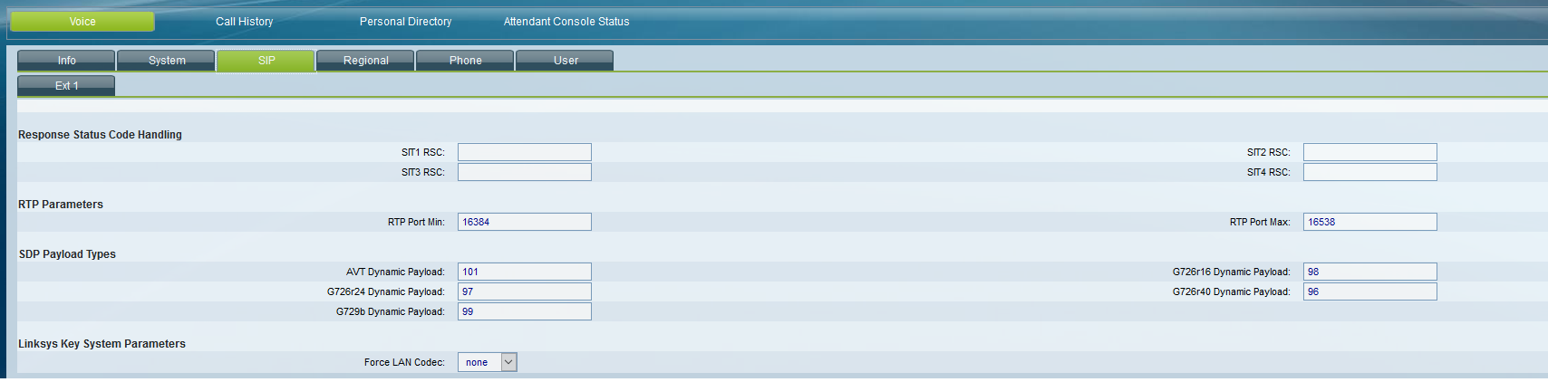

Klick mal oben rechts auf Advanced und schau ob da was in Richtung Upgrade enable oder Firmware Upgrade findest.
Ich habe das LAN-Kabel im falschen LAN-Anschluss eingesteckt :freak:
Bin jetzt am updaten.
Schreibe, wenn es fertig ist.
Ok, Updates fertig. Habe jetzt Version 757s installiert.
Was jetzt?

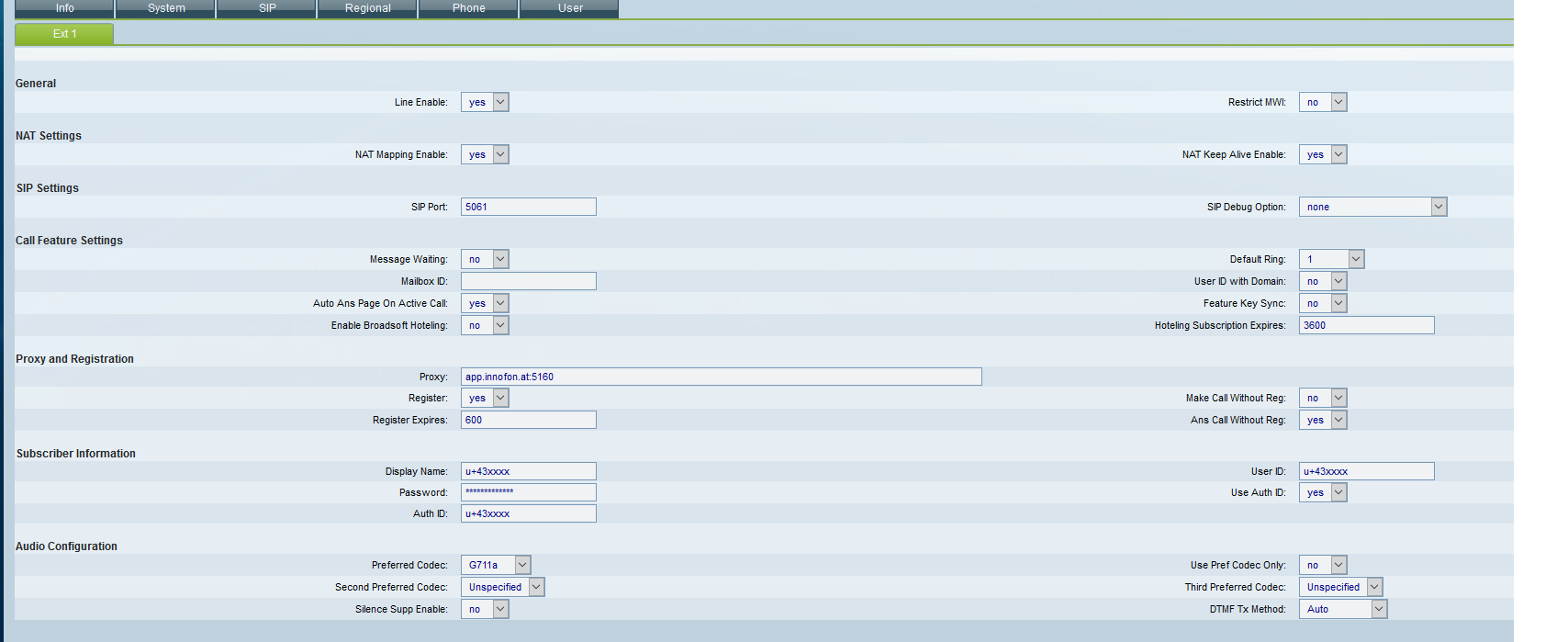

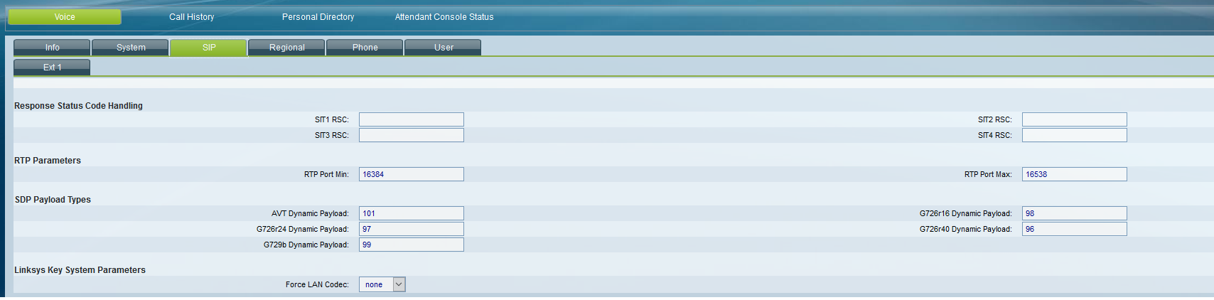

Jetzt muß Du am besten über die Weboberfläche die VOIP Daten anlegen. Leider kann man das Bild in der Anleitung Punkt 5 nicht gut erkennen. Aber ich meine da einen SIP Reiter erkennen zu können.
Ja, gibt es
