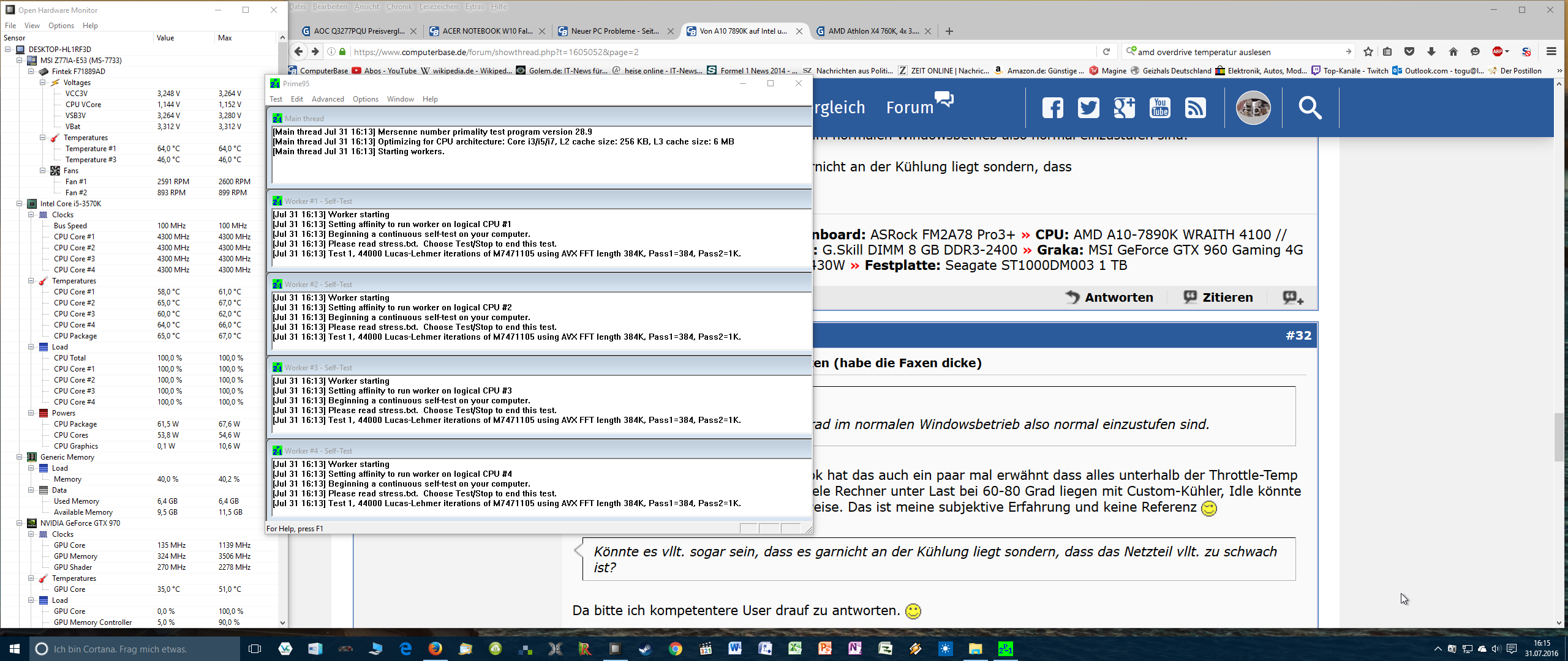

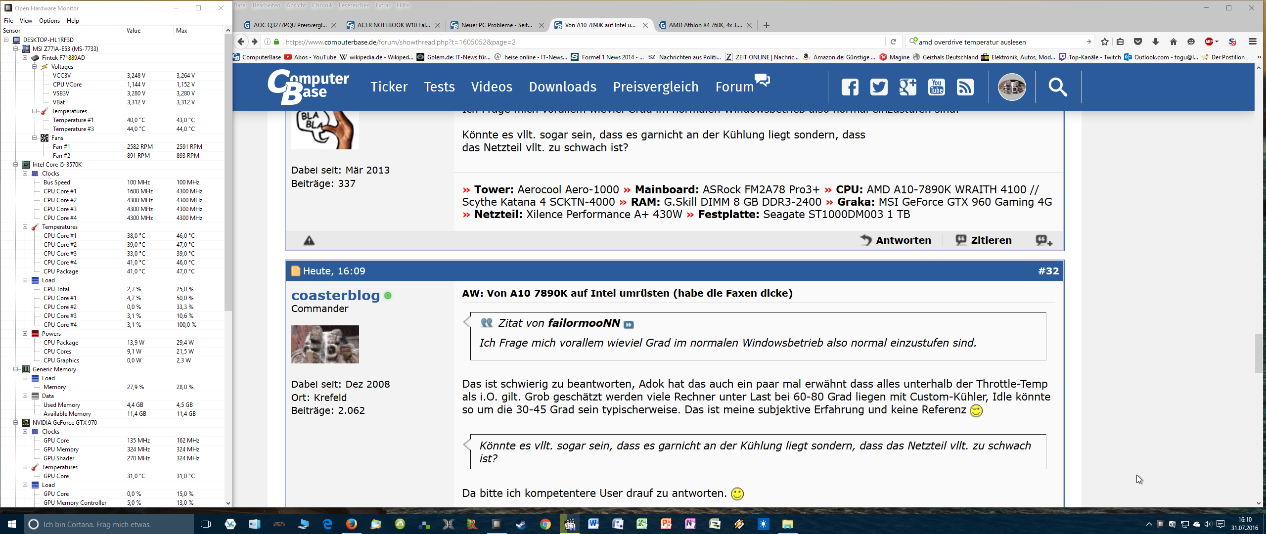

Nur mal so: mein System (i5 3570K @ 4,3 GHz) mit und ohne Last (auch hier ist ein Kern "nur" 1600 MHz):
