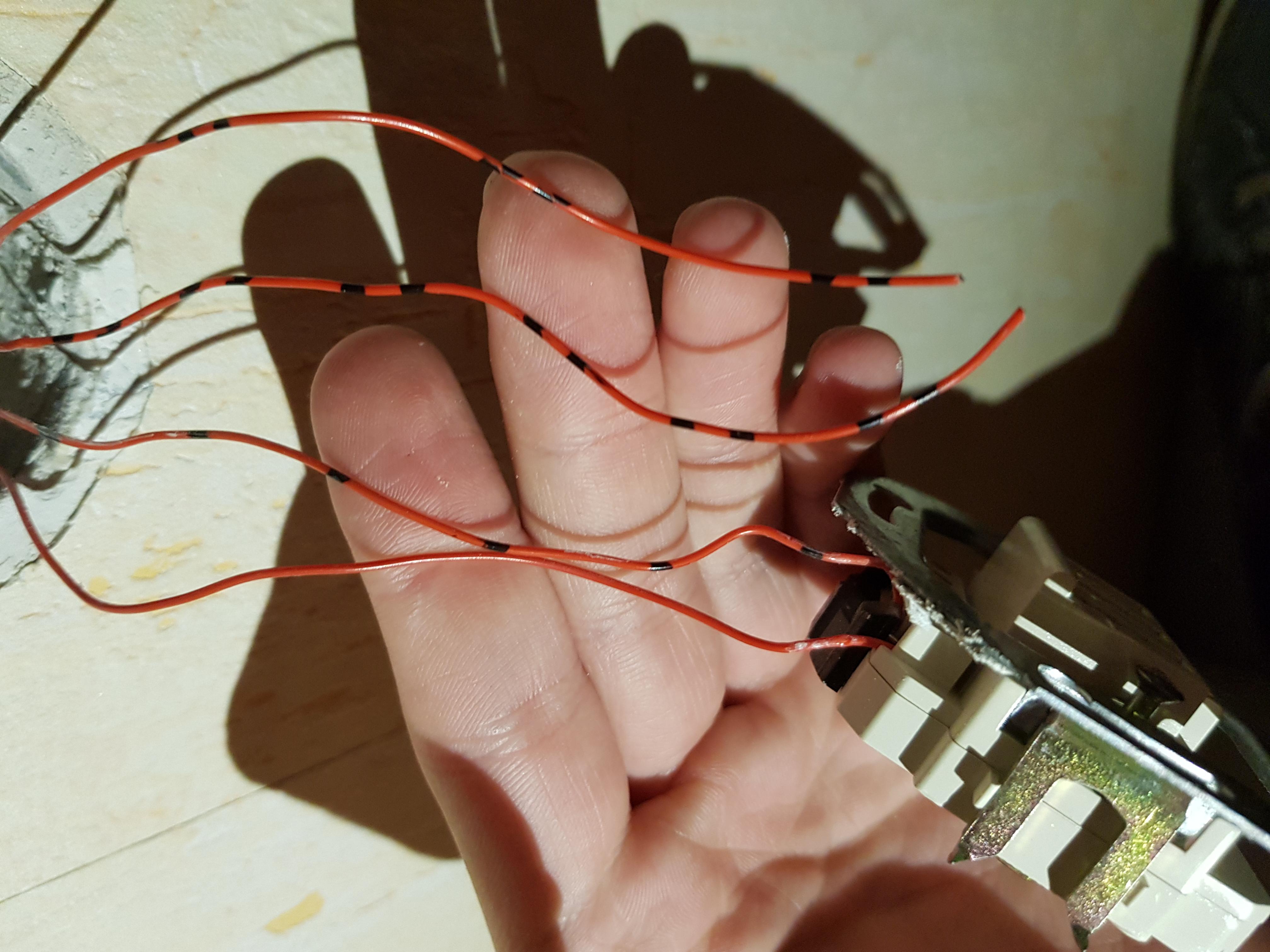

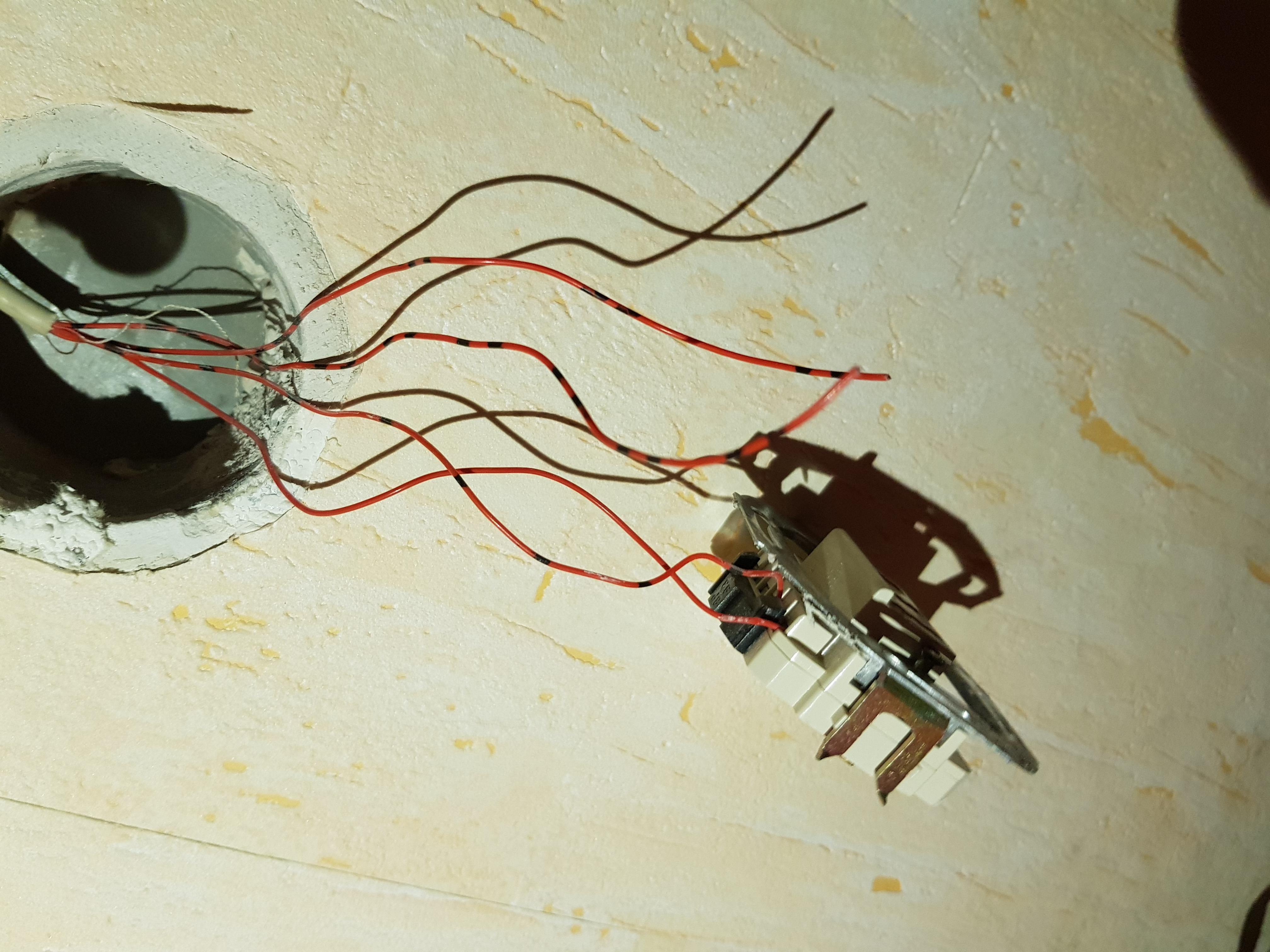

bei uns im Haus sind Telefonkabel verlegt. Im 1. OG befindet sich der Rooter und im 2. OG möchte ich nun eine PS4 ans Internet anschließen und bin auf der Suche nach einer Möglichkeit, ohne umständlich Leitungen zu verlegen. Leider sind keine Leerrohre verlegt und das WLAN per Repeater zu verstärken hilft auch wenig. Empfang ist im 2. OG sehr mäßig.
Nächste Möglichkeit wäre DLAN aber leider ist es ein altes Haus mit zwei verschiedenen Stromkreisen, also ist dies auch nicht ohne weiteres möglich.
Vor 20 Jahren wurden beim Umbau jedoch Telefonkabel vom 1. OG ins 2. OG verlegt. Allerdings haben diese nur 4 Adern. Ich frage mich nun, ob es trotzdem möglich ist, diese als Lan-Kabel zu benutzen? (Siehe Bilder)

Klar, mit den 4 Adern geht stabil 100mbit.
https://www.elektronik-kompendium.de/sites/net/0510151.htm
Mit Glück geht 100BASE-T drüber, also 100 Mbit/s – das braucht nur zwei Adernpaare. Problem ist, daß es nicht sonderlich gut verdrillt und/oder nicht isoliert ist.
Du kannst aber dein Glück versuchen und die Adern auf der einen wie auf der anderen Seite auf die Pins 1, 2, 3 und 6 einer RJ45-Dose auflegen. Stell dich aber darauf ein, daß es gar nicht, nur mit 10 Mbit/s oder mit Fehlern funktioniert.

Über kurze Strecken kann man eigentlich über jedes Popel Kabel Ethernet schalten. Ich hab ein 10 Poliges Kabel im Haus liegen das über geschätzt 15-20 Meter Gigabit schafft. Und das ohne Verdrillung und Schirmung. Das Kabel zu nutzen ist auf jeden Fall die bessere Lösung als DLAN. Einfach ausprobieren. Wenn es nicht klappt kann man immernoch was anderes nutzen.
Eben. In den allermeisten Nachkriegs-Einfamilienhäusern gehen zumindest 100MBit (i.d.R. also für Internet völlig ausreichend) problemlos über die Telefonverkabelung. Je kürzer die Strecke natürlich, desto besser – aber wenn es nur um ein Stockwerk geht und das ggf. auch möglichst weitestgehend senkrecht, dann sind es ja im Endeffekt nur ein paar Meter. Da geht evtl. sogar Gigabit.
100BASE-T wird auf geringe Entfernung mit Sicherheit funktionieren - Gigabit kann man versuchen (kostet nichts...)
Wie probiert ihr denn Gigabit mit 2 Adernpaaren?
Wie schon gesagt, 100M keine schlechte Chance, ansonsten VDSL Modem (Gateway) über 2 Adern schalten, da gehen zumindest 80M garantiert. Gibt es bspw. von Zyxel.

Und ja, UAE 8/8 Dosen wären dafür wohl besser und billiger als Netzwerkdosen (Vorsicht mit ISDN Dosen, bei manchen ist die Belegung nur auf 4/5 & 3/6).
Fast Ethernet wird funktionieren. Die Leitung sieht mir zu 90% nach nem J-2Y(St)Y 2x2x0,6 aus. Diese genügt sogar den Anforderungen für Cat. 5.
Tu dir nen Gefallen und mach nen Keystone drauf. Geht schneller und ist einfacher. Ein Cat. 5 oder UAE reicht.
