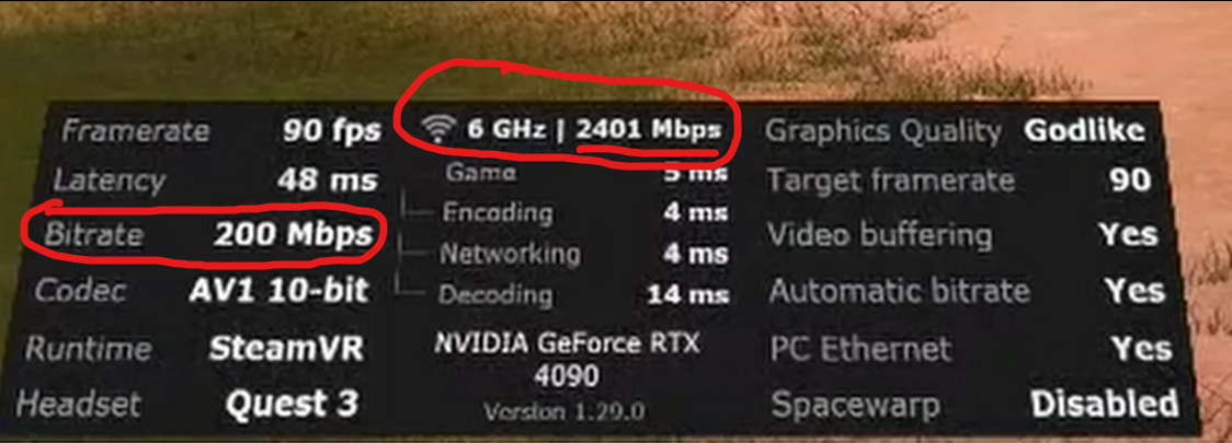

WLAN, Verbindung wird 2401Mbps angezeigt
aber: mit AV1 10-bit lässt Virtual Desktop trotzdem nur 200 Mbps zu
bei H264+ sind 400Mbps
beim Lan-Verbindung werden eben 960Mbps zugelassen

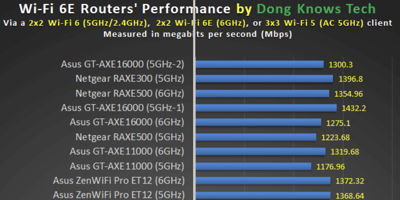

DJMadMax schrieb:
Es ist ein Verbindungstest, der in Echtzeit die mögliche Transferrate vom PC zur Quest 2 misst, via USB C-Kabel, hier gibt es auch immer ein paar Prozent Varianz.
Gibt auch Routertests wo die Geschwindigkeit über Dateiübertragungen von mehreren Gigabyte gemessen wird. Aber weil Konsistenz in so einem Test keine Relevanz hat, und Dateien nur abgespeichert werden und nicht blockweise decodiert, kann man die Zahlen nicht auf Videostreaming übertragen.
