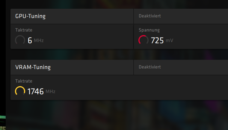

Mir ist dann aufgefallen das der GraKa-Lüfter (5700XT) rödelt, sonst ist er immer ruhig wenn Sie Schularbeiten (aktuell in Quarantäne) macht oder Videos guckt. Im Wattman geschaut:
Wenn ich den DELL auf 1920 * 1080 runterdrehe sinkt der Takt auf 200 MHz, drehe ich die Auflösung hoch (2560 * 1440) ist der VRAM wieder voll ausgelastet, dadurch hat die GraKa fast 20 Grad mehr und einen Stromverbrauch von 55 Watt anstelle von 11.

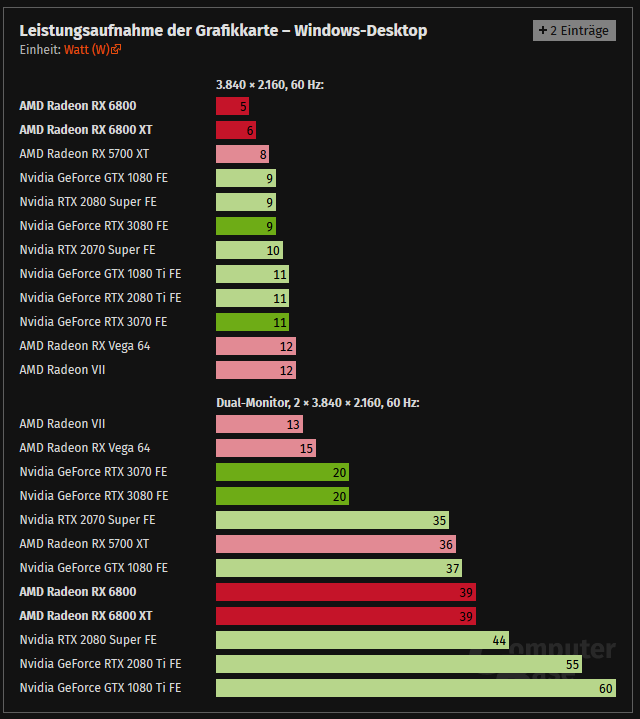

Laut dem hier verbraucht die 5700 XT 36W im Desktop Dual 4K Betrieb.
