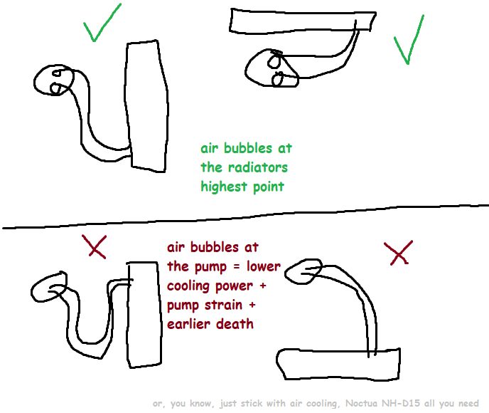

Schön, dass es funktioniert. Der Deckellüfter wäre auch eher als eine Unterstützung für die Grafikkarte gedacht. Aber so wahnsinnig viel Abwärme wird durch den Radiator vorne eh nicht ins Gehäuse geblasen.
Bitte hierdrauf achten, wenn du den vorne einbaust.
