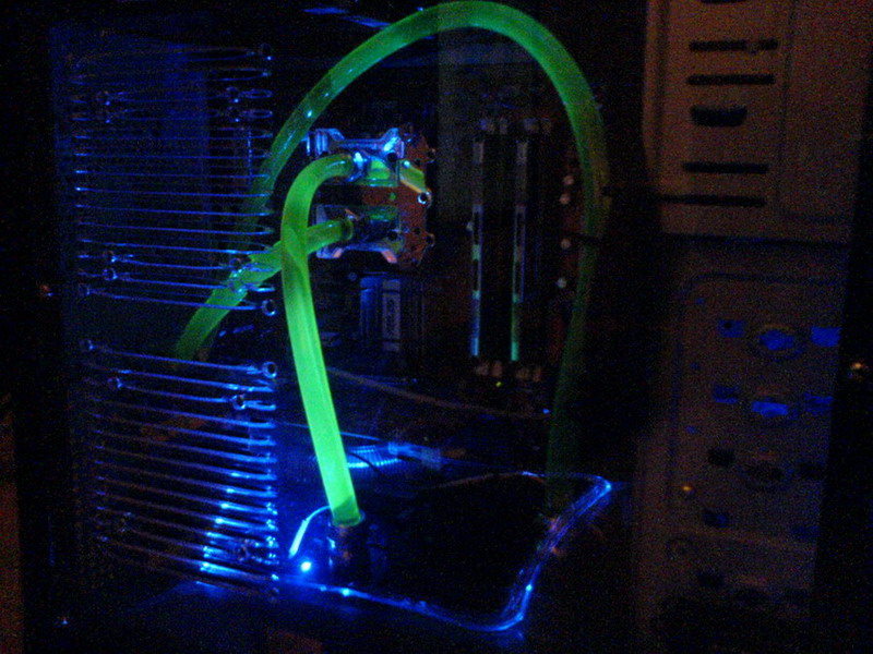

Hoi, hab ne Thermaltake Big Water installiert. Da sind zwei Radiatoren dabei 1xSingle und1xDualRadi. Ich habe es wie folgt angeschlossen: Pumpe->CPU->SingleRadi(passiv)->DualRadi(2x120mm)->AGB.
Wie wäre es jetzt wenn ich den Singleradi ganz rausnehme? Hätte die Pumpe dann weniger arbeit bzw wäre sie dann leiser? und würden die Temps gleich bleiben?
Habe im Moment 28°C Idle und 38°C Load mit Orthos@2,8Ghz.
Habe auch keinen PLan wie ich die Pumpe entkoppeln soll, da mein Gehäuse sehr klein ist.
greeetz

Also wenn du den Single radi rausnimmst verrigert sich zwar der durchflusswiderstand etwas.. aber die pumpe wird nicht leiser, da zumindest die von thermaltake immer auf einem niveau arbeitet (korrigiert mich, wenn ich mich irre)
Thermaltake ist halt was waküs angeht ne billig firma.. erwarte nicht zuviel, was die leistung/lautstärke angeht.
Wie hast du die umpe jetzt befestigt? wenn du sie einfach auf den boden festgeschraubt hast, kannst du sie mit etwass gummi/schaumstoff zwischen pumpe und boden entkoppeln
Nee ist nicht befestigt, nur reingestellt. Und deshalb wahrscheinlich so laut. Aber ich habe mich in der größe der Wakü getauscht und jetzt passt halt die Pumpe nicht so richtig rein und Löcherbohren? naja weiß auch nicht.

also auf dem bild sieht das ganz i.O aus mit den schläuchen. etwas kürzer könnten se vllt.. aber das wird an deinem problem nix ändern..
Als ne idee wäre vllt einfach mit ner selbstklebenden klettmate.. da isse gut entkoppelt, und halten sollte das eigentlich auch..

Der steht auf dem Schreibtisch:-) . Hab den Singleradi jetzt rausgenommen und die Temp ist gleich geblieben.
Aber die Schläuche sind echt hartnäckig! Die bewegen sogar den Radi auf dem tisch manchmal weil die gerollt waren und es nicht einsehen das sie auch mal anders sich biegen könnten! Sture Böcke :-) .
