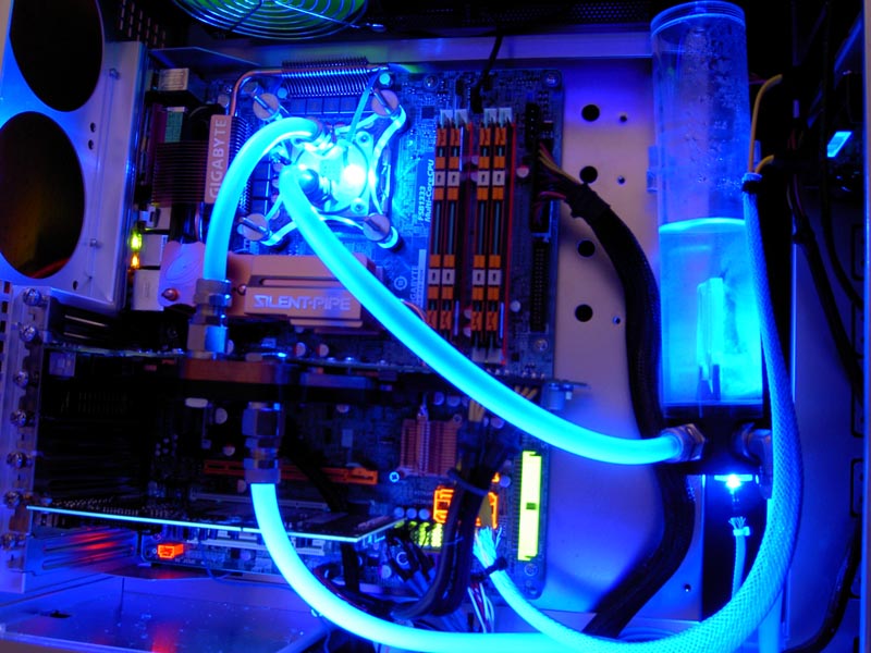

außerdem wüsste ich gerne ob auf dem Bild im Anhang der schlauch oder das Wasser diese Farbe hat, will nur sicher gehen nacher war es doch das wasser und ich sitz da und bin nicht zufrieden^^

Das Wasser auf dem Bild ist nicht blau, die LEDs machens es blau, was du aber machen könntest um das genau so hin zu kriegen ist entweder auch LEDs zu nehmen oder du kaufst die Kaltlichkathoden mit UV und kaufst die entwerder (bessere Wahl) UV-Schläuche oder (was ehr schlechter ist) ein Wasser zusatz mit UV...

also die Farbe in dem Bild entsteht durch die leds? ich dachte das da irgendwo ne uv kathode drin is und die schleuche uv blau sind cO naja man lernt nie aus..^^
dan werd ich ma auch zusätzlich noch blaue leds + blaue uv schläuche nehm

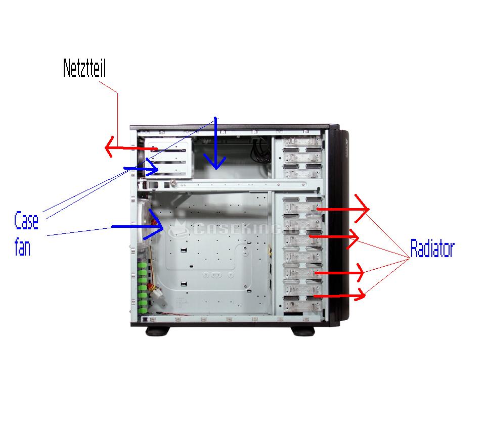

wenn man die lüfter vorne am radiator pustend einbaut pumpen die ja die ganze warme luft ins gehäuse da hab ich mir gedacht das man ja eig die Lüfter saugend montiern kann und dann die Gehäuse Lüfter eben pustend ... aber ich bin mir nicht sicher ob dan durch die 3 Lüfter genügend kalte Luft ins Gehäuse kommt... ne skizze (falls man es so nennen kann) ist im anhang

Blaue LEDs + UV schläuche = blaues Licht von den LEDs aber nicht von den Schläuchen du Hirni :D
Dafür brauchst ja eben die Kaltlichtkathoden mit UV anders genannt auch Schwarzlicht...
Ich hab selbst sowas 2x Kathoden + UV Schläuche, ergibt super Bild... Mit den LEDs kannst du vllt bereiche Ausläuchten die von den Kathoden nicht umfasst werden....
Die Lüfter würde ich genau so einabuen wie sie dafür vorgesehen sind, also rein nciht raus.... somit wirst du viel mehr andere Komponente mit kühlen. Probier es einfach aus, dann wirst du es sehen. Deine Graka und dein Board wird bei reinblasen deutlich mehr gekühlt als so wie du es aufgezeichnet hast...
ok hatte nur bedenken das sons der radi die luft vorher aufwärmt und die kühlung so nicht mehr gegeben ist^^
die kaltlichkathode erklärt sich ja von selbst
