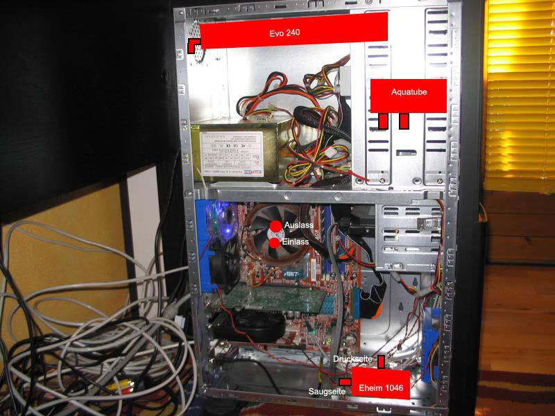

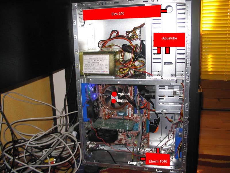

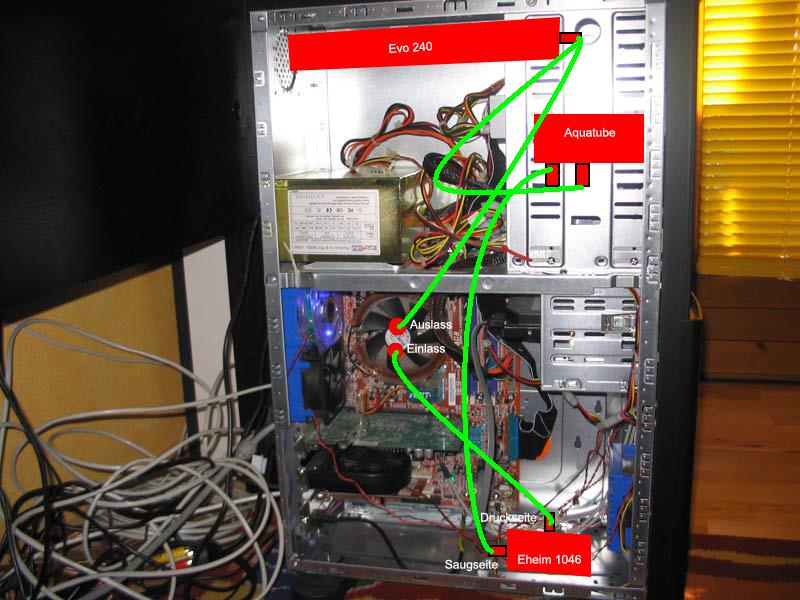

Morgen werd ich vermutlich meinen Kompletten Case umbauen und meine Wakü einbauen.
Jedoch hab ich noch keinen Plan wie ich dass ganze Verschlauchen soll
Hab hier mal ne Vorlage und nen Vorschlag.
Is dass so gut?
Oder sollt ich den Radi vielleicht sogar Andersrum einbauen?
Also Anschlüsse nach Hinten?

ich würde bild 1 beführ worten.
brauchst du weniger schlauch.
aber sonst ist alles ok würde ich mal sagen.
unter die eheim kannst du noch schaumstoff oder so was machen das die vibration nich so stark ans case übertragen werden.

Wenn Du Dir noch ein paar Winkelstücke besorgst, nicht!F!o schrieb:Dass gibt bestimmt Knicke.
Das würde ich Dir ohnehin empfehlen, um die Schläuche möglichst gerade verlegen zu können. Gerade bei den recht sperrigen PUR-Schläuchen sollte man enge Radien vermeiden, da die Schäuche dann sehr stark unter Spannung stehen. Bei den weicheren Silikon- und PVC-Schläuchen allerdings auch, da diese sehr schnell zu Knicken neigen. Mit ein paar 90-Grad-Winkeln wird die Verschlauchung insgesamt einfacher und übersichtlicher.

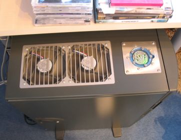

Den Ab könntest du wie bei mir so platzieren : http://img94.echo.cx/img94/3972/img39463cn.jpg
Da du ja ebenfalls 2x80mm hinten hast müsste es klappen!
Radiatoranschlüsse dann halt nach aussen.
