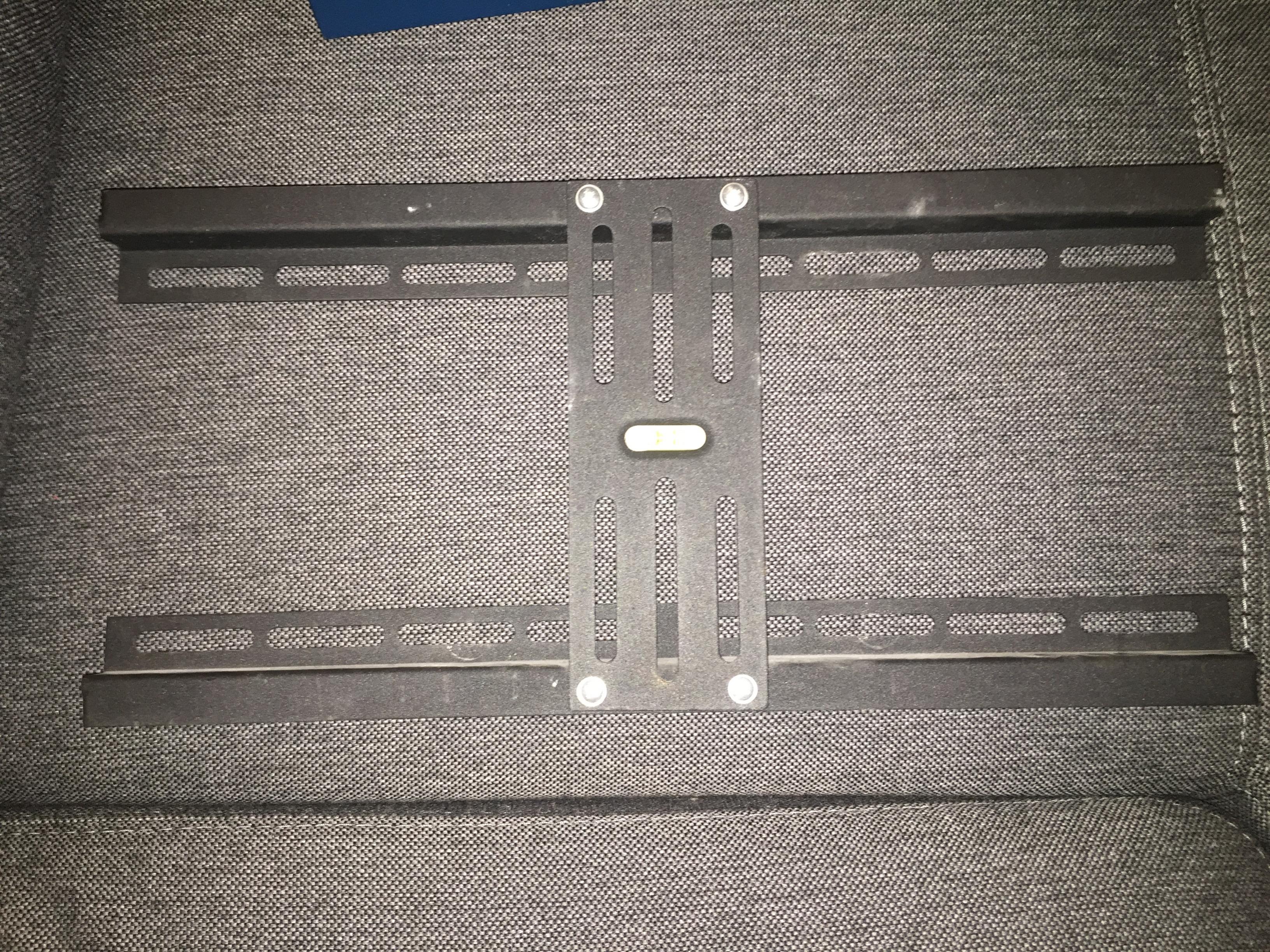

Die Halterung, ist einfach gehalten ohne besondere Funktionen.
Mach morgen mal ein Foto, sieht ähnlich wie diese hier aus vom Prinzip:
https://medion.scene7.com/is/image/Medion/40052421_PIC-H_Dfront?$xxl$

Hier ein Bild von der Halterung.
War schon an der Wand mit meinem 48 Zoll, scheint stabil.
