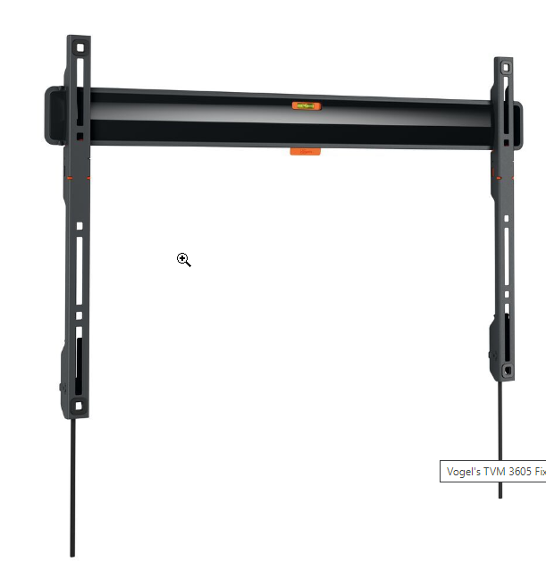

ich möchte einen Wandhalterung (Vogel's TVM 3605) für einen Fernseher (60kg) an einer Wand anbringen.
Die Wand ist eine Hohlwand mit 2cm-Dreischichtplatte und davor eine Rigipsplatte.
Kann mir wer sagen, welche Schrauben mit welchen Dübeln ich nehmen kann um die beste Stabilität zu bekommen?
Vielen Dank für Eure Hilfe :o)

Wie war die Installation der WH? Habe die für meinen 83er LG C2 bestellt. Ich befürchte, dass es aufgrund des geringen Wandabstands zu Probleme beim Aufhängen kommt, vor allem wegen der Größe des TVs.
Es war leider die falsche Wandhalterung (geht nur bis 600 Breite und ich brauchte 850). Habe mir dann eine andere gekauft, aber mit dem gleichen Prinzip. Insgesamt 12 Schrauben gesetzt, 4x 12mm, 8x 10mm. Bombenstabil in der Leichtbauwand.
Wollte eigentlich meine alten WH behalten bzw. probieren ob die den 83er hält, aber leider hing die zu hoch, habe also die Vogels 3605 angebracht. Ich finde ja, dass das mit den drei mitgelieferten Schrauben etwas optimistisch wirkt, habe lieber noch zwei alte Bohrlöcher zusätzlich benutzt. Ich muss sagen, dass die den 83er wunderbar hält und auch das Anbringen des TVs an die Wandhalterung war viel einfacher als gedacht. Von mir gibt es eine Empfehlung.
