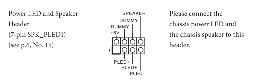

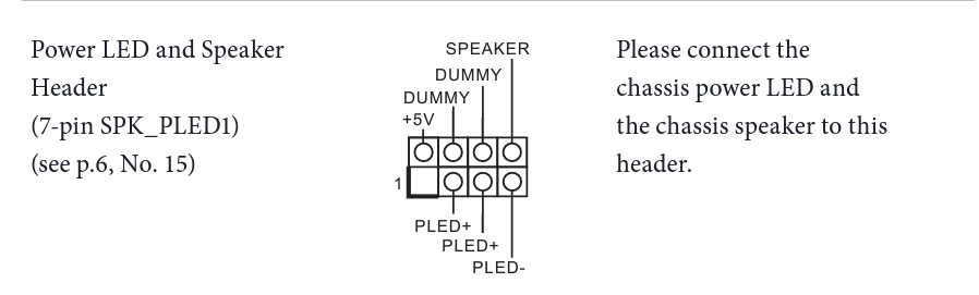

Habe jetzt POWER LED +/- in der Hand , wo muss denn jetzt was rein?
Bei Speaker +/-
Hier wohl nur 2 Pins, sonst sind das 4 in einer Reihe.
Komisch bei dir
Hab das irgendwie nicht hinbekommen, ich baue morgen einfach alles nochmal sorgfältig auseinander und Werde dann alles auf herz und nieren prüfen, werde mich morgen nochmal melden, Dankesehr :)
Reaktionen: coasterblog
Ich kenne den Speaker nur so
4 Pins, die Äußeren sind anzuschließen.
