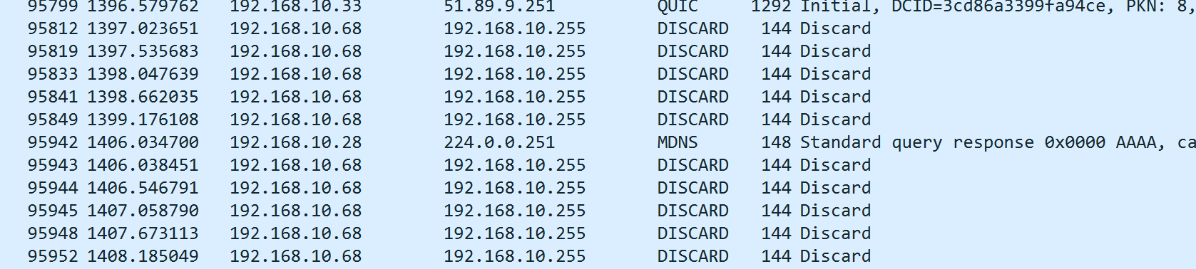

Diese Paket senden die Apps oben: Awake und unten: Wake me up
(gehen an MacBook per Wlan und an den Zielrechner. Funktionieren am oftesten und schnellsten. Aber auch nicht immer beim 1-5 mal...
Dann habe ich noch Fing, und zwei weitere Apps deren Packet nur in Wireshark am Rechner auftauchen; das hier (fing) sendet gleich 5 magic packets:
(hier zweimal "wake up" geklickt)
Dann hab ich noch zwei weitere Apps wo mir nur am Rechner nicht aber am MacBook anzeigt:
Einmal die App: Wake up:
und hier Swol:
mein HomeAssistant sendet immer genau EIN Discard Paket an 255.255.255.255 und JEDES davon wird gecaptured wenn ich Wireshark laufen lasse.
ich starte hier diverse Geräte immer nur per WoL (SAT Receiver, NAS, Audio/Video PC, "Server", selbst mein normaler Desktop steht im Arbeitszimmer, wird per WoL angeschmissen und ich arbeite per RDP vom Laptop aus darauf) und ich habe noch nie bewusst erlebt, dass ein MagicPaket "nicht erfolgreich" war, außer der Ziel-PC war eben in einem Zustand, in dem er nicht aufwacht.
das Verhalten ist aber (soweit ich das nachvollziehen kann) absolut reproduzierbar.
wenn du bei dir nach DISCARD filterst und dann mal nebenbei die MagicPakets abschickst, werden die auch zu 100% angezeigt oder gehen da dann auch welche verloren?
wenn ich 10x WoL klicke, dann habe ich nach jedem Klick sofort einen weiteren DISCARD Eintrag in der Liste, so soll das sein.
Ja die Apps die das Discard schicken werden IMMER von wireshark regisitriert. Muss irgendwas mit dem Powerstate der Netzwerkkarte zu tun haben oder?
edit: heißt discard nicht abfall?! Was bedeutet denn das request/echo?
das ist halt die "offizielle Klassifizierung" des Magic Pakets. Für einen PC der Pakete sammelt, ist ein "Aufwecken-Paket für einen anderen PC" halt "Abfall" (kann verworfen werden). So kommt die Bezeichnung Discard zustande.
wenn die Magic Pakets IMMER von Wireshark aufgeschnappt werden, dann gehen sie in deinem Netzwerk offensichtlich nicht verloren, das hatte ich ja ursprünglich befürchtet.
die Echo Pakete kommen von den WoL Apps: die schicken neben den Magic Pakets noch "stinknormale" Ping Pakete, um zu sehen ob der Rechner an/aus ist.
Ah ok verstehe. wobei alle von den Apps kommen, sowohl das discard als auch das request/echo (beide von den am
besten funktionierenden Apps)
