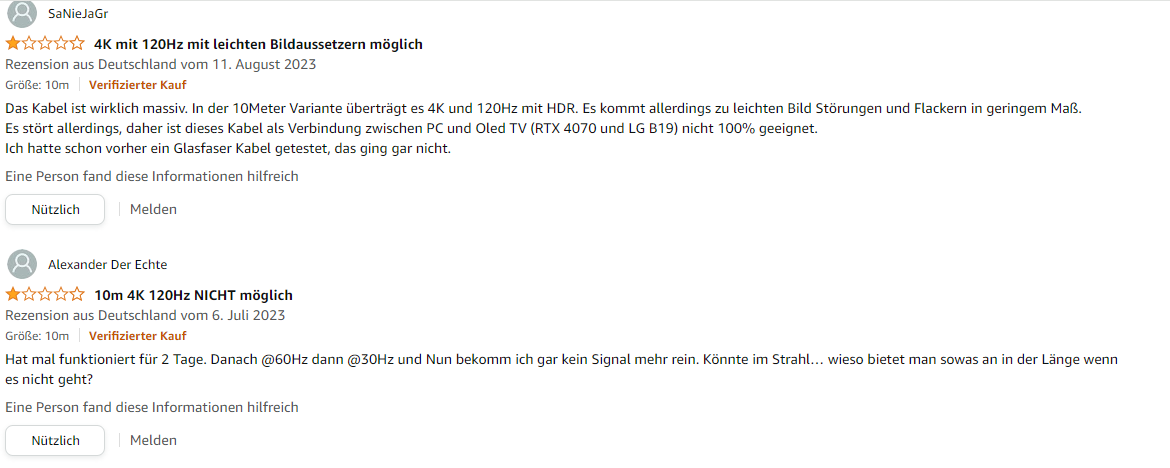

@Aquarius83mn das ist kein optisches Kabel, kannst du versuchen muss aber nicht gehen. Bewertungen auf Amazon sind halt so nen Ding....
Edit:
@Aquarius83mn weiterhin werden hier alle Kabellängen bei den Bewertungen zusammengefasst.
Schau dir mal die 1 Sterne Bewertungen an:

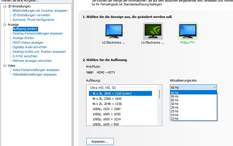

Denkt ihr sonst würde es jetzt schon bei der Grafikkarte die 120 Hertz im Menü anzeigen wenn es das wirklich kann?
Ja, die 120 Hertz müssten bei 4K auswählbar sein. Wenn dann kein Bild kommt liegt es am Kabel, aber auswählbar sein müsste es, auch mit dem schlechtesen Kabel der Welt.
Reaktionen: lazsniper und Firefly2023
Hab jetzt ein 3 Meter Kabel angeschlossen hab den Fernseher auf dem Rolltisch nah zum PC gezogen aber auch hier zeigt er nur die 60 Hertz an und keine 120 Hz beim Umschalten auf Optimal passiert das gleiche wie beim 10 Meter Kabel der HDMI 2.1 schaltet sich aus. Allerdings ist das wohl eher ein HDMI 2.0 Kabel das kann wohl eh kein 120 Hertz naja hab leider keine 2 Kabel mit HDMI 2.1 da dazu müsste ich ja wirklich eins kaufen und notfalls zurücksenden wenn es das nicht darstellt? Ich frag mich immer noch ob es nicht ein Einstellungsproblem ist. Was ist der Unterschied zwischen meinem Kabel das ist Kupfer oder wie und das andere Glasfaser Kann das besser weiter übertragen? Die von Philips meinten eben auch es kann am Kabel liegen.
Aquarius83mn schrieb:
schalt ich auf Optimal UHD schaltet sich das HDMI 2.1 am Anschluss aus und Bild ist weg stelle ich zurück auf Standard ist Bild wieder da.
Das wird den HDMI 2.1 4K120 Modus aktivieren und in dem Moment steigt dein Kabel aus.
nur die 60 Hertz an
Du musst unten bei PC schauen, die "UHD, HD, SD" Auflösungen oben in der Liste sind immer nur 60 Hz. Aber solange der HDMI 2.1 Modus im TV nicht aktiv ist, wird da auch nur 60 Hertz maximal auswählbar sein.
