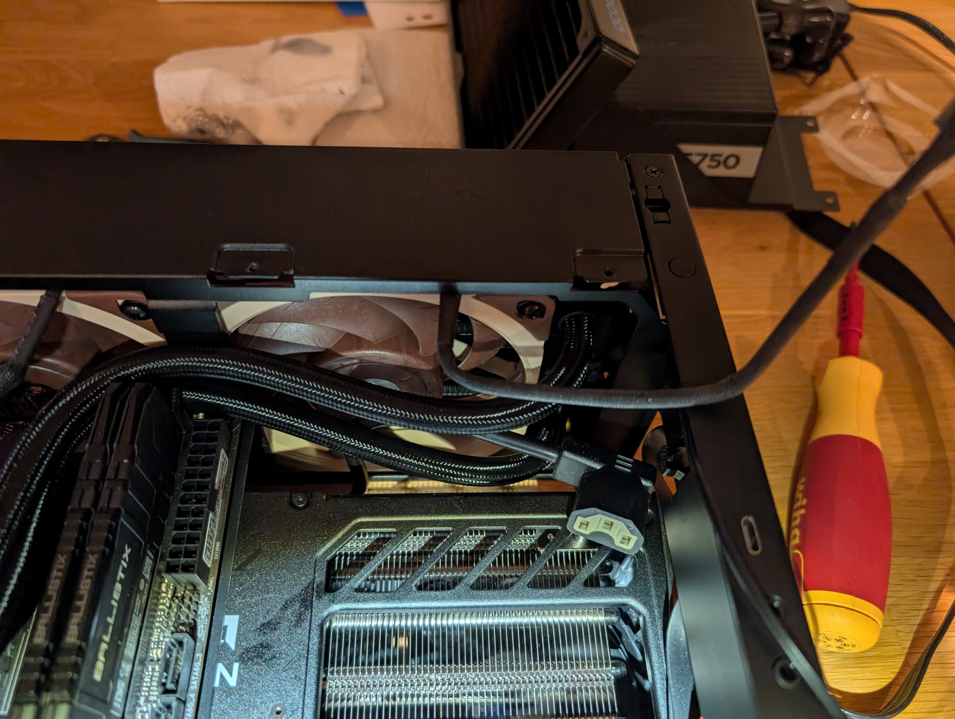

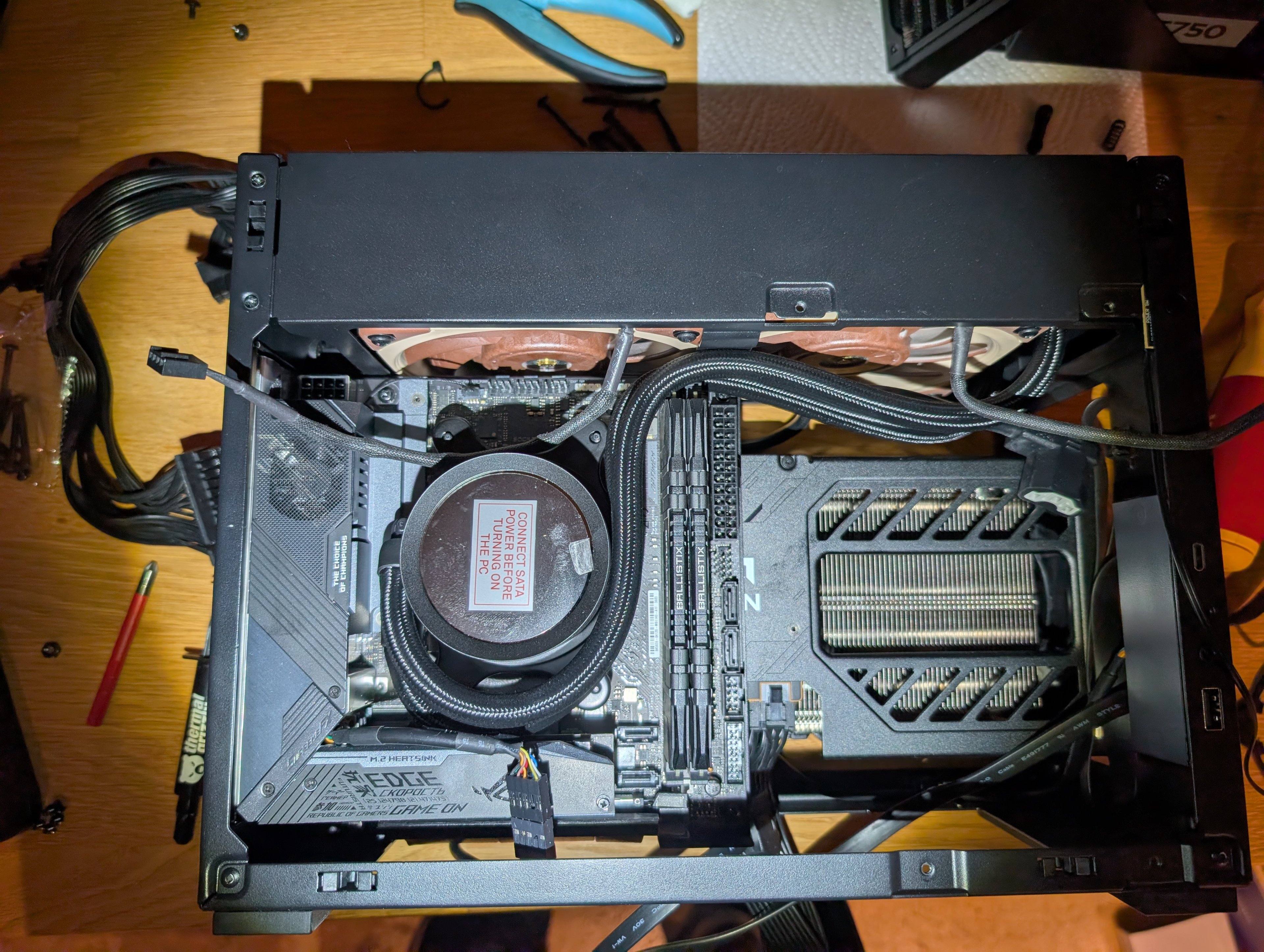

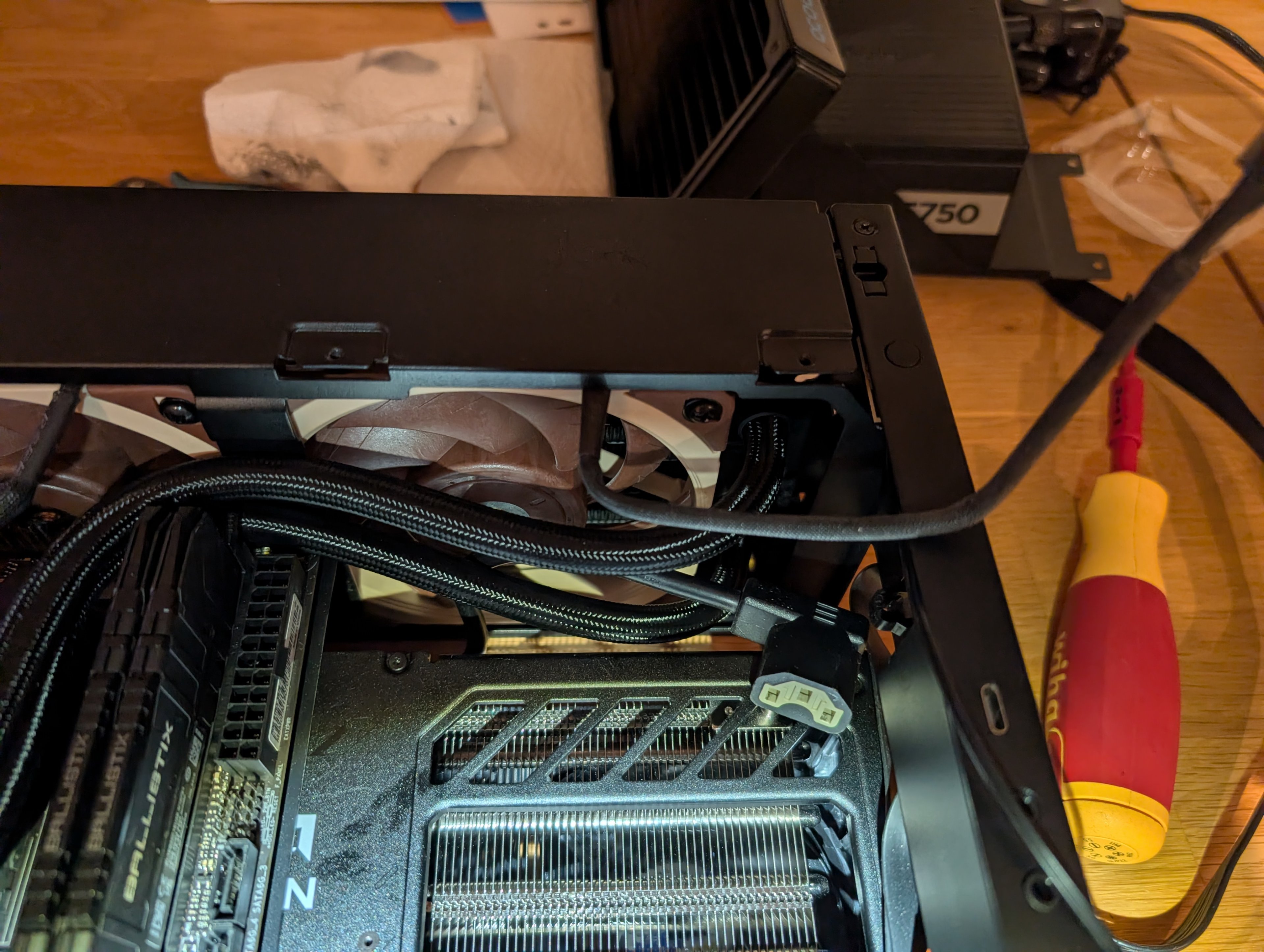

Nochmal für die Nachwelt:
Ich habe die Pumpeneinheit gewechselt. Das System nochmal komplett ausgespült, die oben verlinkten 180° Winkel an der Pumpe direkt angeschraubt und mit richtigem Kühlmittel befüllt. Befüllen ohne anständigen Stutzen oder AGB ist "pain in the ass". Allerdings mit viel Geduld habe ich wirklich kaum noch Luft im System.
Nach dem Zusammenbau und mit der neuen Pumpe ist die CPU normal (70 bis 75°C unter Spielelast) und die Abluft nach aus dem Radiator spürbar warm. Ich habe mich bei den Federringen vom Original Schlauch als Knickschutz weiterhin bedient, weil das in dem Gehäuse doch recht fummelig ist. Zusammen mit den neuen Winkeln bekommt man die Schläuche aber doch recht gut hin, ohne das sie knicken.
Die Wasserkühlung arbeitet also anständig.
Die Pumpe ist fix auf 100% Drehzahl eingestellt die beiden Lüfter am Radiator regeln vom BIOS mit der CPU Temperatur. Ich habe die Kurve etwas höher angepasst und Zeiten wann geschaltet wird recht hoch gewählt. Damit ist das System erstmal angenehm leise gekühlt und es gibt keine hohen Temperaturen mehr.
