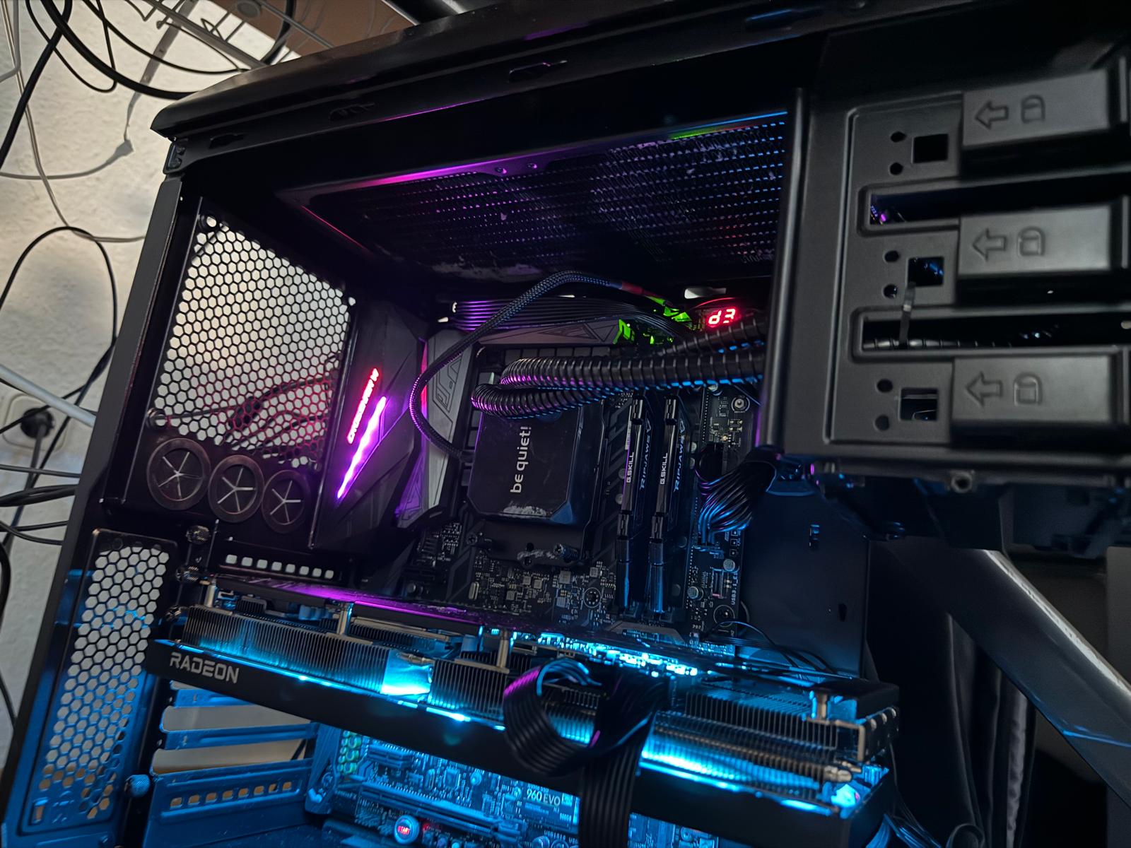

meine CPU wird manchmal selbst im Idle fast 90° heiß und die Lüfter der Wasserkühlung drehen komplett durch (z.B. beim Hochfahren usw). Ich kann aber "normal" zocken und die CPU Temperatur ist auch manchmal wieder bei 45°. Es gibt eigentlich keine Abstürze bzw. nur wenn der PC mal 24 Stunden an war.
Ich habe folgenden PC:
Weiß jemand woran das liegen könnte?
Die Lüfter der Wasserkühlung sind oben im Deckel und sollen die Luft nach oben raus drücken.
Unter dem Radiator ist leider nicht genug Platz.

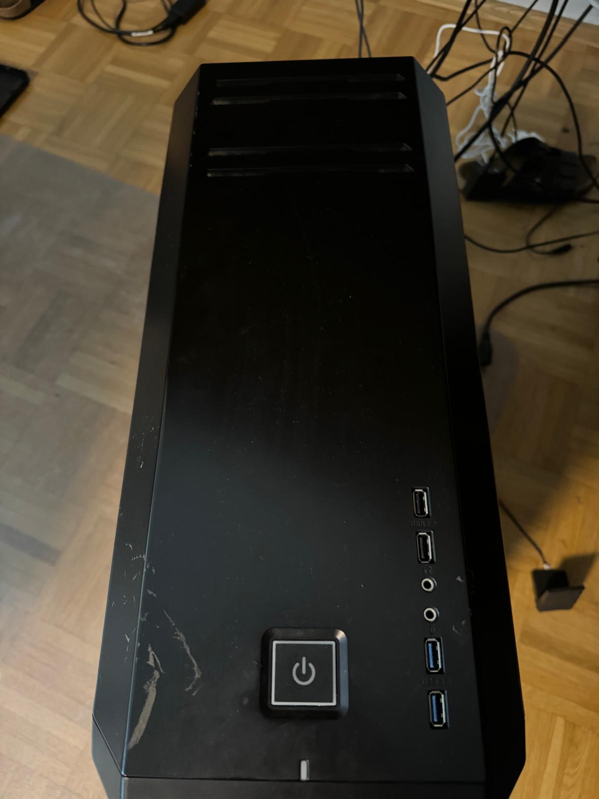

Der Deckel des Gehäuses hat hinten nur 4 kleine Lüftungsschlitze und lässt sich auch nicht abnehmen. Kann das schon die Probleme auslösen?
Die Probleme hatte ich auch schon mit der alten CPU/GPU. Habe beim Tausch auch die Wärmeleitpaste erneuert usw.
Danke!

Sehe ich das richtig, dass du den Radiator an einer Stelle montiert hast, an der er die Luft nicht ausblasen kann? so gar nicht?
Falls ja: Adnderes Case oder gegen einen Luftkühler tauschen. Oder mit einem Dremel mehr Loecher rein machen

Das da auch keine Lüfter montiert sind?!
Auch Gehäuselüfter schaden nicht...
ähm... ja? wie soll denn bitte die warme luft aus dem gehäuse kommen? irgendwie habe ich auch die leise ahnung, dass da keine lüfter am radiator sind? ganz allgemein hätte es keine wakü für einen 5800x3d gebraucht...
Reaktionen: PCTüftler und Jdizzle1
Kann ich dir sagen:
1. AiO im deckel - wahrscheinlich mit Pull-Lüftern, aber wie kommt die warme Luft bei geschlossenem deckel raus?
2. Lüfterkurve nicht ordentlich eingestellt.
3. Kein hecklüfter, was die Abwärme deiner grafikkarte zusätzlich nach oben in den radiator treibt.
Dein Kühlkonzept ist, sorry für die Deutlichkeit, eine Katastrophe.
Lösungen:
  • Deckel aufmachen und offene Blende besorgen - falls es die gibt - und Lüfter push statt pull installieren.
  • Luftkühler kaufen
  • Hecklüfter installieren
  • Lüfterkurve anpassen.
  • Neues Gehäuse
Reaktionen: Jdizzle1 und xXDariusXx

Wie sollen denn bitte die Lüfter die Luft durch einen geschlossenen Deckel rauspusten
So wie BeQuiet das Konzeptiert hat .. schau halt kurz auf Google.
Der Deckel hat hinten und oben entsprechende Auslässe.

Die Auslässe oben sind äußerst mager, bei 80W Leistungsaufnahme der CPU kann man das vielleicht noch gelten lassen. Aber dann doch bitte einen Hecklüfter installieren, so gelangt ja die ganze warme Luft der Grafikkarte zusätzlich in den Radiator. Und die schluckt einiges mehr als die CPU.
Das Gehäuse ist von 2014, damals haben (bezahlbare) Grafikkarten noch keine 300W und mehr gefressen.
Also, alternative Maßnahmen:
1. Hecklüfter kaufen. Wo ist eigentlich der, der bei dem Gehäuse dabei war?
2. Bodenlüfter kaufen.
3. (CPU-)Lüfterkurve einstellen
4. Grafikkarte undervolten.

Die Lüfter sind oben auf dem Radiator, sind zu groß um sie von unten dranzupacken. Wenn man zu dem Gehäuse/zur Wasserkühlung googelt wird einem das zumindest als valide Option angezeigt (auch wenn es schlechter sein soll).

Ich hatte vorher eine 1080Ti mit Wasserkühlung, da habe ich den Lüfter an die Position vom Hecklüfter geschraubt. Komischerweise ist die Temperatur der Grafikkarte komplett in Ordnung.
Werde mir jetzt mal einen Hecklüfter und Bodenlüfter holen und dann mal den Rest ausprobieren wenn es nicht besser wird. Sonst dann ein neues Gehäuse/einen Luftkühler für die CPU.

Die Temp der GPU mag okay sein, trotzdem zieht dir die vorgewärmte Luft ja durch den Radi. Denn die maximal 80W der CPU werden den nicht bedeutend aufheizen.
Beobachte halt einfach mal die Temps der CPU, bedenke, dass sie normalerweise schon recht hoch sind - und regle die Lüfter entsprechend.
