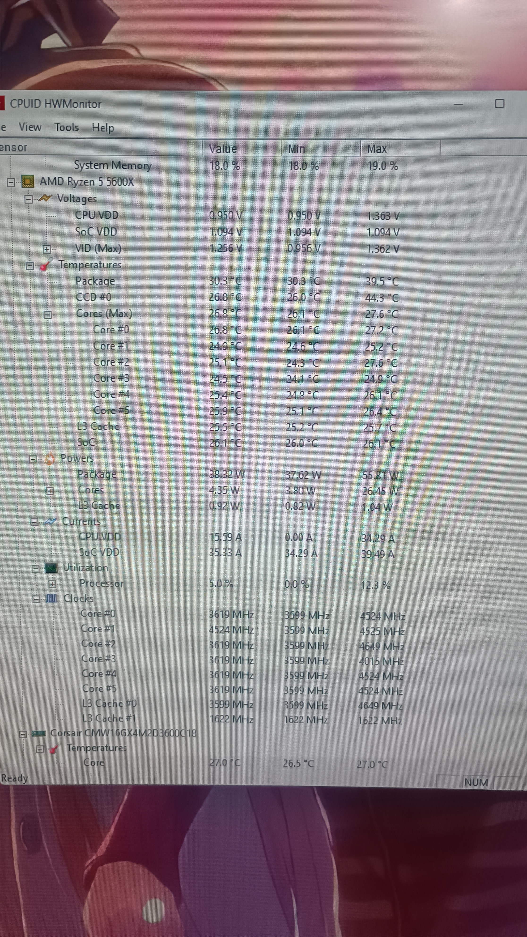

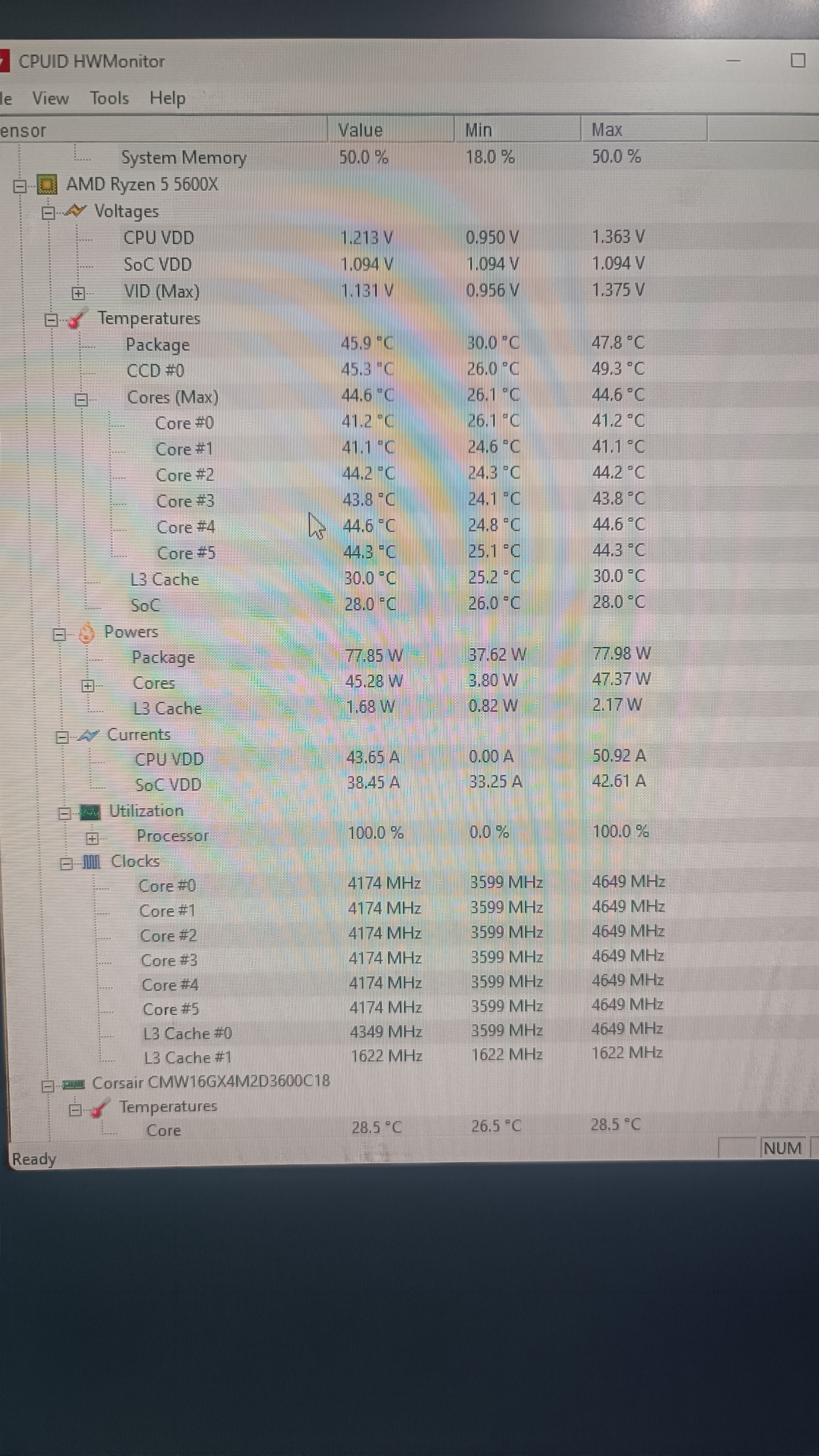

der Kühler hat zu den Abstandshalter nach unten viel weniger Platz als nach oben . also der sitzt zu 100% nicht zentral hatte den kühler eben runter
habe alles wieder zusammen gebaut

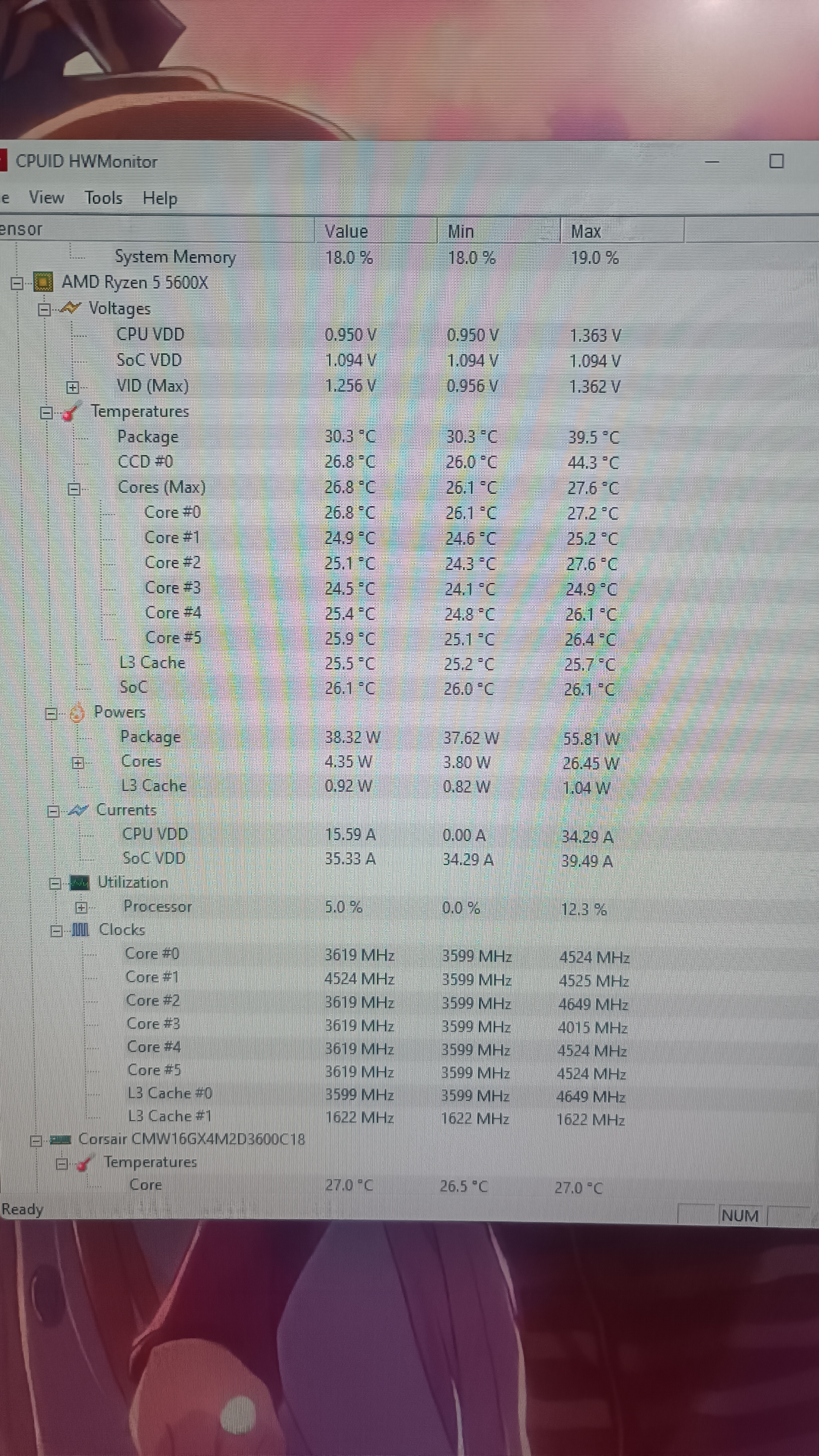

erstes Bild ist idle

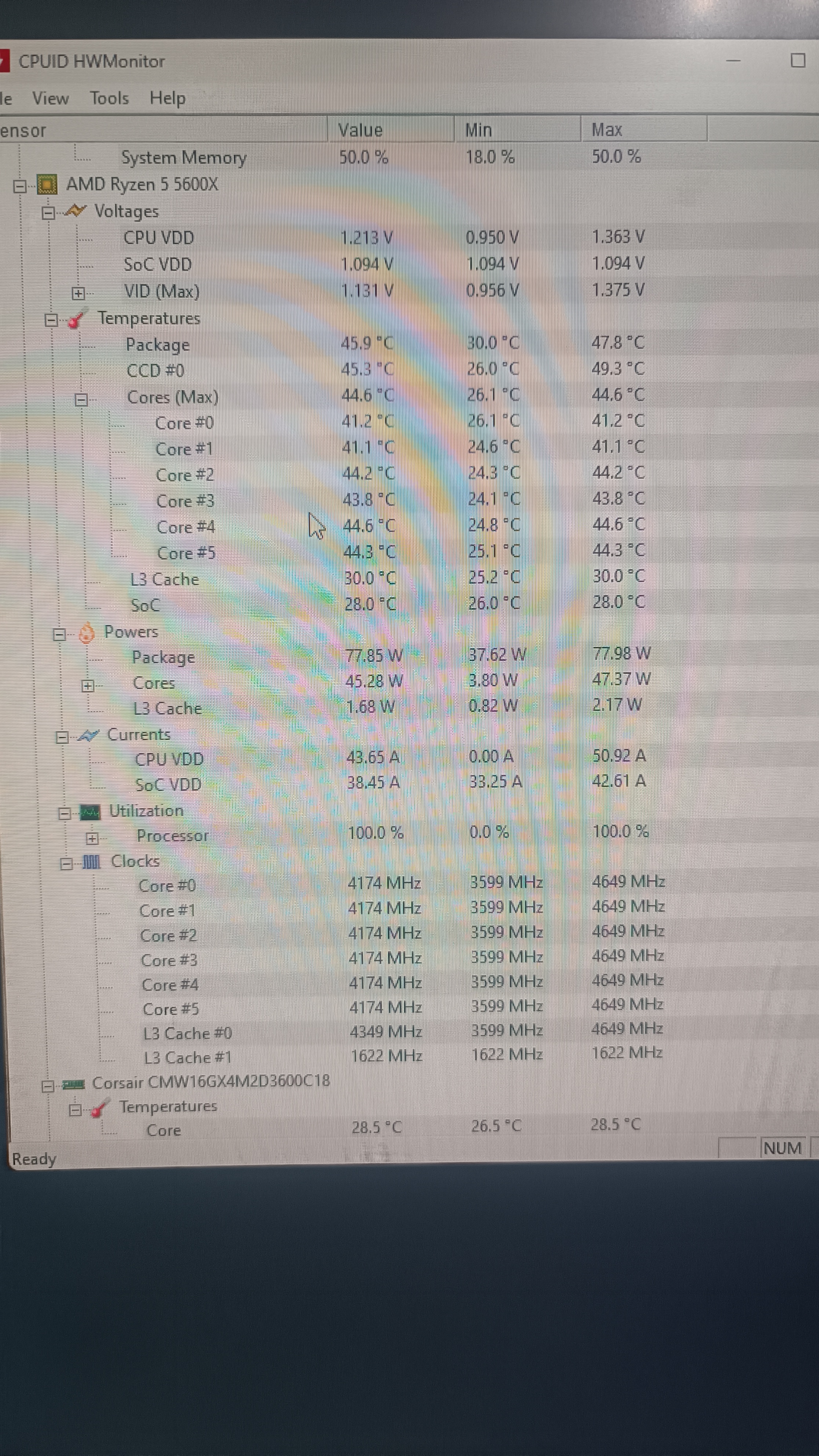

zweites Bild cinebench
vorher ist er mit cinebench sofort auf 60-65 grad gestrigen und hat erst bei 70-85 Schluss gemacht jetzt ist bei 49 Grad Schluss
Danke an alle die hilfreichen Tipps
es war am Ende doch mein Fehler
habe mir auch gleich einen 5800x3d bestellt und wird nächste Woche eingebaut 🙏🏻
