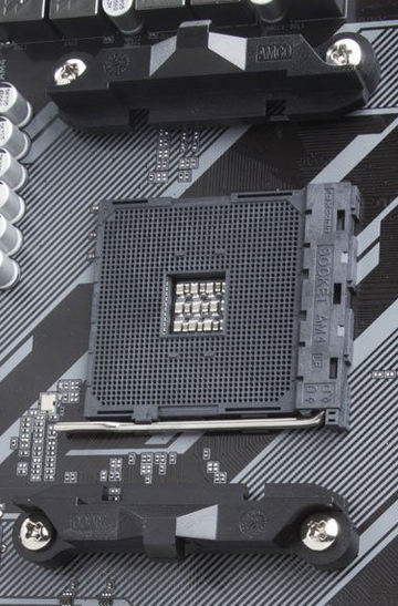

ich habe mir diesen Komplett PC vor einiger Zeit gekauft. Diesen baue ich aktuell neu in ein Lian LI O11D Dynamic Mini Gehäuse ein. Bis hierhin klappte auch alles - allerdings bereitet mir der Einbau einer ICUE Elite Capellix Wasserkühlung Probleme. Vorher war ein Boxed Kühler drauf:
Der Boxed Kühler ist mit vier Schrauben direkt auf dem Board drauf.

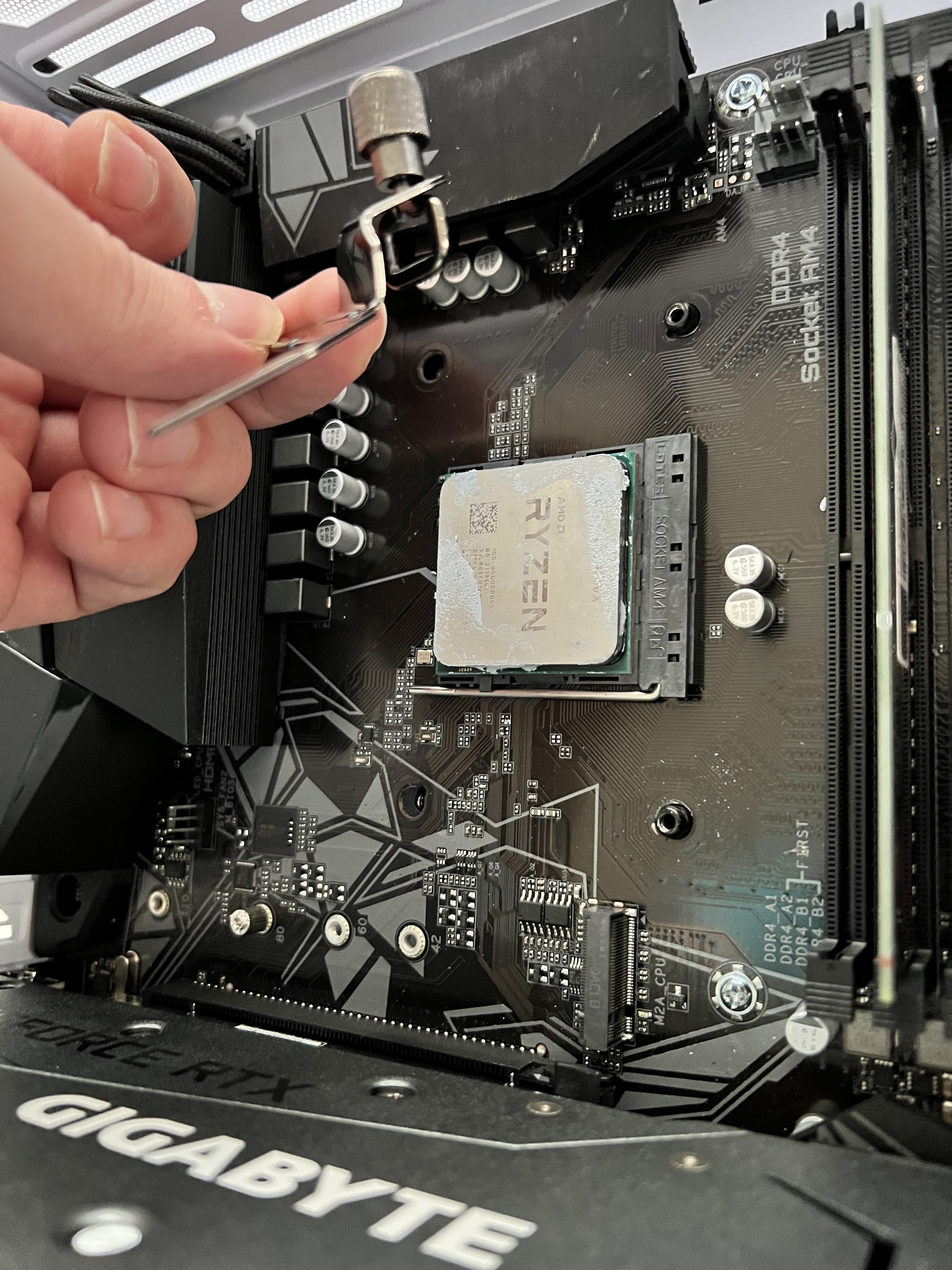

Jetzt möchte ich gerne die ICUE Elite Capellix installieren, die bietet für AMD Prozessoren aber nur diese Greifarme an:
Das passt also auch nicht drauf. Daher habe ich mir bei Amazon diese Rückplatte gekauft:

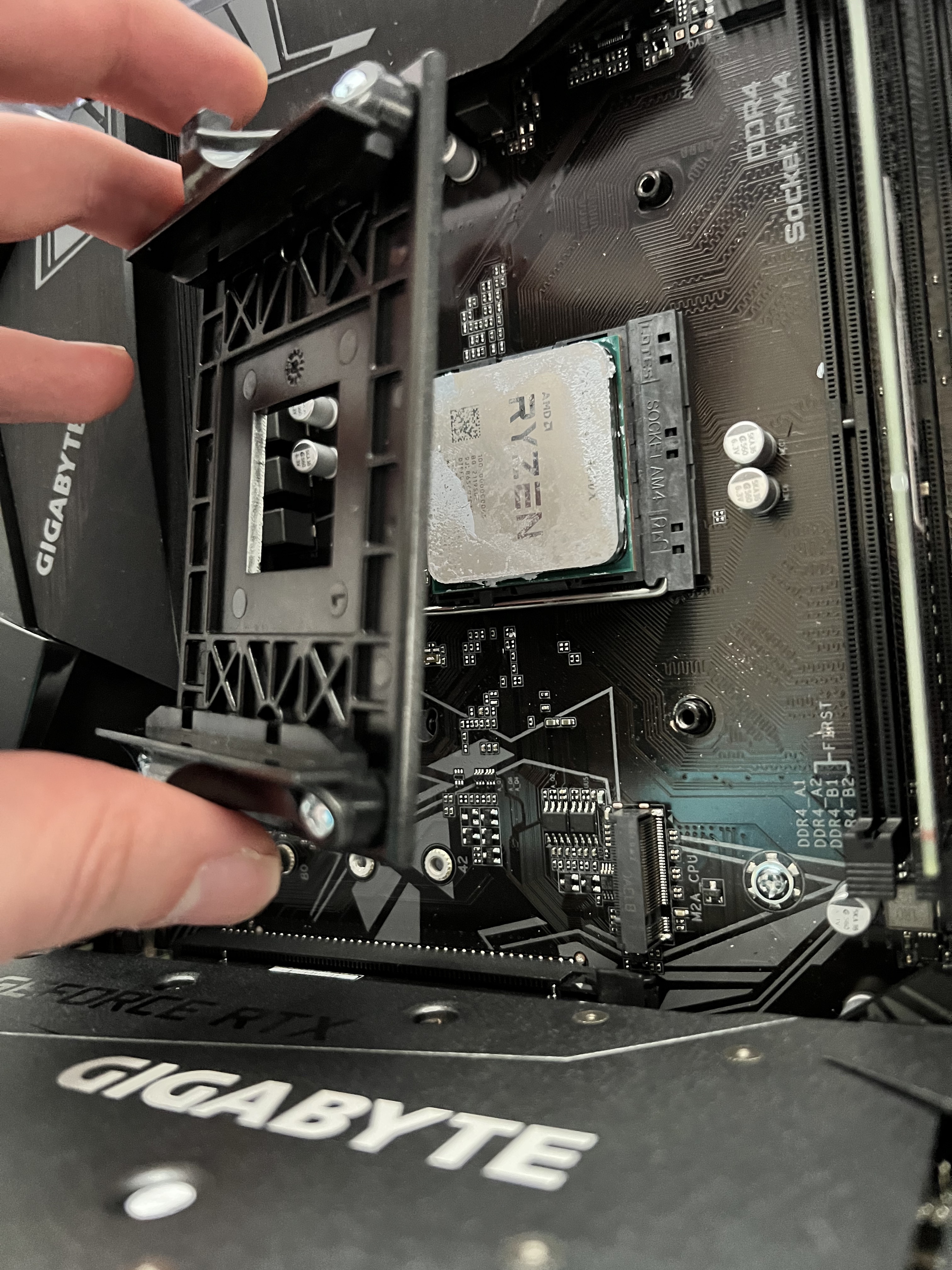

Jetzt stehe ich aber vor dem Problem, dass der Prozessor leicht erhöht sitzt und das Plastikteil daher nicht auf das Mainboard geschraubt werden kann. Außerdem ist das viereckige Loch viel kleiner, als der Prozessor.

Schraube mal rechts und links die Plastik eröhungen vom Retentionmodul ab und schraube die auf die Löcher die da raus gucken, die Plastikplatte gehört auf die Rückseite und ersetzt die Metallplatte die da derzeit ist. Das Retentionmodul ist für AM4 oder was hast du da gekauft ? Sieht nicht nach original AMD aus....

Wow, so viele Antworten! Ich habs raus, das Plastikteil lies sich in zwei Teile teilen, damit kam die Platte wie beschrieben auf die Rückseite des Gehäuses.

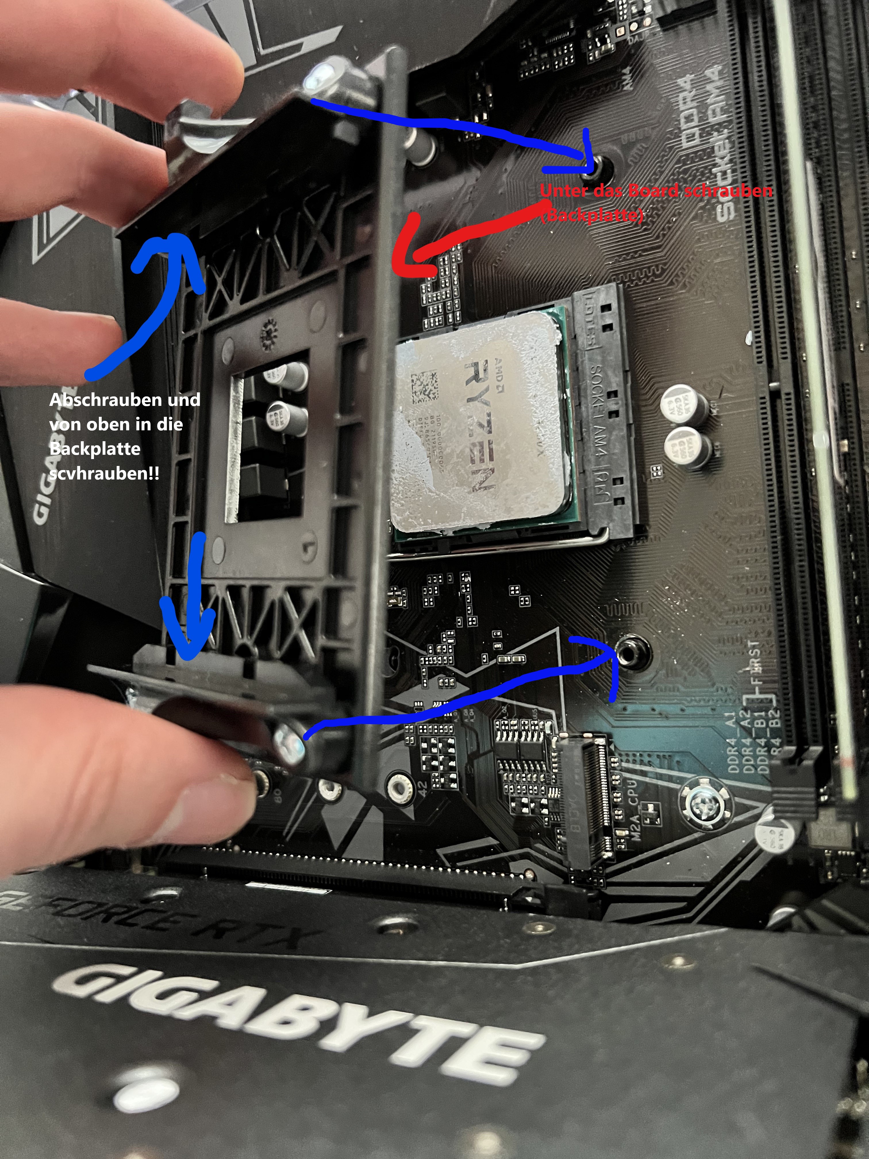

Moin ,
wenn ich das richtig sehe auf den Bildern ist doch alles da.
Ich habe mir erlaubt das Foto zu Kopieren und zu bearbeiten.
