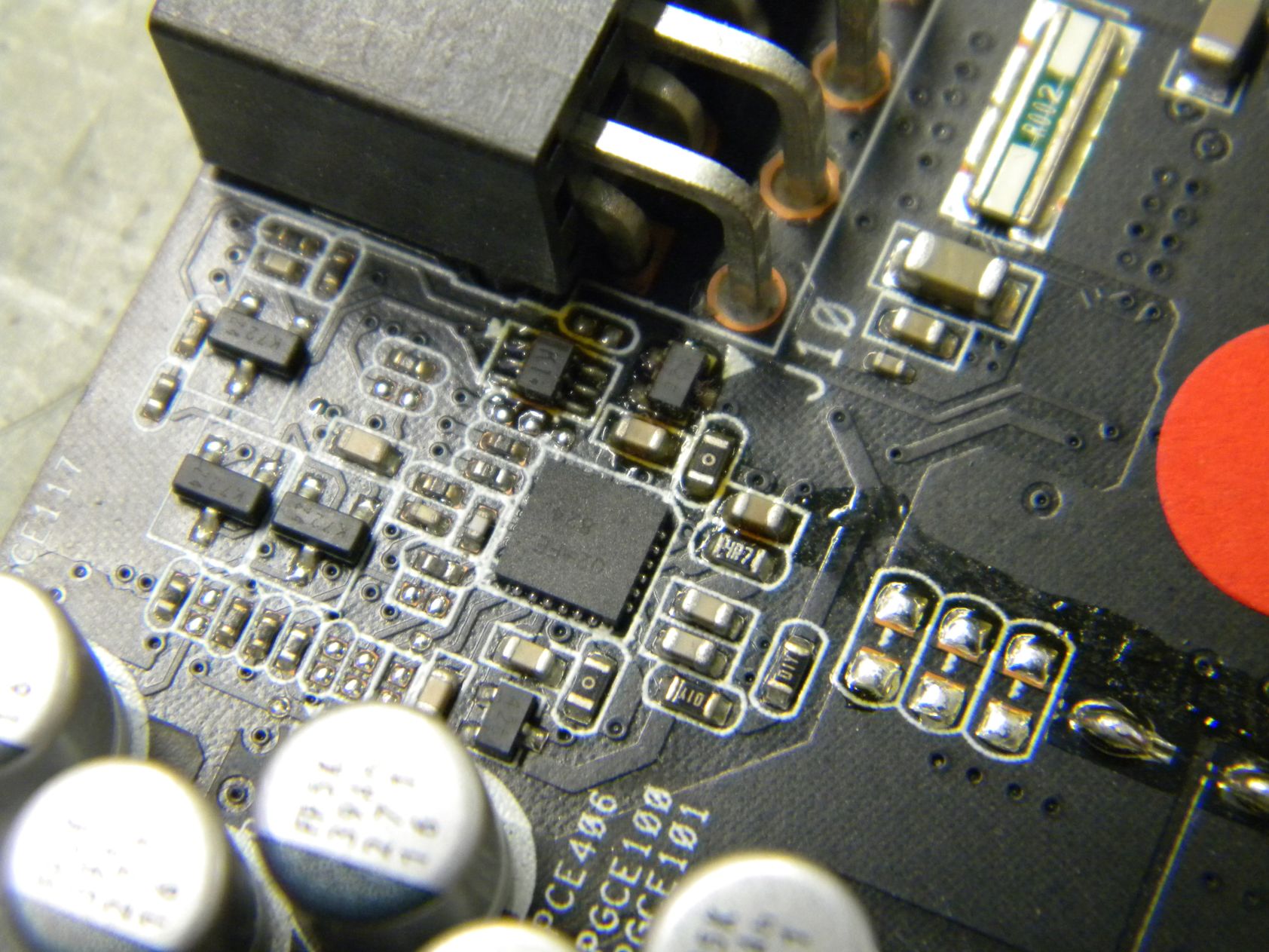

vor ca. 2 Wochen verstarb meine, mittlerweile etwas in die Jahre gekommene, Asus GTX 780 DC2OC. Die Graka ist 2.5 Jahre alt, also noch in der Herstellergarantie welche bei Asus 3 Jahre beträgt.
Vorgestern bekam ich eine E-Mail, dass mein Garantieantrag abgelehnt wurde. Grund hierfür wäre ein Wasserschaden?! Ich habe die Graka nur mit Original Kühler betrieben. Des Weiteren verfüge ich über keine Wasserkühlung bzw. ist es unmöglich das Wasser ins Gehäuse läuft.
Ich bin schon etwas sauer muss ich sagen. Die 3 Jahre Garantie waren einer der Gründe um zur Asus zu greifen. Hab mir zwar mittlerweile eine Sapphire R9 390X Tri-X um 310€ gekauft, wollte aber die GTX 780 bei meiner Frau weiterverwenden.
Hier noch die Fotos welche mir die RMA Abteilung gesendet hat. Was könnte das sein? Danke!

Sieht für mich nicht nach Wasser aus. Es wäre ja längst getrocknet und die Lötstellen wären weiss/gräulich oxidiert.
Da sieht nach einer anderen Flüssigkeit aus, etwas was nun verklebt ist, harzig. Eventuell Flüssigkeit aus einem Bauteil? Elko etc?

ist das oben oder unten auf der Karte (also aus eingebauter Sicht)?
Wasser ist das nicht. Eventuell ein ausgelaufener Kondensator (Board überprüfen) oder wirklich Limo, Bier, Cola oder sowas

Die Flüssigkeit ist knall gelb. Sieht nicht gerade wie ein defekter Kondensator aus. Eher wie WaKü^^

Ich würde auch eher sagen: Geplatzter (und ausgelaufener) Elko, also ein berechtigter Reklamationsfall.
Das ist relativ, wenn es ein geplatzter Elko ist, dann müsste dieser ja auf der Karte sitzen und es wäre ein klarer RMA-Fall. Wenn also ein anderer Elko ausgelaufen und auf die Karte getropft ist, ist es egal ob es nun Wasser oder Elko-Flüssigkeit ist. In beiden Fällen wäre der Schaden aufgrund der Fremdeinwirkung entstanden.

sieht eher so aus als wäre ein Kondensator ausgelaufen, Wasserschaden sieht ganz anders aus.
ASUS hätte mal lieber mehr Bildmaterial zu geschickt, die Flüssigkeit muss ja irgendwo hergekommen sein.

Jetzt weiß ich was das ist, das kommt von wärmeleitpads, also "eigentlich" ganz normale flecken daher auch so Ölig.
Ein geschulter hat die karte sicherlich nicht bearbeitet.
was macht eigentlich der rote Punkt da auf dem Bild? Soll da irgendwas versteckt werden?
