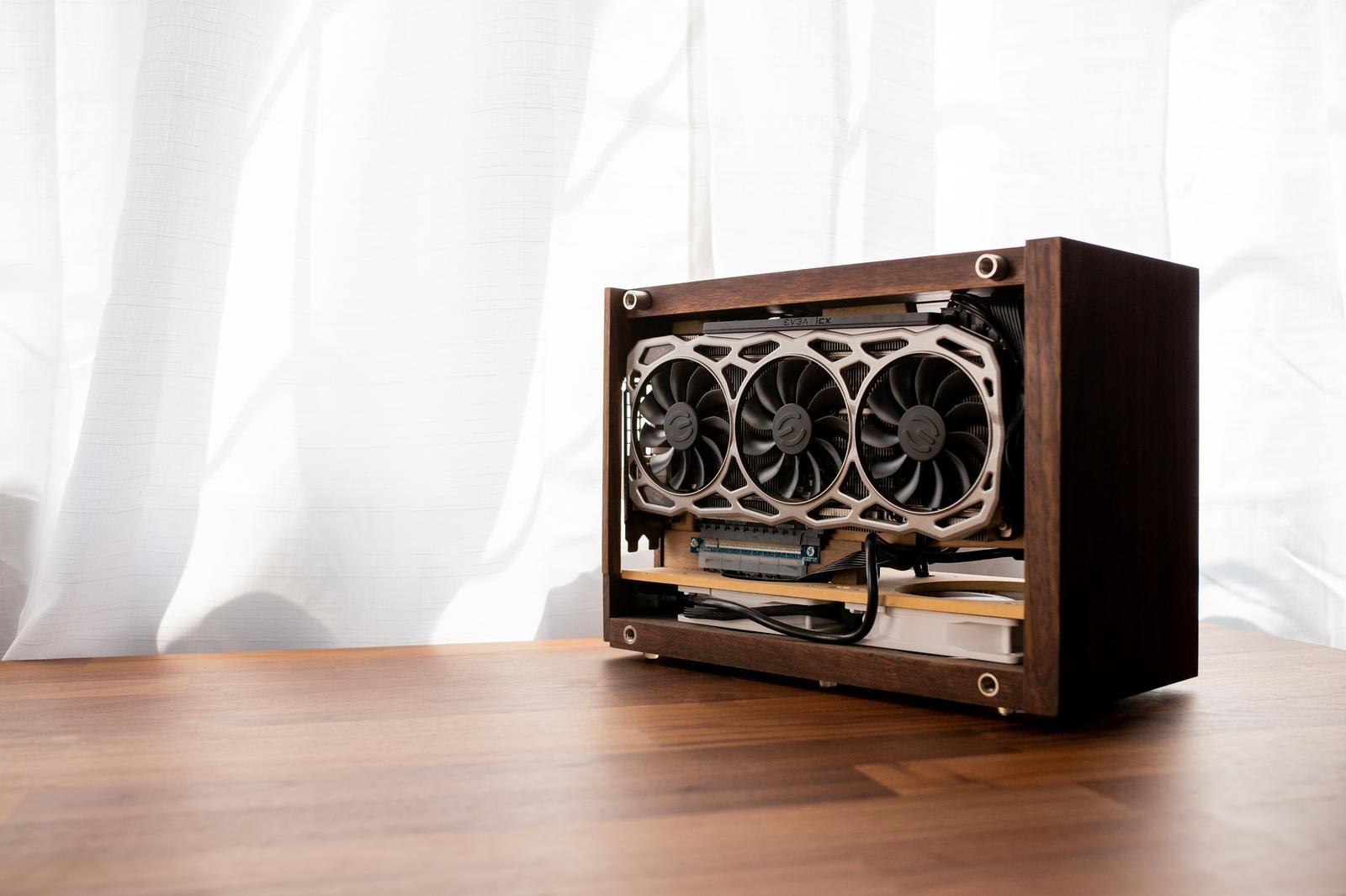

Wer Lust auf einen schicken Mini-PC im DIY hat ... hier eine Inspiration:
Der Link enthĂ€lt eine genaue Anleitung fĂŒr die Teile ... 👍
