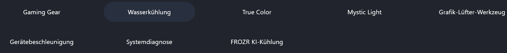

Die Unterfunktionen vom MSI Center die bei mir installiert sind.
