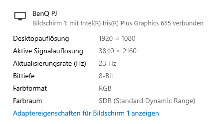

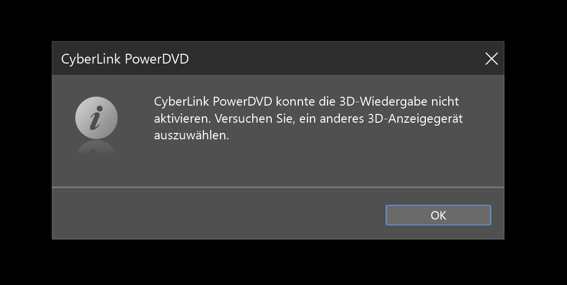

Jetzt läuft fast alles ohne Probleme. Wollte zum testen mal ein 3D Film (Avatar + Rogue One) abspielen mit PowerDVD 19. Funktioniert aber nicht. Ich bekomme diese Meldung:
3D-Anzeigemodus habe ich aktiviert.
Ich denke das Problem liegt daran das die Filme in 3840 x 2160@24Hz abgespielt werden:
Habe meinen PC (2070S) ausgewählt und dort konnte ich das Nvidia 3D Testbild ohne Probleme starten. Das Testbild läuft aber auch in 1080@24Hz dann wird auch automatisch 3D aktiviert.
Vielleicht hat jemand von euch noch eine Idee :rolleyes:

Die 23Hz unter Windows sind 23,966666 entspricht also 24Hz ;)

Wollte Mir gestern noch einen 3D Film anschauen, also zum testen und da hatte ich Probleme mit dem Bild.
Abgespielt habe ich es mit PowerDVD 19. Mit Corel WinDVD Pro v12 SP6 gab es keine/weniger Probleme.
Die 23Hz oder 24Hz war ja auch nicht das Problem. Die Aktive Signalauflösung muss auch 1920 x 1080 anzeigen.
Das habe ich auch so eingestellt. Hab aber schon vergessen wie ich das gemacht habe. Die Fehlersuche geht noch weiter.
Hatte gestern auch das Problem das ich einen 3D Film abgespielt habe. Der Benq hat im Menü 3D / 1080 24Hz angezeigt. Das Bild war rötlich. Also alles gut dachte ich. 3D Brille aufgesetzt, das rötliche war weg aber das Bild war immer noch in 2D. Wie soll man das noch verstehen :confused_alt:
