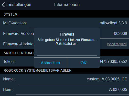

Wenn ihr auch nicht per SSH auf den Roboter kommt, aber auf ein clean flash verzichten wollt, versucht über das WebUI einen public key zu hinterlegen um euch damit gegen den Roboter per SSH zu verbinden. Dort könnt ihr dann den Bug beheben.
Was BTW auch möglich ist: FW Update über WebUI. Einfach Link zum neusten Release und MD5-Checksum eintragen und ab geht's. Bei erfolgreichem Flash bleibt alles wie gehabt, Daten persistiert, nur auf neuer FW.

ph0be schrieb:
Habe erst heute Vormittag RE 0.9.1 installiert. Wenn ihr schon auf FW2008 seid, gibt's keinen Grund neu zu Flashen. Valetudo bin ersetzen reicht völlig. Schaut lieber bei GitHub nach neuen RE Releases und nicht bei vacuumz.info.
Es gab einen Bug in einem pkg, das Erinome rlsed hat, der zur Folge hatte, dass keine Kartendaten angezeigt werden und der Status unbekannt blieb (außerdem war SSH Login nicht möglich), aber das ist schon zwei Tage her und damit schon längst behoben, files replaced.

Weil es so schön Bequem ist habe ich Robi schnell ins WWW gelassen und die Variante mit dem WebUI probiert und es ging perfekt. 5 Minuten und er war komplett durch. SUPER!
