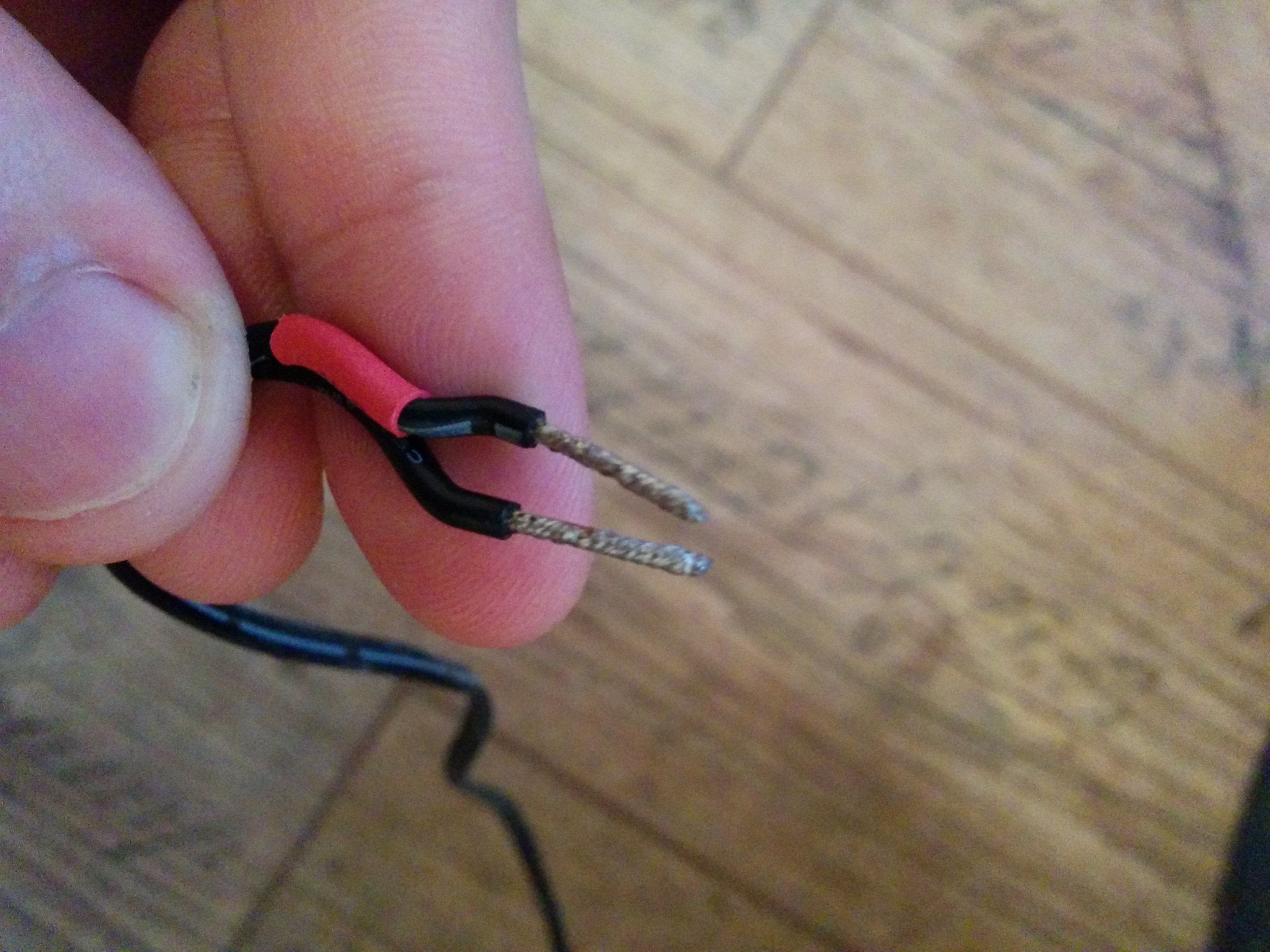

Suche ein 15-20m Lautsprecherkabel für mein Logitech Z-5500 THX 5.1 System http://www.amazon.de/Logitech-Z-5500-HiFi-Lautsprecher-Surround-System/dp/B0006HBCL8 weil ich mein Subwoofer umstellen musste wegen Nachbarn :lol: jetzt ist das Kabel von der hinteren linken Box zu kurz das Kabel hat 2 Silbere enden und schaut nicht nach Kupfer aus was brauch ich da jetzt genau für ein Kabel? und manchmal hab ich ein knistern an was kann das liegen?
was hast du da für Stecker? mach mal ein Photo

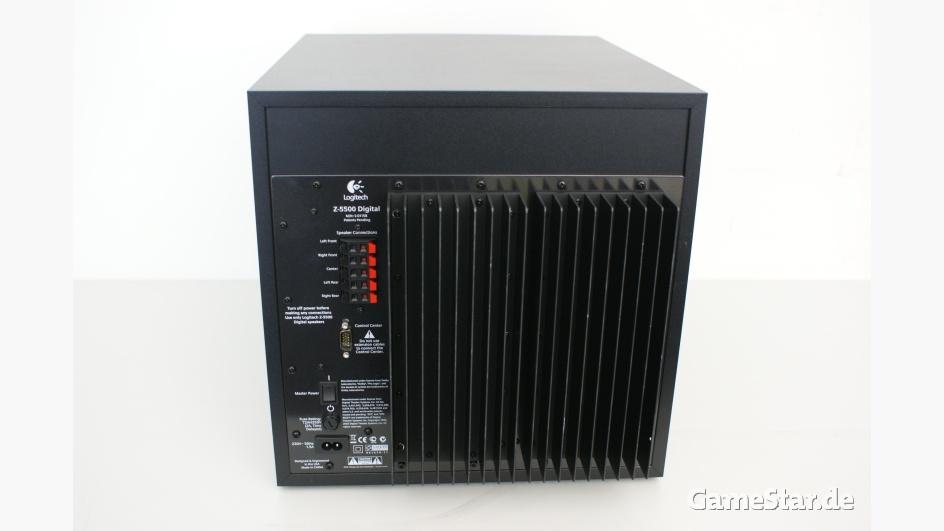

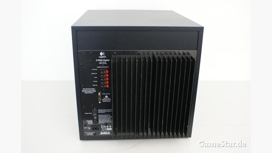

Also wenn die Bilder hier http://www.gamestar.de/hardware/lautsprecher/logitech-z-5500/test/logitech_z_5500,164,2313669.html stimmen, sollte es eine Lüsterklemme und ein Stück Lautsprecherkabel tun. :)
http://www.amazon.de/Unitec-40621-L...&qid=1434387665&sr=1-10&keywords=lüsterklemme
http://www.amazon.de/Lautsprecherka...=1434387792&sr=8-4&keywords=lautsprecherkabel
Ist nur ein Beispiel. Sowas hat man evtl auch zu Hause im Werkzeugkasten oder das gibts auch im Baumarkt oder beim Elektriker.

Hat dieses Ding überhaupt Anschlüsse für Bananenstecker ? Ich glaube eher nicht, was hältst du davon einfach selber hinten drauf zu gucken ?

Wo sollen bananenstecker rein passen? In die Klemmen? Mach ein Foto!
Aderhülsen für die Klemmen?

ok seh gerade das mit Bananenstecker ist ein schwachsinn past ja da garnicht rein 944x531.jpg

Kabel müsste ein 2x1,5m dickes sein.
hier ein Bild von den silbernen Kabel mit den steifen enden

Das ist nicht 1,5mm dick, das hat einen Querschnitt von 1,5mm².
Das ist kein Silber.

Das oben ist kein silber das ist evtl verlötet, also Zinn o.ä.
Ich würde auch mit lüsterklemmen verlängern ohne aderendhülsen. Das macht da nichts aus.
