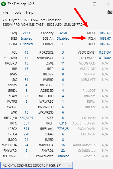

So funktioniert das auch nicht. Wenn du einfach nur den RAM takt änderst, dann gehen die Takte Asynchron
FCLK und MCLK müssen aber immer synchron laufen, sonst verlierst du Leistung...
(Diese beiden Takte müssen identisch sein)
Aktiviere mal das XMP, und reduziere dann den Takt manuell auf 2933MHz. Dann machst du nochmal einen Screenshot von zentimings und ich sag dir wie du den FCLK synchron einstellst.

Das einfachste ist es das XMP zu laden und anschließend den RAM Takt händisch zu reduzieren. Aber macht ihr mal weiter, ich hab sowieso wenig Zeit. Vergesst nicht den FCLK mit anzupassen
Danke für den Hinweis mit dem FCLK.
@CTexx Den FCLK-Takt findest du unterhalb von DRAM-Frequenzy. Er muss stehts die Hälfte sein, vom eingestellten Ramtakt.
Also wenn du jetzt Ramtakt 2400 probierst, stelle den FCLK auf 1200.
